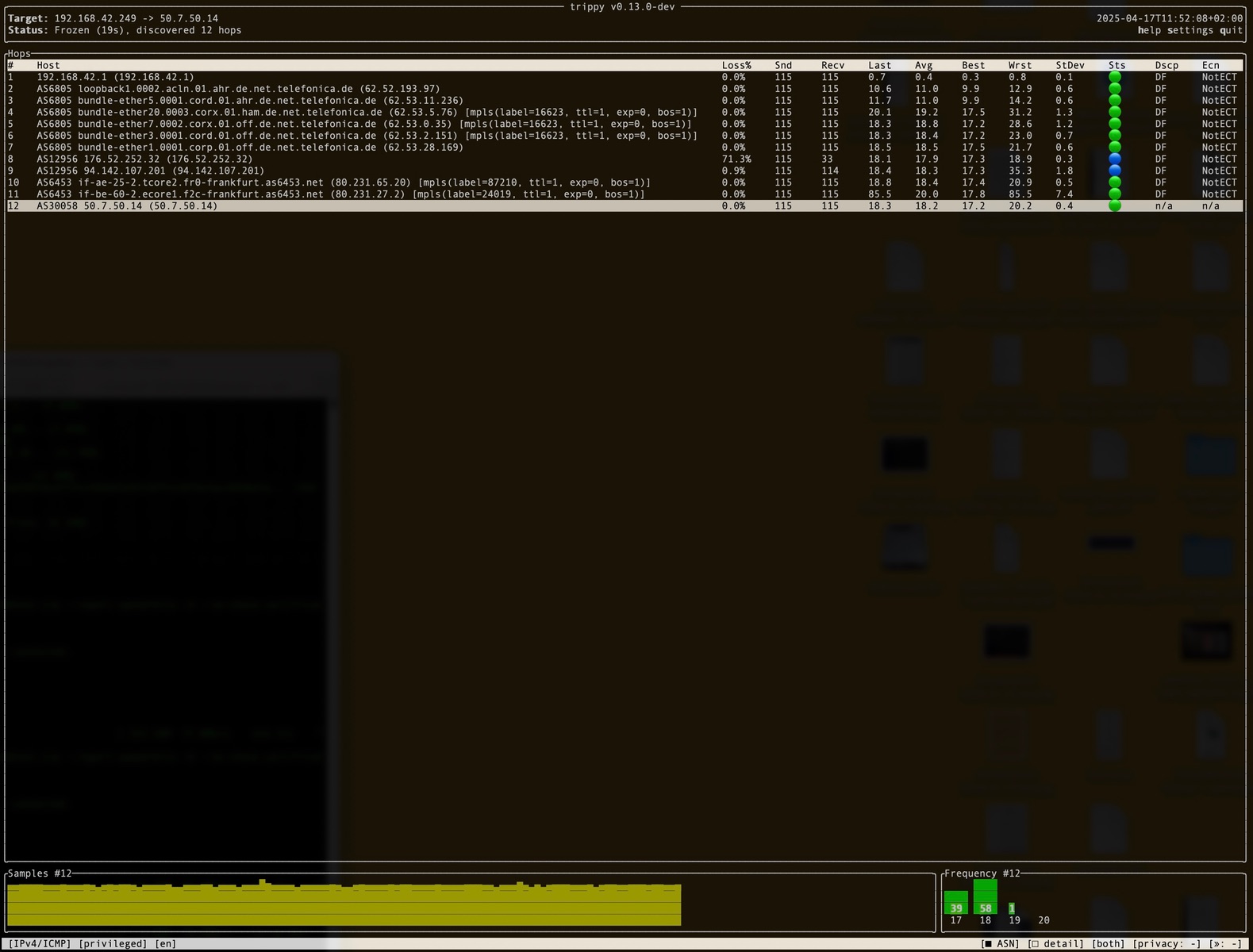

    Post 2 detaillierte Beispielmessung
    Hoster FDCServers in Frankfurt (FDC war mal single-homed ueber Cogent und damit ein guter Messpunkt fuer die worstcase Erreichbarkeit, aber inzweischen hat FDC deutlich mehr Provider und ist ganz gut vernetzt)
    1: Durchsatz:
    user@123-1234567 CODE % wget -O /dev/null https://lg-fra.fdcservers.net/1GBtest.zip --report-speed=bits -4 --no-check-certificate
    --2025-04-17 11:49:58--  https://lg-fra.fdcservers.net/1GBtest.zip
    Resolving lg-fra.fdcservers.net (lg-fra.fdcservers.net)... 50.7.50.14
    Connecting to lg-fra.fdcservers.net (lg-fra.fdcservers.net)|50.7.50.14|:443... connected.
    WARNING: no certificate subject alternative name matches
    	requested host name ‘lg-fra.fdcservers.net’.
    HTTP request sent, awaiting response... 200 OK
    Length: 1073741824 (1,0G) [application/zip]
    Saving to: ‘/dev/null’
    /dev/null                        100%[==========================================================>]   1,00G  93,1Mb/s    in 1m 40s
    2025-04-17 11:51:38 (85,7 Mb/s) - ‘/dev/null’ saved [1073741824/1073741824]
    85.7 Mbps (theoretisches Limit: 100 * ((1500-8-20-20-12)/(1500+34)) = 93.87) Messung bei aktivem Heimnetz, daher voll innerhalb der Erwartung
    2/3 idle/working Latenz:
    Die Messung erfolgte waehrend des Downloads
    4. Paketverlust:
    Ist mit wget schwer zu messen... (aber erhoehter Paketverlust bewirkt i.d.R. verringerten Durchsatz und der gemessene Durchsatz ist wie erwartet).
    5. Netzwerkpfad in Vorwaerts-Richtung
    siehe 2/3, hier ISP(AS6805, O2/Telefonica) -> Telxius (AS12956, T1-ISP, ebenfalls Telefonica-Tochter) -> TATA Communications (AS6453, T1-ISP) -> FDCServer (AS30058)
    6. Netzwerkpfad in Rueckwaerts-Richtung
    https://www.fdcservers.net/looking-glass bietet eigentlich einen reversen traceroute/mtr an, aber der will gerade nicht "An error occurred".
    Das Beispiel zeigt eine unproblematische Verbindung, d.h. O2 ist gut mit Telxius (erwartbar) und indirekt auch gut mit TATA verbunden.

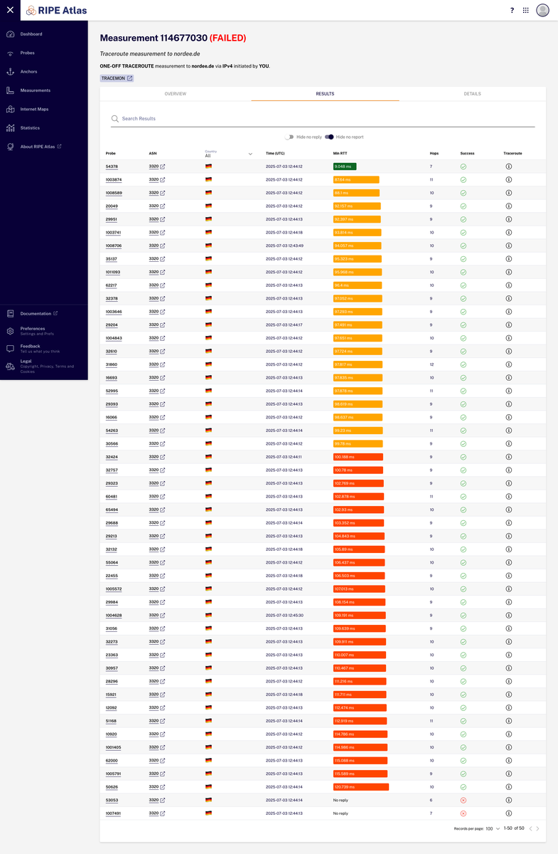

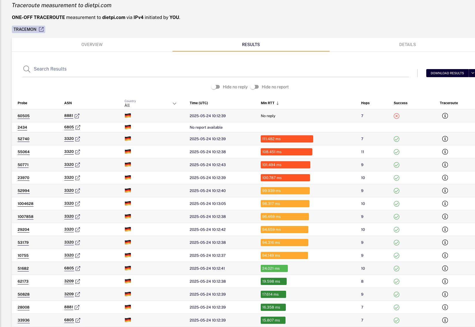

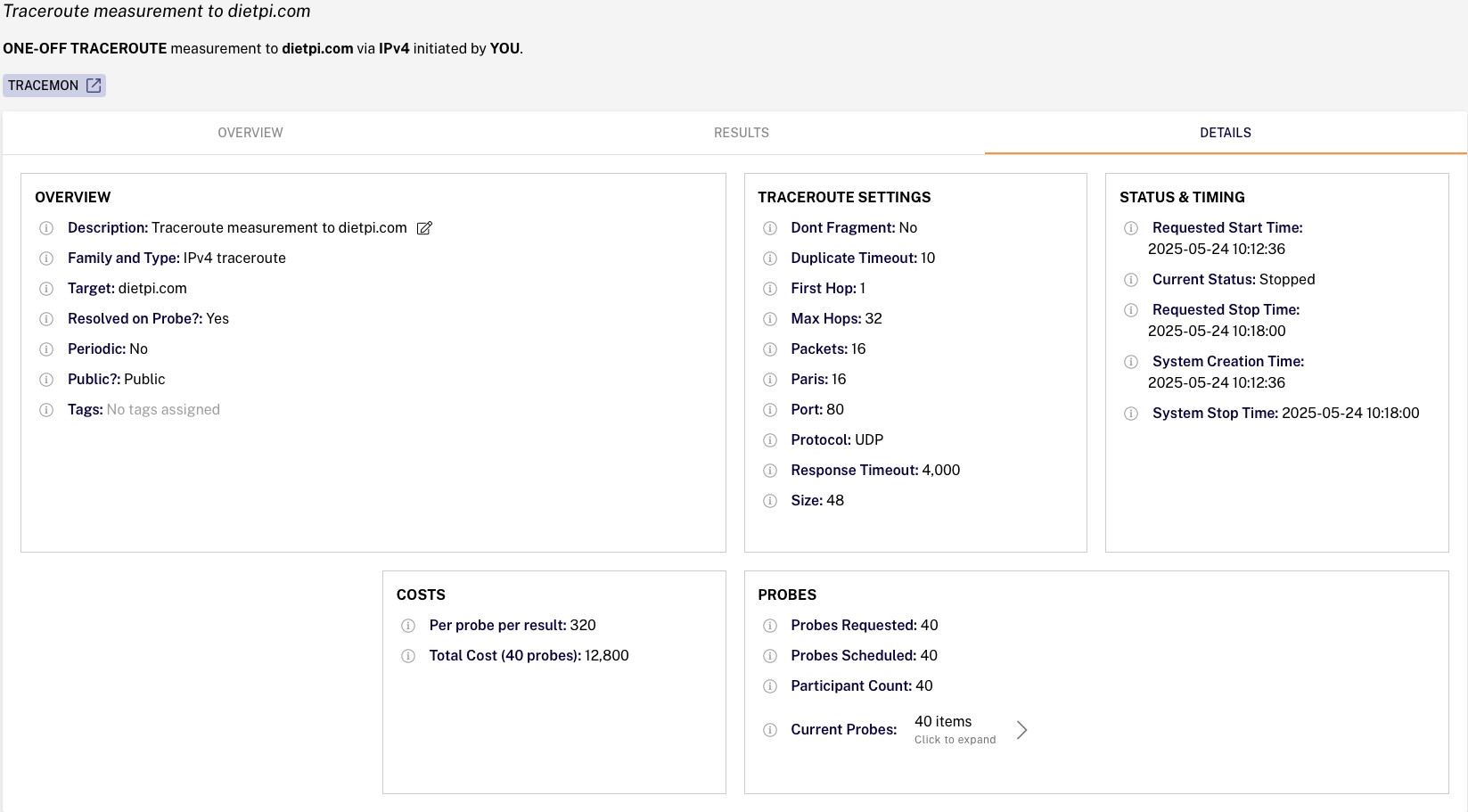

    Post 3: interessante Messpunkte:
    Cloudflare free-tier: 2025 momentan laange Latenz bei Telekom-Anschluessen, da Servernodes in den USA verwendet werden, waehrend z.B. bei O2 CDN-Nodes in Hamburg oder Frankfurt genutzt werden:
    dietpi.com
    nordee.de
    2 Mal editiert, zuletzt von pufferueberlauf (22. April 2025 um 17:46)

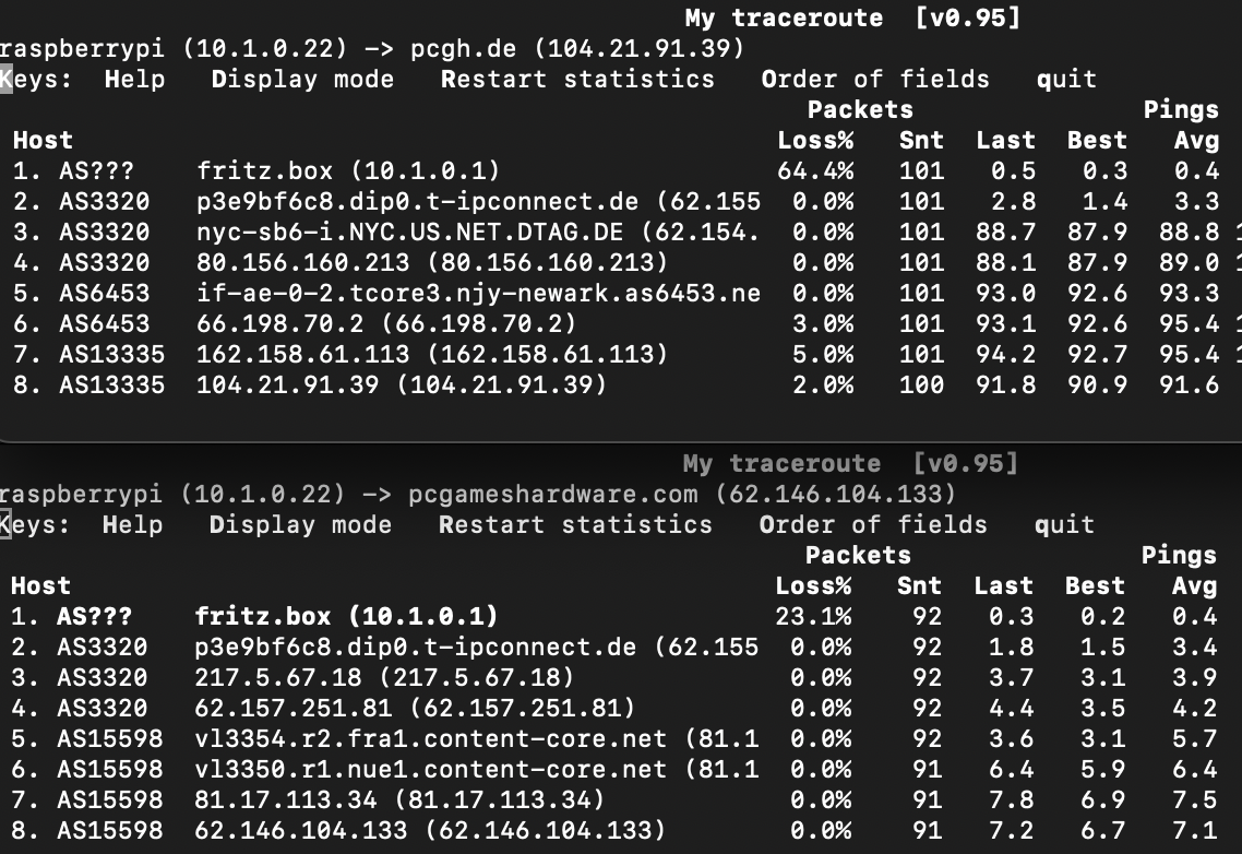

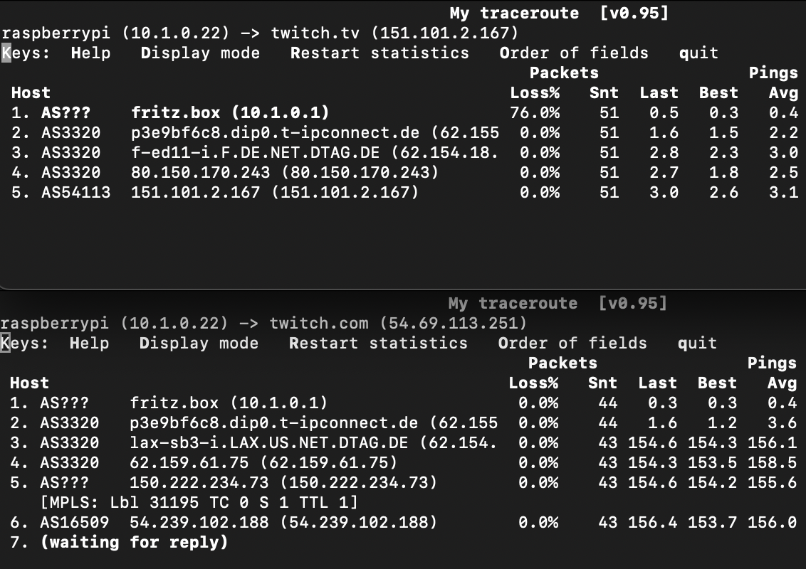

    Gute Beispiele für Cloudflare wäre noch pcgh.de und pcgameshardware.de, eins free das andere nicht. Bei Twitch.com und twitch.tv bin ich mir unsicher obs Cloudflare ist, aber das Bild ist das gleiche:
    pcgh.de / pcgameshardware.de
    Twitch.tv / Twitch.com

    Mag sein, aber mit O2 ist die Uebergabe in Deutschland, mit der Telekom jenseits des Atlantiks...

    Die Twitch addresses sind einmal bei fastly:
    FASTLY (AS54113) IP Connectivity — Radar by Qrator
    und einmal bei Amazon:
    AMAZON-02 (AS16509) IP Connectivity — Radar by Qrator
    da sind die AS Nummern im MTR Resultat hilfreich und dann bei
    Qrator.Radar – Real-Time BGP Monitoring & Analytics
    Discover real-time BGP monitoring and analytics with Qrator.Radar. Track network incidents, optimize routing, and ensure internet stability.
    radar.qrator.net
    und/oder
    PeeringDB
    The Interconnection Database
    www.peeringdb.com
    nach dem AS suchen. qrator versucht auch anzugeben wer bei wem Transit kauft (provider) und wer mit wem peert (Peerings)
