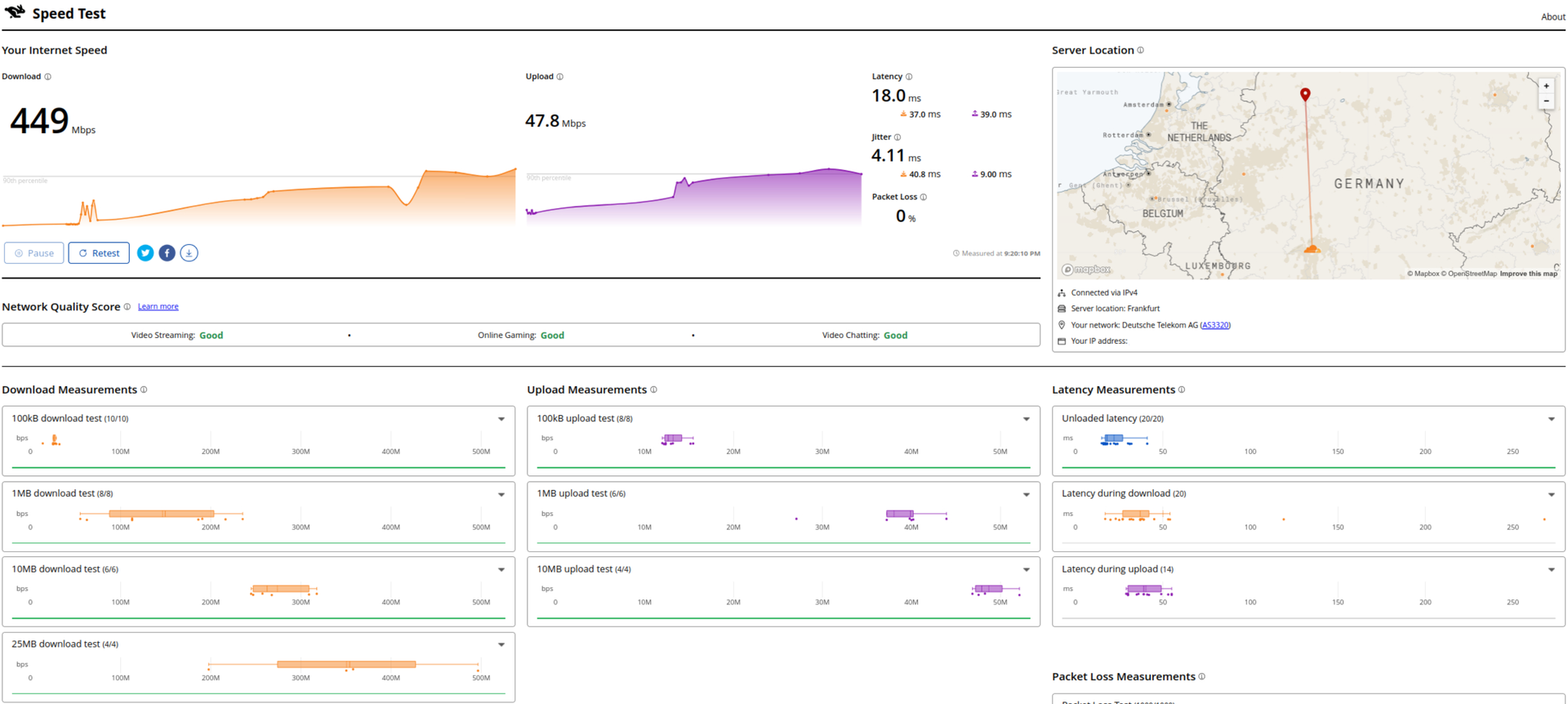

    Hier mal auf die schnelle der aktuelle Test über Cloudflare:
    Die 15-minütigen Tests werte ich mal morgen aus.

    So, die Werte der Speedtests zum Server 5733 habe ich mal grob überflogen.
    Die liefen bis 23 Uhr und ich sehe keine nennenswerte Ausreißer. Alle liegen bis -10% des zu erwarteten SQM-Wertes, also im Bereich von 475 bis 515 Mbps.
    Der Upload lag recht kostant bei den angepeilten 50 Mbps.
    Mir lag es auch fern, hier eine Diskussion über eine Backupleitung und deren Sinnhaftigkeit zu starten.
    Diese kleine Fingerübung entsprang der Möglichkeit, dass ich günstig und unlimitiert auf 5G-Mobilfunk zugreifen kann. Klar, da stehen jetzt Ausgaben in Höhe von 200 € gegenüber. Dazu wollte ich meine Erfahrung teilen.
