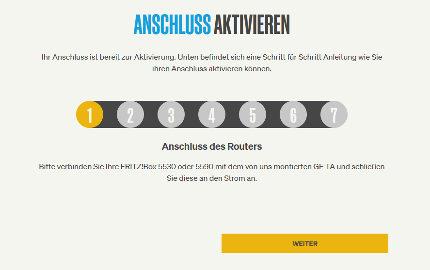

    Hat jemand Erfahrung mit der 5690 ohne Pro bei Deutsche Glasfaser?
    Habe vor 3 Wochen die 5690 ohne Pro (erster Tag im AVM-Shop) als Ersatz für unsere 5530 (die seit drei Monaten immer wieder unktontrolliert rebootet, AVM kriegt es nicht in den Griff...) und seit einer Woche aus der Garantie ist, sprich 5 Jahre in Betrieb war. Da wir bis zu 100 aktive Geräte (SmartHome und TV, PC etc. ) war das Gerät wahrscheinlich einfach viel zu sehr ausgelastet und zu langsam.
    Kaufgrund für die 5690 war außerdem der geringe Stromverbrauch von ca. 9W sowie die zwei 2,5Gbit-Anschlüße, mit denen ich auf die weiteren Boxen (4060er) gehen kann.
    Trotz der einfachen Anleitung, leider kein Erfolg mit dem Aufruf der Aktivierungsseite - ich habe bereits eine Woche mit durchaus vernünftiger telefonischer Unterstützung von DGL verbracht und versucht, die Box ans Laufen zu bekommen...
    Die Box erkennt zwar eine Glasfaserverbindung, kann sich aber nicht synchronisieren, so daß alles weitere des Prozesses überhaupt nicht zum Tragen kommt. Aktuell ist seitens der DGL-Technik wieder der Nokia-ONT als aktiv eingetragen, hänge ich eine 5530 dran, wird auch diese sofort erkannt und die activation-Seite sagt mir, dass aktuell der ONT aktiv ist und ob ich die 5530 reaktivieren möchte...
    Hatte die Modem-ID der 5690 vorab an DGL geschickt, dort sagt mit die Technik (wer auf den ONT schauen kann, sollte doch zur Technik gehören, oder?) aber immer, sie könnten keine IDs auf der OLT-Seite eintragen bzw. diese konfigurieren ( :?: ). :/:/:/
    Auf meinen Einwand, dass das bei anderen Providern auch so gemacht wird, kommt nur betretenes Schweigen...
    Mit der 5690 funktioniert das nicht - man bekommt auch nach 24h keine Synchronisation der Box mit der Gegenseite, also auch keine activation-Seite. Da die Sendeleistung des Modems in der 5690 lediglich 1,4 dB betrug (2,4dB bei der 5530), habe ich ein Ticket bei AVM aufgemacht, nur um sicher zu gehen, und man hat mit tasächlich innerhalb von 4 Tagen eine zweite 5690 als Vorabtausch zukommen lassen - hier mal ein echtes Lob an AVM :thumbup::thumbup::thumbup:bin schwer begeistert.
    Leider hat auch der gestrige Test mit neuer Box nur das gleiche Ergebnis gehabt: keine Synchronisation und ebenfalls nur 1,4dB Sendeleistung.
    Kann mir vielleicht jemand sagen, ob das Verhalten der zwei Boxen normal ist UND
    wieso kann die Technik bei DGL keine Modem-IDs auf OLT-Seite eintragen? Ich habe da wieder stark die DGL als Verursacher des Problem in Verdacht, allerdings müssten die doch auch Leute haben, die solche Probleme lösen können und dürfen (Admins).

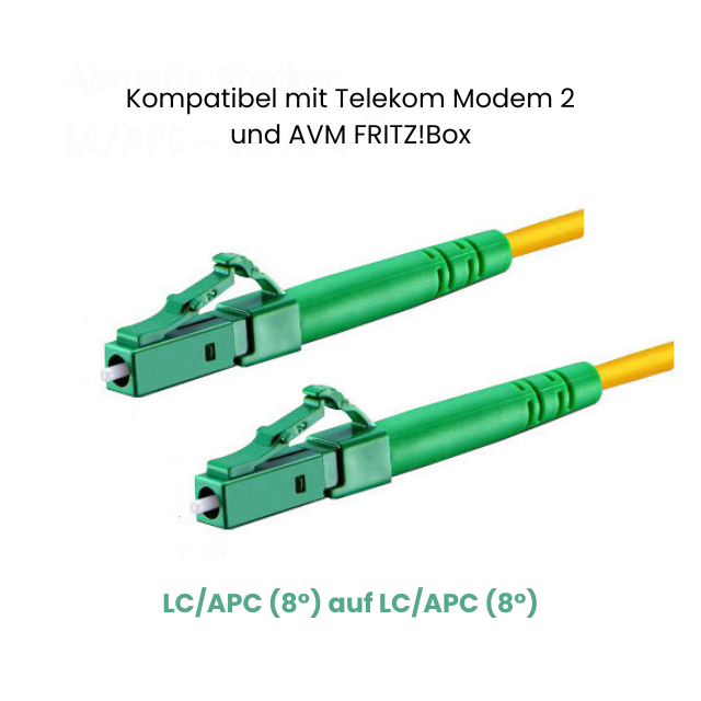

    Und noch der Nachtrag zum LWL:
    Wenn du den ONT nicht mehr brauchst und direkt vom HÜP zum NT (Router) möchtest, brauchst du eigentlich auch keinen GF-TA mehr (sieht natürlich professioneller aus mit ner zusätzlichen Dose im Kabelkanal oder an der Wand - kostet aber auch mehr).
    Bei mir hat der HÜP 2x LC/APC (also 8 Grad-Anschluß, grün, genauso wie der GF-TA) und das LWL-Kabel könnte problemlos in einen M16-Wellkanal eingefädelt werden - da du nur 10m brauchst, geht das auch gut ohne Zugdraht.
    Ich kaufe immer CONBIC bei ebay:
