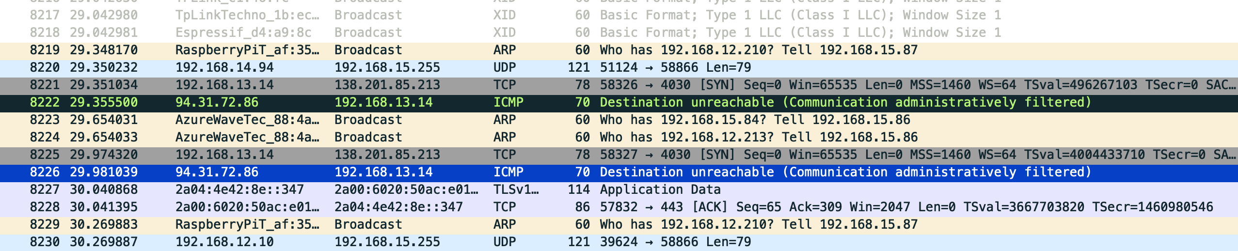

    Wireshark hab ich mal laufen lassen und der Host im Netz der DG 94.31.72.86 meldet "Destination unreachable" und bricht somindest die Verbindung ab. Bei einem einfach Reload klappt die Verbindung dann wieder, beim nächsten Reload ist sie wieder unreachable. Wireshark schreibt dazu noch "Communication administratively filtered". das geschieht NUR bei IPv4, IPv6 funzt immer problemlos.

    Hier noch ein paar Logs.
    Gemacht unter Linux, einfach mit "curl -v http://212.53.215.173"
    Normalerweise sollte jedes Mal ein ganz normaler Reply from Webserver kommen, allerdings, wie man im Log sieht, geht es nur sporadisch jedes 3-4 mal.
    Zwischen den einzelnen Sessions lasse ich ca. 10 Sekunden Pause:

    Oben schön zu sehen, die ersten Versuche schlagen fehl, dann funktionieren einige, dann schlägt wieder eine Fehl und die danach funktioniert wieder. Resetted wird die Verbindung mit einem "No route to host" aus dem DG Netz.. Das ist vermutlich dann der NAT Server o.ä. der meldet dass keine Ports mehr frei sind ?
    Mit MTR sieht der Trace sauber aus zu dem jeweiligen host - das ist aber immer so.
    Über IPv6 gibt es keine Probleme.
    Mein Router ist eine pfSense Box die selbstverständlich auch NAT'ed.

    Zeig mal die Routen des lokalen Clients. Mit fällt es noch schwer, das oben gezeigte "Destination unreachable" mit dem "No Route to Host" zusammenzubringen.

    ein Router im Netz von DG meldet "host unreachable" und damit bricht die Verbindung ab. Schön zu sehen wenn man z.B. auf http://www.bild.de geht und dort viele kleine Werbeanzeigen bzw. externe Bilder geladen werden - ca. 50% der Bilder werden nicht geladen und mit einer Fehlermeldung markiert. Refresht man dann einfach werden genau diese Bilder dann geladen, andere dafür aber nicht d.h. es wird immer nur ein Teil geladen und die anderen requests abgebrochen.
    Hm, das ist genau das, was auftreten kann, wenn am CGNAT-Router zuviele Clients (=DG-Kunden) auf eine öffentliche IPv4-Adresse gemappt werden. Da gehen dann irgendwann die maximal ~65k TCP-Quellports aus ...

    ... spreche vom CGNAT-Router in der Infrastruktur der DG:
    Das ist der, der dir hier unter "Ihre IPv4 Internet-Adresse ist höchstwahrscheinlich ..." angezeigt wird

    • 9. Februar 2025 um 17:08
    Das dürfte dann dieser hier sein: 94.31.113.142
    Das sind beides Adressen, die im CGNAT-Pool 94.31.64.0/18 (netname: DE-DGW-20100203) liegen. Wundert mich ein wenig, dass das Problem bei zwei CGNAT-Adressen auftritt. Welche Zeitspanne liegt denn zwischen den Beobachtungen der Verbindungsabbrüche bezogen auf diese unterschiedlichen CGNAT-Adressen? Normalerweise ist es so, dass man für relativ lange Zeiträume auf derselben CGNAT-Adresse hängt - in meinem Fall (94.31.113.235) z.B. seit 16.01.2025.
    Einmal editiert, zuletzt von ::1 (9. Februar 2025 um 17:17)
