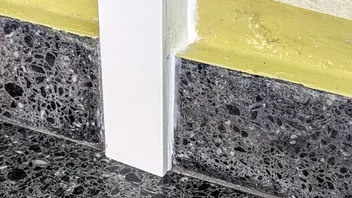

    Die meisten Treppenhäuser sind ohnehin ziemlich öde (oder gar hässlich) und zudem nach praktischen Gesichtspunkten angelegt.
    Da sind dann Aufputzkanäle schon fast eine optische Aufwertung.

    Kommt halt auf das Treppenhaus an. Bei mir müsste man zusätzlich in jeder Etage durch den Boden bohren. Da würde dann nicht nur der Putz sondern der Bodenbelag gleich mit ruiniert. Eine Seite Bohrloch, andere Seite Krater. Nee Danke.

    Persoenlich finde ich, kompetent verlegte Kabelkanaele (also nicht die kleinen Plastikkanaele die oft einfach auch Tapeten geklebt werden)) durchaus nicht haesslich (ich finde zwar nicht, dass die die Aesthetik verbessern, aber eben auch nicht verschlechtern). Als Hausbesitzer wuerde ich (bewusst gewaehlter Konjunktiv) wohl selber ausreichend dimensionierte Kabelkanaele verlegen (mit Platz fuer mehr als einen ISP) und diese dann ISPs nicht-exklusiv fuer die NE4 zu Verfuegung stellen... das erhaelt das Potential fuer einen Wechsel des NE4 Betreibers aber erlaubt dem dann Kontrolle ueber die L1. Warum keine eigene Hausverglasung? Weil ich nicht davon ueberzeugt bin, dass ISPs werden Schlange stehen um eine eigene NE3 zu bauen und dass daher eine eigene NE4 im wesentlichen nur von einem Betreiber-ISP bespielt werden duerfte, Wettbewerb dann gerade mal ueber Bitstrom...
    Das ist doch etwas, was man gut selber vorbereiten (lassen) kann, damit es gut wird. Wobei die Telekom bei meiner Mutter wirklich gute Arbeit geleistet hat. Sauber gebohrt und geflext.
    Weiter in die Ecke ging nicht im Erdgeschoss, weil das Treppenhaus ober schmaler ist. :D Das sind die Besonderheiten im Real.
