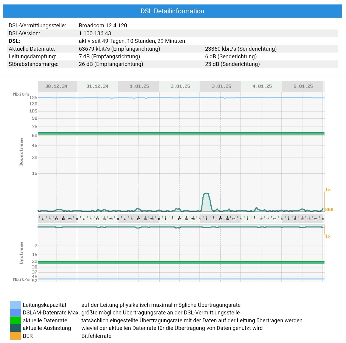

    Wenn ich bei meiner 70+ Schwiegermutter auf die 7490 am o2 VDSL schaue, sehe ich deutlich mehr verügbare Bandbreite als in dem Uraltvertrag (o2 DSL S von Dezember 2017, Down 25 MBit/s - Up 5 MBit/s; wurde später ohne Mehrkosten von o2 verdoppelt) festgehalten wurde. Da o2/Telefonica sich von dem eigenen Netz getrennt hat und letztlich das Netz der Telekom seit einigen Jahren dahinter steckt, ist das Mehr an Bandbreite erklärbar.
    Btw. es gibt nur 2 Netzwerkdevices bei ihr: Amazon Echo und ein SmartTV. Sonst nichts, auch kein Smartphone, Tablet oder Laptop/PC.
    Nachtrag: gestreamt wird in der Regel auch nicht, selten einmal die ARD oder ZDF Mediathek genutzt.
    Das Synclimit fuer den nominellen 50er Tarif war bei der Telekom lange
    63680/12736
    und wurde IMHO letztes Jahr auf
    63680/23XXX
    aufgewertet, die XXX Werte weiss ich nicht genau. Das haben die Reseller meine ich alle mitgemacht. EDIT: waren nicht alle Reseller, manche sind bei 50/10 geblieben...
    Aber das geht nur wenn die Leitung nicht zu lang ist (was beim 50er immer noch laenger ist als beim 100er oder 250er)....
    23360, leider haben mehrere regionale Anbieter, die die Telekom-Vorleistung nutzen, es nicht mitgemacht. Als NetCologne-Kunde zum Beispiel kriegst du deinen Upload im 50er Tarif sehr hart auf 10 beschnitten, obwohl VDSL-seitig gern sogar ein 100er Profil vorliegt...
