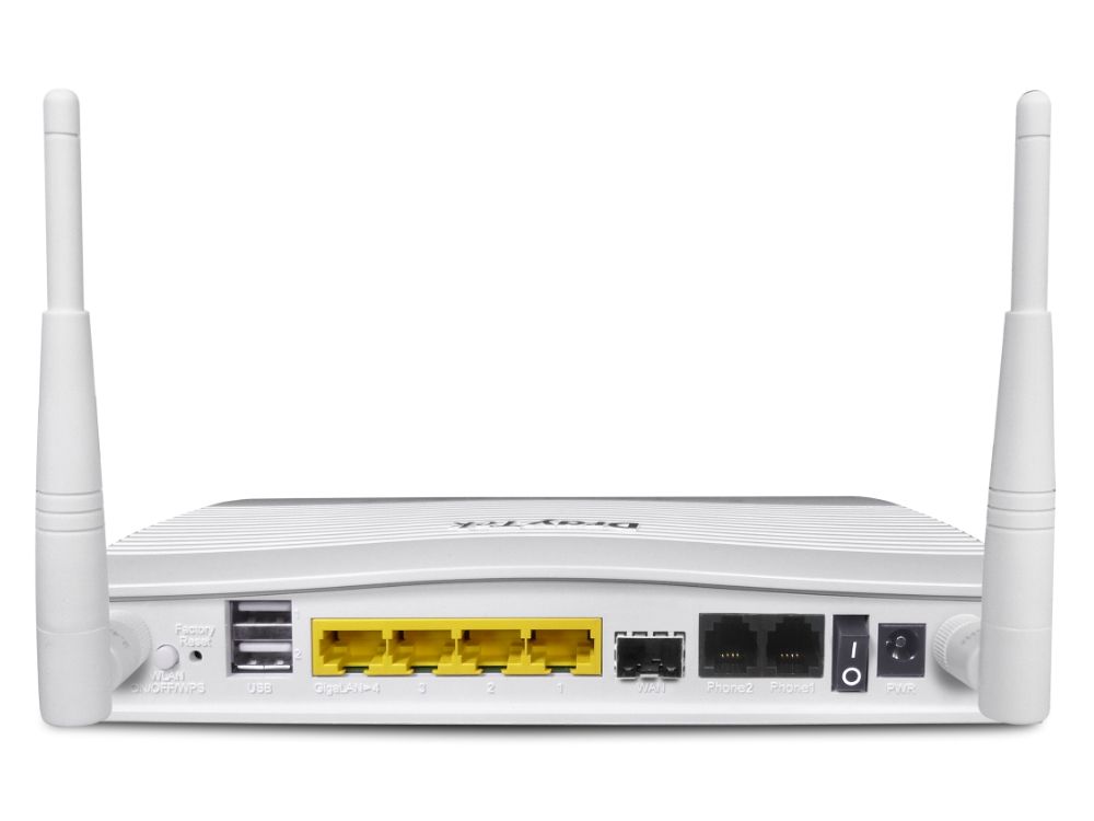

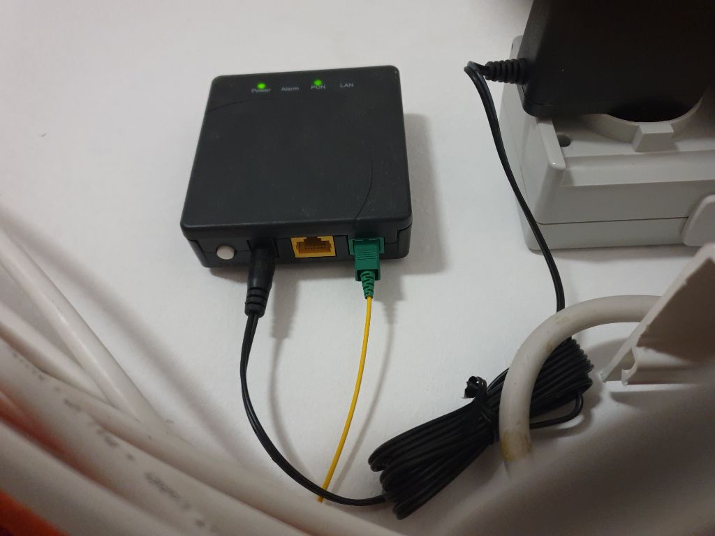

    ich plane bei meiner DG Installation mit Nokia ONT, Draytek Vigor2135FVac mit 1x SFP-WAN-Port, das Nokia ONT durch ein passendes AON SFP-Modul zu ersetzen.

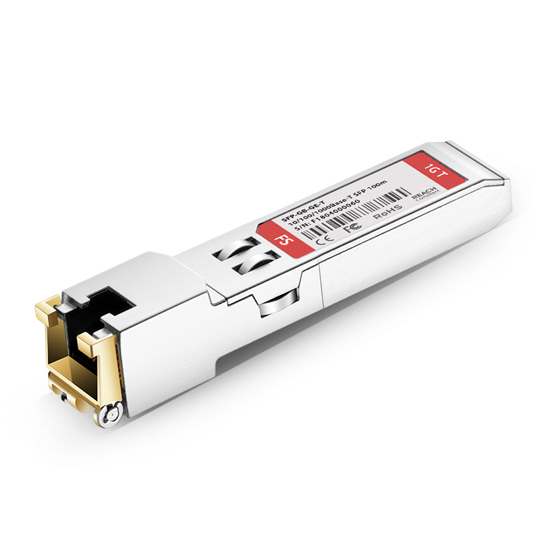

    Aktuell ist ein Gb Ethernrt RJ45 SFP-Modul von FS installiert, das per Patchkabel am ONT-Ausgang angeschlossen ist und funktioniert.
    Meine Frage an Euch ist; Mit welchem SFP-Modul aus welcher Quelle komme ich zu meinem Ziel, den ONT demontieren zu können?

    Aktuell werkelndes RJ45-SFP-Modul.
    Das wird nicht gehen, denn der Nokia ONT ist GPON, nicht AON (steht ja deutlich genug PON drauf).
    Es gibt einige Versucht mit GPON-SFP Modulen an DG Anschlüssen, die entsprechenden Berichte findest du im Forum. Da die DG die nicht offiziell unterstützt, ist es Fummelarbeit, und auch ein Stückweit Glückssache. Außerdem schwingt immer das Risiko mit, dass die DG im Ablauf was ändert, und dann funktioniert das Modul von heute auf morgen nicht mehr.
