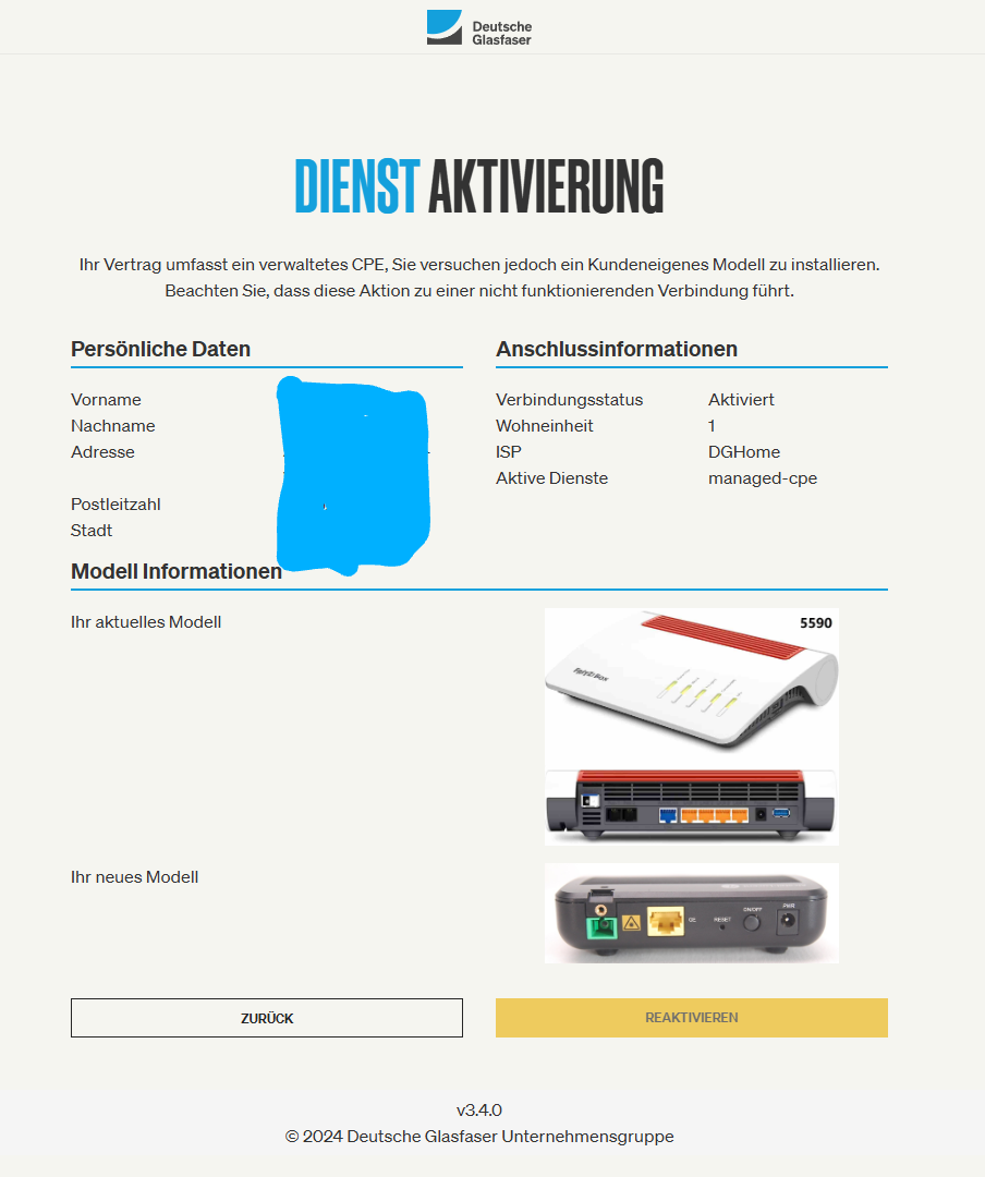

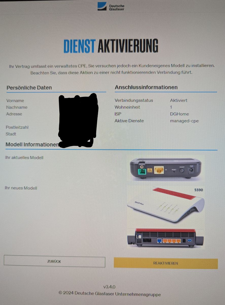

    Deshalb sollte man auf das passende Ticket auch nur mit der Funktion "Rückfrage zu Ticket#X" antworten.
    Hast Du noch #14 im Fokus?
    Es ist nur eine Vermutung, jedoch scheint dein Anschluss eben nicht im Zustand "kundeneigener Router" konfiguriert zu sein. Auch wenn es so im Portal zu lesen ist.
    Wenn ich die alte Fritzbox von DG mit dem Nokia Modem anschließe komme ich auf die Seite wo man sehen kann welcher aktueller Router (ist der 5590) und dann der neue also das Nokia Modem. Das wird dann angezeigt und Mann könnte wieder wechseln (könnte) kann ich aber nicht weil ich nicht auf das reaktivieren drücken kann(auch nicht nach längerem warten)
    Kundenservice hat auch schon mal erwähnt das die 5590 der aktueller Router ist.
    Wenn ich die alten Geräte anschließe kommt das gleiche das es keine Verbindung zu IPv6 gibt und keine Verbindung zum Internet.

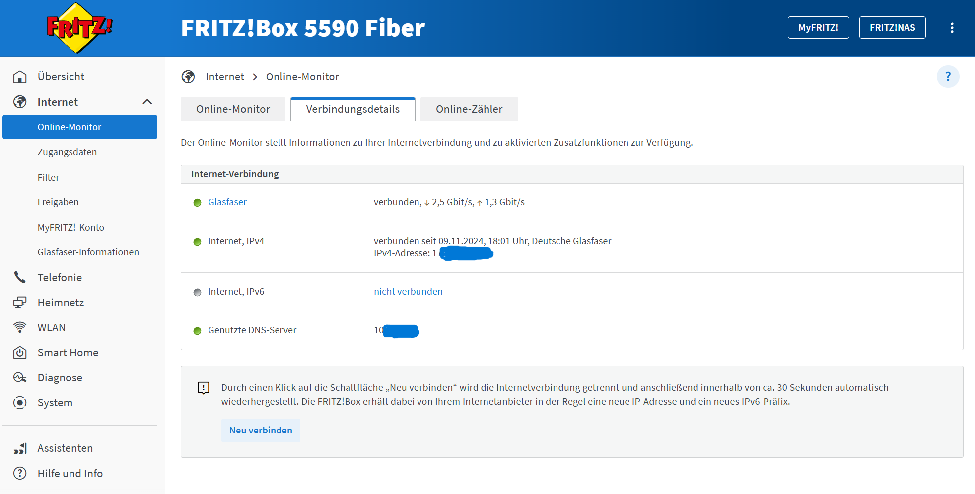

    Ich meinte (#14) ein entsprechender Screenshot (idealerweise). Handyfotos bitte nur im Notfall.

    Ich hoffe das es das gemeint ist, bin unsicher was man alles öffentlich zeigen darf?.

    7.553
    • 9. November 2024 um 18:34
    Das zweite Bild ist das gewünschte. Leider hast Du gerade die wichtigen Infos unkenntlich gemacht.
    Wir benötigen die IP-Adresse jedoch nur bis zum letzten Punkt einschleßlich. Das letzte Oktett kannst und solltest Du unkenntlich machen.
    7.553
    • 9. November 2024 um 18:38
    Zitat von Michaelllllll
    Wir verwenden ein Dual-Stack-Lite (DSL).
    Jetzt bin ich überrascht! Seit wann benutzt Deutsche Glasfaser DS-Lite?
    Es gibt ja viele DG Kunden hier im Forum und wir alle nutzen Dual Stack mit CGNAT und kein DS-Lite!
    Poste bitte erst einmal den in #27 erwähnten Screenshot.
    172.30.23....
    • 9. November 2024 um 18:42
    Das ist definitv kein Dual-Stack Lite. Es ist allerdings auch kein CGNAT. Das sieht eher so aus, als ob du da in einem internen Maintenance VLAN gelandet bist. Dort werden solche IPs benutzt. Welche VLAN ID hast du eingestellt?
    7.553
    • 9. November 2024 um 18:47
    Sehr interessant, das sollte eine CGNAT IPv4 (100.64.0.0 bis 100.127.255.255) sein, ist es aber nicht. sondern eine private IPv4 aus dem Class B Netz.
    Das ist mir noch nie untergekommen. Dann wäre ein Versuch es doch einmal mit DS-Lite zu versuchen.
    172.30.23....
    Was steht bei "Genutzte DNS Server" ? Hier brauchst Du nichts unkenntlich zu machen, diese Infos lassen keinen Rückschluss auf deinen individuellen Anschluss zu.
    10.96.2.10
