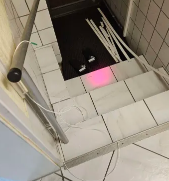

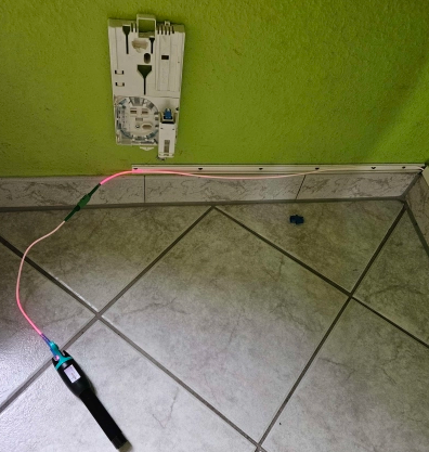

    Hallo, ich habe neulich ein glasfaser kabel durch eine paar kabelkanäle gezogen und mir aus neugier so ein laser messgerät geholt um das auf schäden durch verbiegen zu prüfen. ich habe mitten im kabel/ am ende keine roten stellen und das licht kommt am ende normal aus dem kabel raus, jedoch habe ich am anfang von beiden kabeln ein größeres rot leuchtendes stück, welches ich bei keinem der videos zu diesen geräten gesehen habe und wollte fragen ob das normal ist bzw passieren kann.

    Ja, das kann durchaus passieren. Ein Messgerät ist der Bisual Fault Locatir Visual Fault Locator übrigens nicht. Es sei denn man bezeichnet einen Laserpointer ebenfalls als Messgerät.
    Ich hoffe allerdings, das Du einen Adapter APC auf [U]PC später verwendest und nicht grün mit blau unmittelbar verbindest.

    Ja, das kann durchaus passieren. Ein Messgerät ist der Bisual Fault Locatir übrigens nicht. Es sei denn man bezeichnet einen Laserpointer ebenfalls als Messgerät.
    So ist es...
    Die DInger die man bei Amazon kaufen kann haben auch eine weitaus höhere Licht Leistung als benötigt, meist tritt das Licht in den Glasmantel (Cladding) ein was dann zum leuchten der halben Leitung führt.

    So ganz unnütz sind diese billigen Geräte ja auch nicht. Auch damit ist ein Faserbruch gut zu erkennen, sobald man auf die gesamte Strecke schauen kann, sieht man auch die Bruchstelle.
    Für Inhouse Verkabelung durchaus zu gebrauchen, falls man mehrere Kabel parallel verlegt und vergessen hat die Kabel vor der Verlegung zu labeln.
