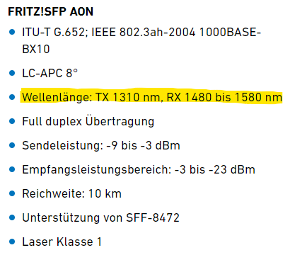

    Für diejenigen, die sich für mein Setup interessieren:
    Medienwandler: TP-Link Gigabit SFP Media Converter
    Router: https://amzn.to/4dZPzpk [Anzeige]
    OS: pfSense
    SFP-Modul: AON von AVM
    GF-Kabel: LC/APC auf LC/APC Simplex Singlemode

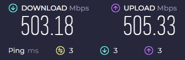

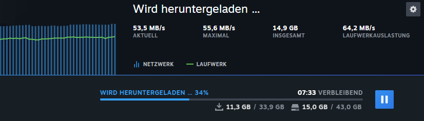

    Zu guter Letzt noch ein paar Screenshots :)
      • 141,32 kB
      • 1.028 × 700
      • 36,09 kB
      • 826 × 236
      • 49,44 kB
      • 368 × 120
    2 Mal editiert, zuletzt von PWNY (25. Oktober 2024 um 13:30)
