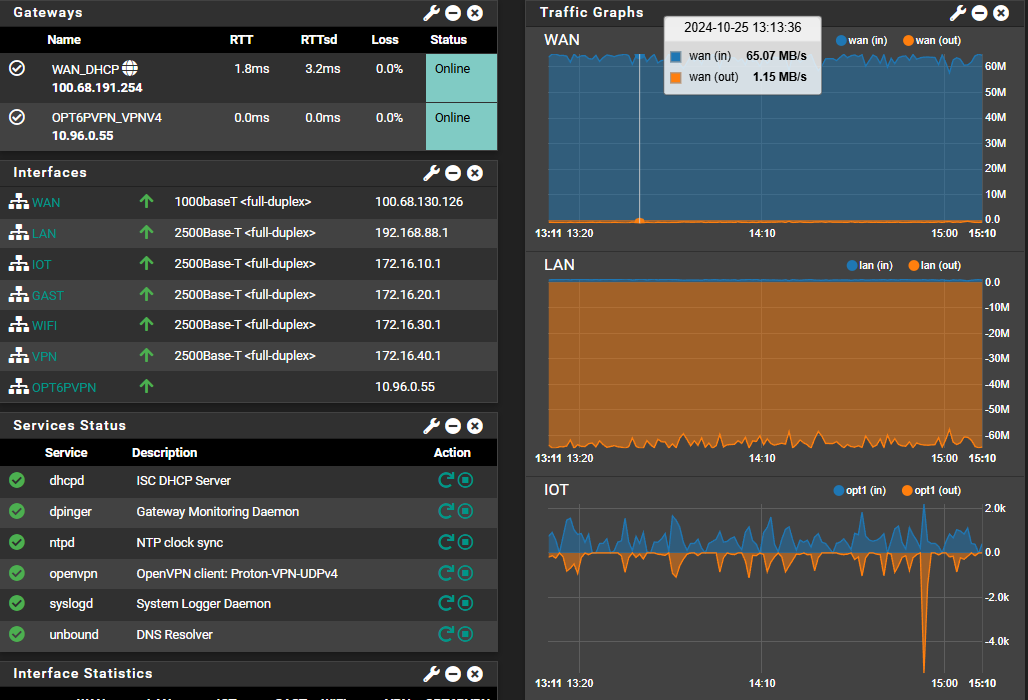

    Zu guter Letzt noch ein paar Screenshots :)
      • 141,32 kB
      • 1.028 × 700
      • 36,09 kB
      • 826 × 236
      • 49,44 kB
      • 368 × 120
