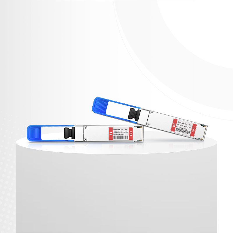

    Was mich etwas erschreckt hat sind die recht teuren originalen HPE Module, allerdings kann man die wahrscheinlich auch refurbished, bzw. von fs.com nehmen. z.B.:
    Cisco 40G QSFP+ Modul | QSFP-40GE-LR4 40GBASE-LR4 Transceiver-Modul - FS.com Deutschland
    Kaufen Sie Cisco 40G QSFP+ Modul, QSFP-40GE-LR4 40GBASE-LR4 QSFP+ Transceiver-Modul, Singlemode Kabel 1310nm 10km LC Stecker beim QSFP+ Glasfaser Module…
    www.fs.com
    Was für ein Kabel nimmt man dann?
    Danke
    7.539
    • 3. September 2024 um 10:53
    Das steht in der Beschreibung: Das Cisco QSFP-40GE-LR4 kompatible optische QSFP+ Transceiver Modul ist für einen 40GBASE-Ethernet-Durchsatz von bis zu 10km über Singlemode-Faser (SMF) mit einer Wellenlänge von 1310nm über Duplex-LC-Stecker ausgelegt.
