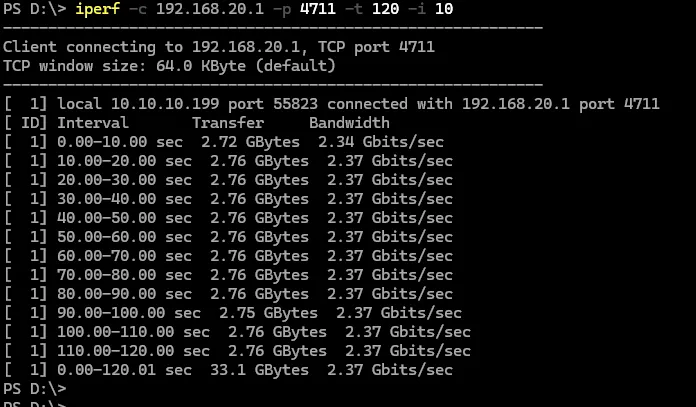

    Ich habe trotzdem einmal den iPerf Test laufen lassen und der sieht bei mir deutlich besser aus.
    Selbe iPerf Version 2.2.1.
    Verbindung mit 2,5 Gbit.
    LAN vom PC zum Ubiquiti UniFi Dream Router 7 und von da aus ein LAN Kabel zum LAN5 der FritzBox 5590.

    was mir gerade auffällt ist die unterschiedliche Größe des TCP Window.
    bei mir waren es 64 KByte
    bei mike85 128 KByte
    Vielleicht sind bei dir die TCP Einstellungen in der Windows Registry nicht optimal?
    Vielleicht einmal damit probieren, vorher aber die aktuellen Einstellungen sichern!
