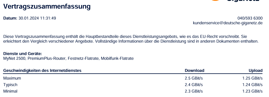

    Kann das übrigens bestätigen, hab grad mal meine Unterlagen gecheckt...
    Die haben wohl dann selbst festgestellt, dass das mit GPON doch etwas unrealistisch ist und dann wurds nach unten korrigiert...

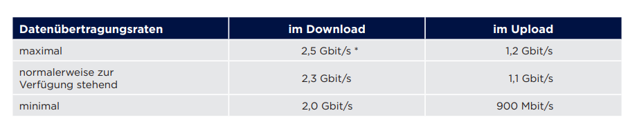

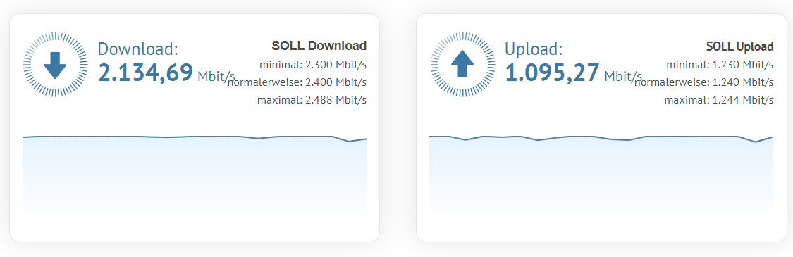

    Störung wurde heute geschlossen mit "Fehler gefunden". Mehr Info gabs leider nicht...
    Dazu halt für Mynet 2500 doch sehr ernüchternd, dass maximal 2150 Mbit anliegen (Selbst morgens um 5 Uhr)...
    Jammern auf hohem Niveau, ich weiß... ;)

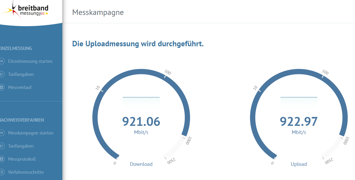

    Kleines Update, ich hatte am 05.01 dann auch die Breitbandmessung fertig mit 30 Messungen und diese dann an DGN weitergeleitet...
    Am Montag hat sich die Hotline gemeldet, hat das Problem dann mehr oder weniger bestätigt, dass die Technik dran ist aber man jetzt erstmal suche...
    Seit heute siehts schon etwas besser aus...

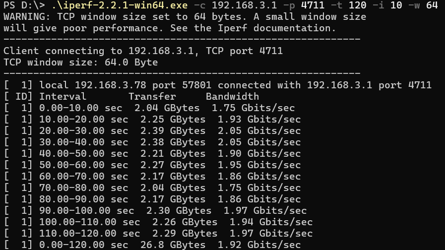

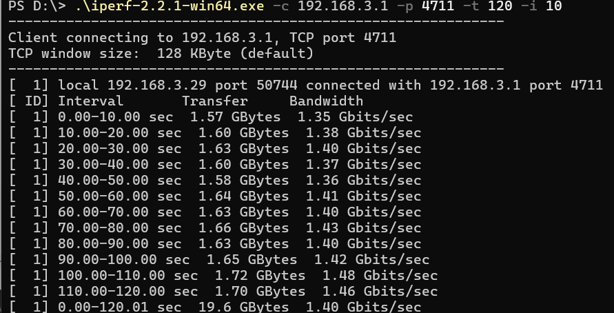

    LOL, so einfach kanns sein. Mit -w 64 siehts schon etwas besser aus...

    Der TCP Optimizer funktioniert nicht unter Windows 11, versuche mich grad durch die Registry zu testen, mal schauen ob ich die 64kb hinbekomme...
    Hab zum Test auch noch schnell eine weitere 10GBit Karte eingebaut zum testen, aber Ergebnis ist auch dort das selbe, aufs NAS gehts problemlos mit 10G, hab die Ports NAS/Router auch mal quergetauscht, aber ohne Änderung...
    Zur Fritzbox über iperf sinds allerdings weiter nur ~1,7 Gbit...

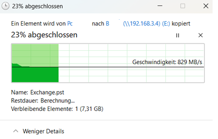

    Jo, da limitiert nichts, auch der 10G Switch zur Fritzbox meldet 2,5G...
    Selbst wenn ich vom PC direkt auf den 2,5G Port der Fritzbox meldet der PC auch 2,5G, aber ich krieg nur Gbit Speed...
    Dachte am Anfangs einfach das Netz wär überlastet hier, aber mittlerweile ists zu deutlich, dass es da woanders hakt weil die ~920 wirklich eine harte grenze bilden...
    Zumindest mitte November sah das mit selber Hardware noch so aus.:

    Hab jetzt seit mindestens einer Woche das Problem, dass ich nur noch Gbit bekomme. Also Breitbandmessung ergibt immer ~950-920 Mbit in beide Richtungen.... (Mir ists jetzt erst aufgefallen, bei nem größeren Cloud Transfer von ein paar TB...)
    Hatte zuerst den 10G Switch in verdacht, aber aufs NAS hab ich die 10G. Auch direkt an der Fritzbox keine Besserung, irgendwie lästig...
    Ticket wird abgelehnt mit dem Verweis, erst mal ne Breitbandmesskampagne zu machen...
    Naja, schaun mer mal. Sync ist eigentlich mit 2,5/1,25 da...

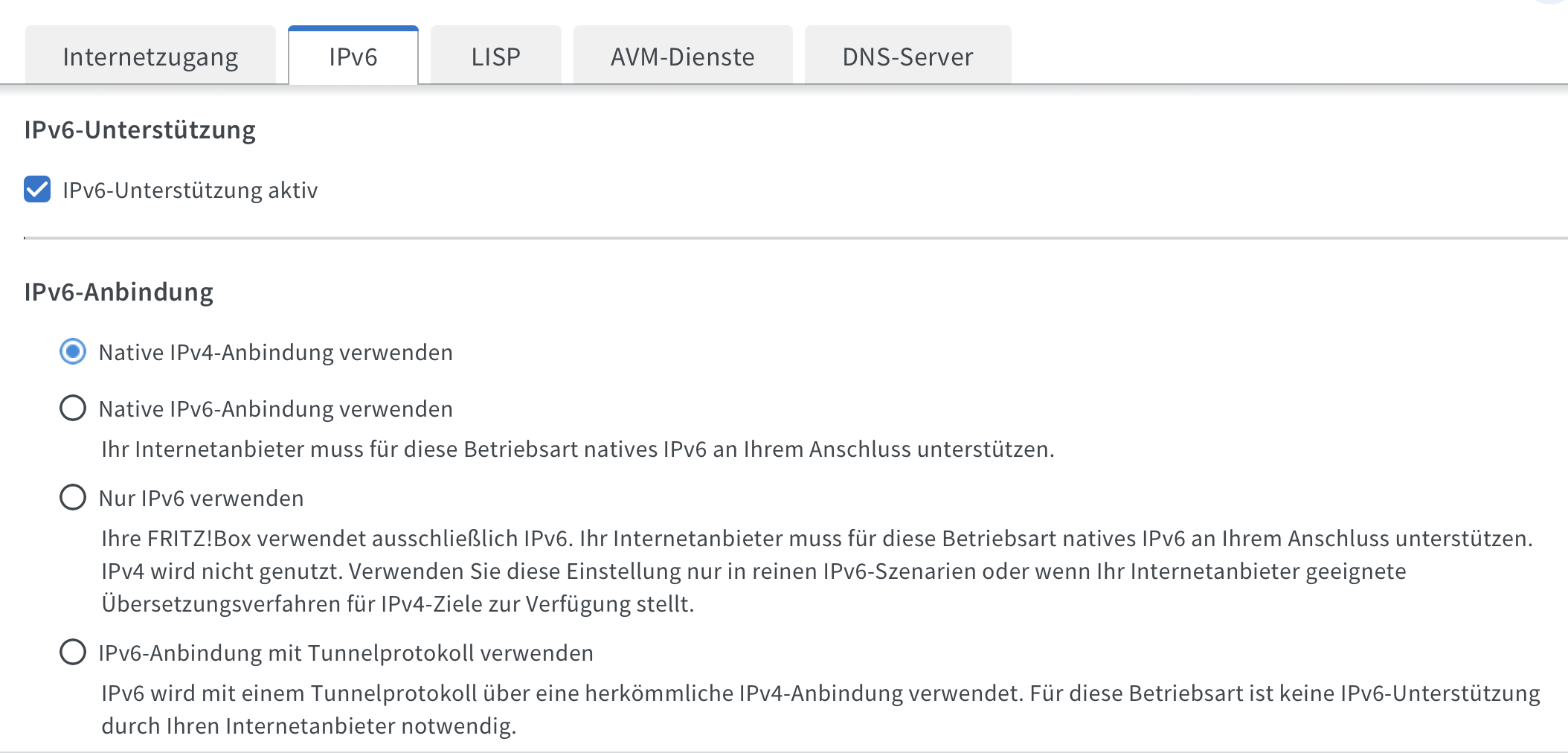

    Marius2025
    Klingt für mich danach, dass du in der fritzbox DS Lite (IPv6 nativ, IPv4 getunnelt über IPvs6) aktivieren musst...
    Aktuell ist wohl Dual Stack (IPv4 & IPv6 nativ) konfiguriert, versuche da mal "Nur IPv6 verwenden"...
  • Deutsche Giganetz => MyNet 2500 - Funktioniert der bei jemand?

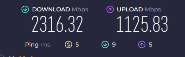

    Sorry, habe hier schon lange nicht mehr reingeschaut, rennt seitdem einfach anstandslos... ;)
    Vene
    Ich hab auch über multiple Wege den Support/Technik mit dem GPON Modul beschäftigt, bis ich dann mal einen sehenden am Telefon hatte, der mir gesagt hat: "Kauf das GPON Modul und melde dich dann Tagsüber, lass dich zu einem Techniker durchstellen der es dann in Betrieb nimmt" => was 1A geklappt... (Siehe Speedtest in #33)
    Was ich allerdings nicht verstehe ist dein Problem mit ipv4/ipv6 bzw. DS Lite. Ich hab zwar ein paar Monate später auch auf Dual Stack umgestellt, aber das Phänomen hatte ich defintiv nicht. Ich hatte bei Speedtest und auch großen Downloads über Steam & Co. regelmäßig die 2 Gbit+....
    €dit: Sehe gerade dass du eine 7690 hast. Bei mir ist es eine 5590...

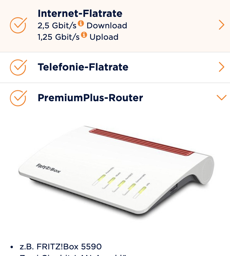

    Hallo mike85, vielen Dank für Ihr Feedback. Sie haben vollkommen recht, dass die AVM FRITZ!Box 5590 über einen 2,5 Gigabit WAN-Anschluss und vier Gigabit-LAN-Anschlüsse verfügt. Zudem bietet sie Wi-Fi 6 mit MIMO, das im 2,4-GHz- und 5-GHz-Frequenzband Übertragungsraten bis zu 2.400 MBit/s (5 GHz) und 1.200 MBit/s (2,4 GHz) ermöglicht. Der Router funktioniert mit exakt diesen Spezifikationen an unserem MyNet 2.500-Anschluss. Wenn jedoch 2,5 Gigabit-LAN-Anschlüsse benötigt werden, steht es Ihnen frei, einen eigenen Router zu verwenden. Sie haben die Wahl, ein Modell zu nutzen, das Ihren Anforderungen besser entspricht. Auch die Verwendung unseres ONTs empfehlen wir aus Qualitätsgründen, aber letztendlich können Sie innerhalb der gegebenen Spezifikationen auch ein anderes ONT oder ein SFP-Modul einsetzen. Wir arbeiten derzeit daran, weitere Router-Modelle zu testen, die höhere WiFi-Bandbreiten und auch 2,5 Gigabit-LAN-Ports bieten. Dabei liegt unser Fokus auf der WiFi-Bandbreite, da viele unserer Kunden den Schwerpunkt eher auf WLAN als auf LAN-Konnektivität legen. Diese Router sind allerdings momentan noch nicht verfügbar. Vielen Dank für Ihr Verständnis und Ihre Geduld. Herzliche Grüße Ihr Team der Deutschen GigaNetz

    Jo klar, 5590 wird gestellt...
