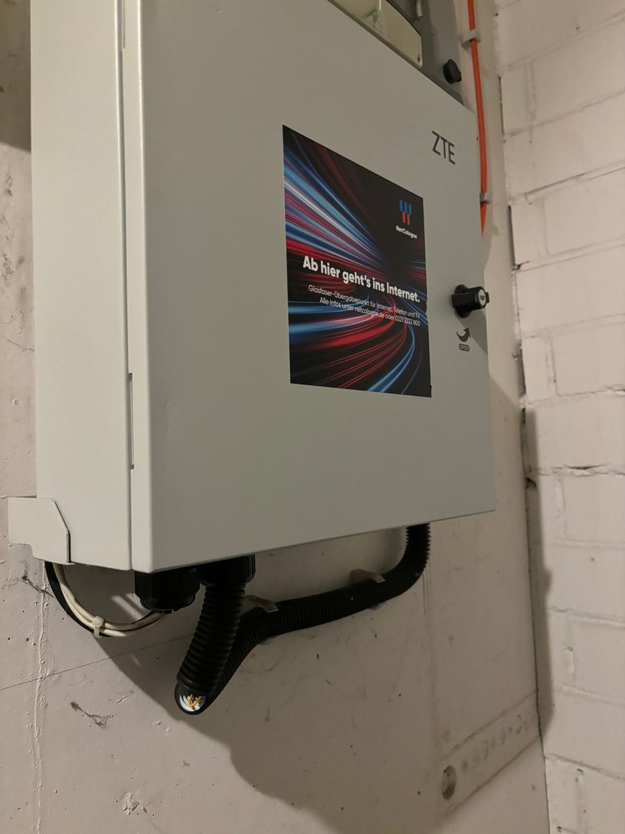

  • Credmo
    • 3. Mai 2024 um 10:29
    So sieht das Kästchen von Netcologne im Keller aus.
    Ich vermute auch doch G.Fast.
    Ganz unten im Bild schein auch nur eine gelbe Leitung (Faser?) in das schwarze Rohe zu sein.
    Also verstehe ich jetzt, dass nicht nur eine andere Technik benötigt wird. Es müßten mehrere Glasfaser erst im Hause kommen.
    Richtig?

    Ich kann mich an eine Diskussion erinnern, da hatte jemand schon Ethernet Kabel im Keller liegen und wollte NetCologne davon überzeugen, auf die g.fast Umsetzung zu verzichten und einen "normalen" ONT auf Ethernet einzubauen. Keine Chance. Der Anschlussbereich war auf FTTB ausgelegt und andere Endgeräte gab es nicht in der Liste bei Netcologne. Da kommt man nicht raus, da redet man gegen eine Wand.

    Es ist dann nicht nur die Anzahl der Fasern. Die sonstige Infrastruktur muss darauf ausgelegt sein, AON- oder PON-Anschlüsse in Bebtrieb zu nehmen. Also die Verteilung in den Straßen, im Technikgebäude etc.
    Sicherlich wird man sich Gedanken machen, ob und wann daraus mal FTTH gebaut werden könnte.

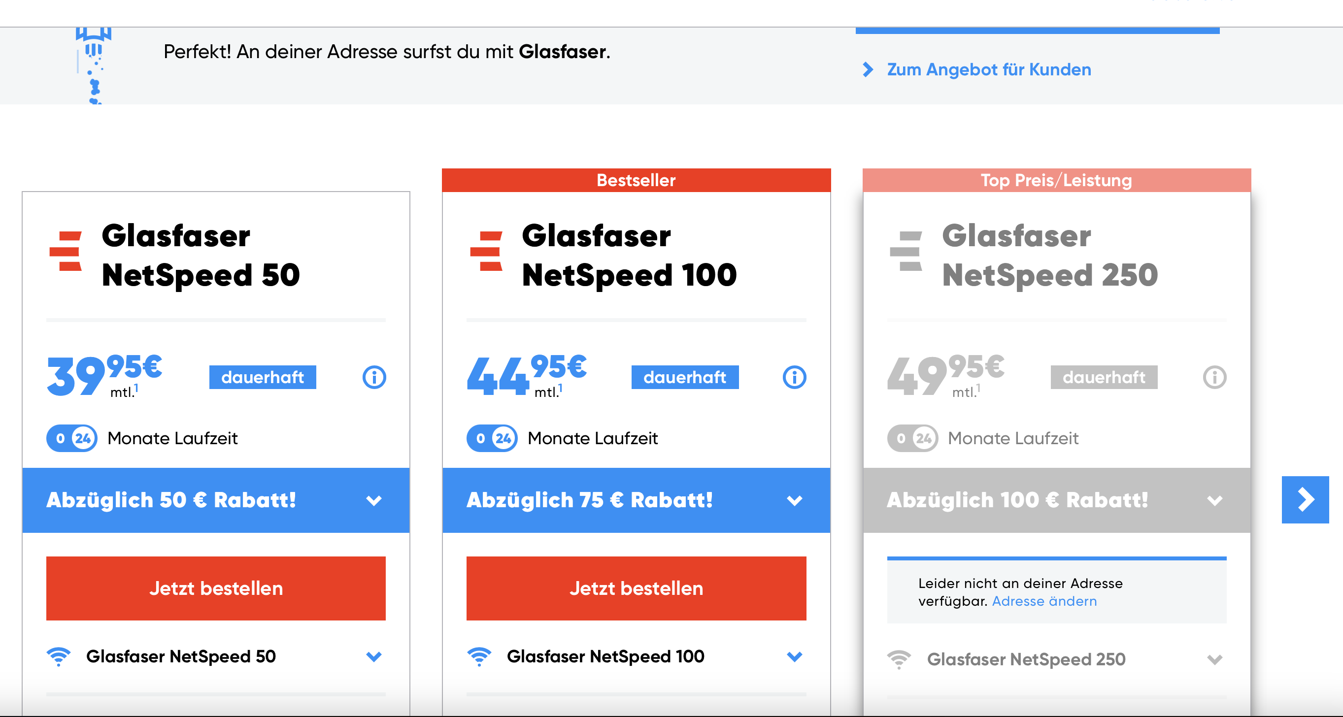

  • Erzknolle
    30
    159
    • 3. Mai 2024 um 14:13
    Ich habe mal ein Beispiel wie das aussieht wenn nur FTTB gebaut ist - an der gleichen Adresse war zuvor mal 500 Mbit buchbar (bis BNetzA Entscheidung), danach nurnoch 100.

    • 3. Mai 2024 um 14:16
    Sicher dass die 500 nicht Kabel waren und sicher dass die 100 nicht über VDSL 30a kommen? Das waren nämlich die verbreiteten Spielarten von NetCologne FTTB vor der Etablierung von G.Fast.

    • 3. Mai 2024 um 14:30
    Kabel kann ich ausschließen, es gab keine solche Infrastruktur in dem Gebäude. Und die 500 kamen auch zunächst als damals G.Fast in der Verprobung war und waren dann wieder weg als die BNetzA-Verfügung kam. Damals kam ein Mensch von NC in den lokalen CCC um über die Technologie zu sprechen und hat sich da auch ziemlich drüber aufgeregt.
    Ob man jetzt zurückgebaut oder per Software auf VDSL 30a zurückgeschraubt hat - das kann ich Dir nicht sagen bin ja kein NetCologne Mitarbeiter.
    Aber generell arbeitete NetCologne bei FTTB ja mit DSLAMs im Keller - es ist ziehmlich wahrscheinlich das es vom Vorhandensein weiterer Fasern etc. abhängt, ob man auch FTTH im selben Gebäude bekommen kann (vlt. hat die NC ja eingesehen, das man das jetzt so langsam auch mal aufbauen muss, nachdem man damals mit FTTB quasi zu den "Pionieren des Massenrollouts" gehört hat)
