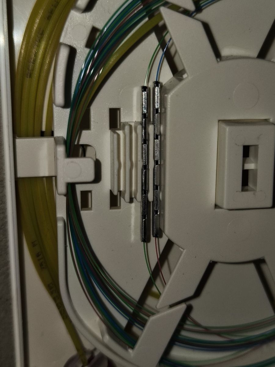

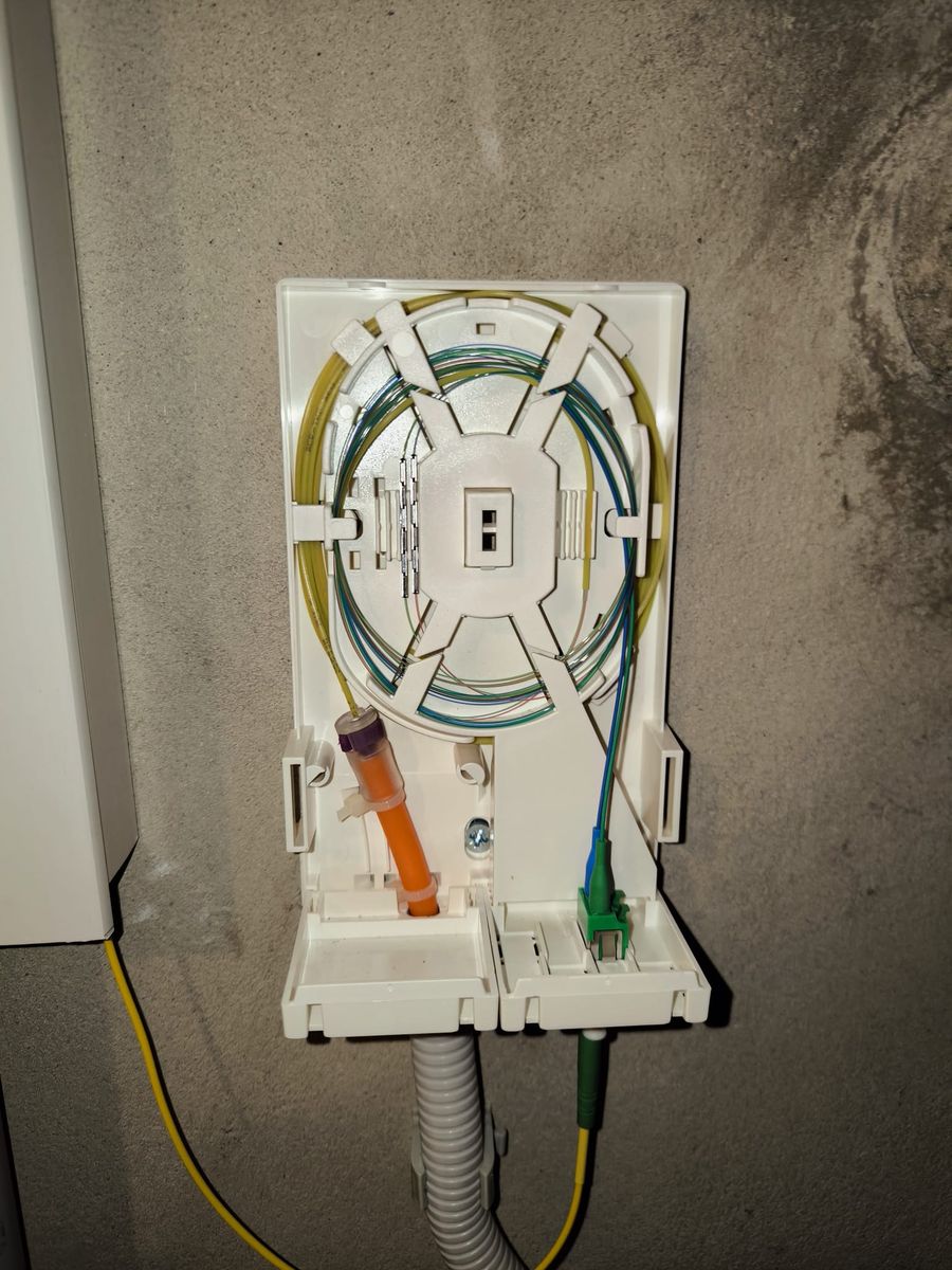

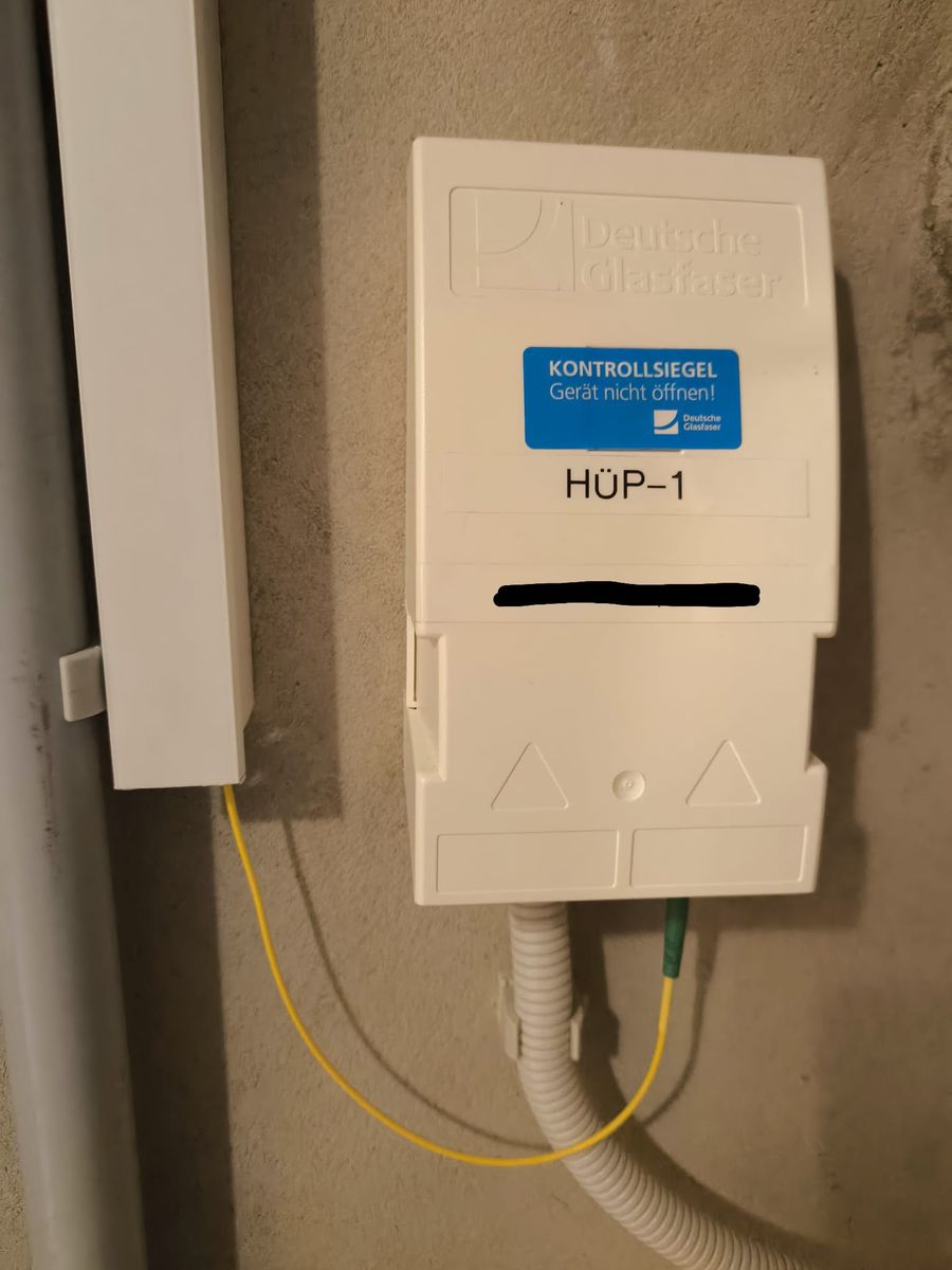

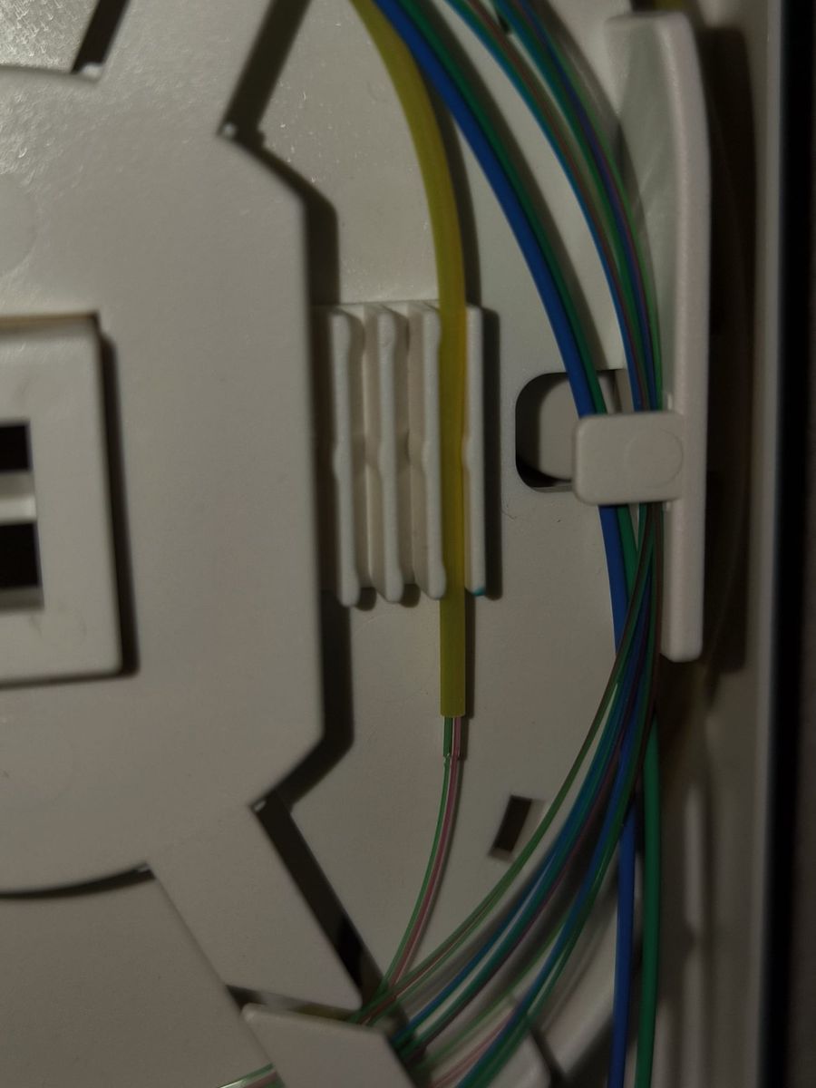

    Ich wollt einmal nachfragen ob irgendwer hier im Forum Erfahrungen hat mit einem nachträglichen zweiten Privatkunden Anschluss bei der DG. Aktuelle Situation: Ich wohne in einem Einfamilienhaus mit einem HÜP der DG(ohne GF-TA) und wir haben einen Vertrag bei der DG(über meinen Vater). Wäre es praktisch möglich das ich einen zweiten Vertrag abschließe und einen zweiten Anschluss im selben Haus buchen kann? Anscheinend hat das Glasfaserkabel im HÜP nur 2 Fasern und ich denke dann müsste ja ein zweites Kabel durch die Speedpipe geblasen werden. Und würde dann auch eine GF-TA gesetzt werden? Bilder vom HÜP im Anhang(ich weiß das man diesen nicht öffnen sollte, geht aber ohne das Siegel zu zerstören da dieser nicht vernünftig montiert wurde).

    Also. Ich kenne es so, das die Mindestfaserzahl 4 Stück sind bei diesen Kabeln. Kann natürlich sein, das 2 Stück gekappt wurden weil ja nur eine WE vorgesehen ist.
    • 27. April 2024 um 09:04
    Schau dir das Kabel genauer an, welches aus dem orangefarbenen Mikrokabelrohr im HÜP herauskommt. Üblicherweise ist dort eine Beschriftung erkennbar, welche über die Faseranzahl Auskunft gibt. Wenn man nicht gerade Adleraugen hat, dann hilft eine Vergrößerung der Schrift auf einem Foto weiter.

    Alles klar, da hab ich auch drüber nachgedacht, hätte halt gedacht das man dann trotzdem zumindest alle 4 Fasern ablegt. Ich schau mir das Kabel man an.

    Sieht doch nach einem 4 Faser Kabel aus, der DG Twitter Support hat mir aber mitgeteilt das ein Nachträglicher zweite Anschluss in einem Einfamilienhaus nicht möglich ist :/, schade.

    Üblicherweise gibt es bei DG im EFH die aktive Faser und dann noch eine Reservefaser. Beide sind im HÜP gespeisst, daher gibt es zwei nach außen geführte LC/APC Buchsen. Im PoP ist jedoch nur eine Faser (die aktive) angeschlossen. Auch dort ist die Reservefaser anschlussfertig jedoch nicht konnektiert. Bei "meinem" Faserbruch wurde von dem Techniker der Kabelbruch festgestellt, er fuhr zum ca.1000 Meter entfernten PoP konnektierte dort die Reservefaser und hat bei seiner Rückkehr nachgemessen. Das insgesamt hat zwischen 30 und 60 Minuten gedauert. Internetzugang war wieder aktiv. Happy wife, happy life...

    Beim ausgehenden Kabel ist jedenfalls die Rote Faser gebrochen und liegt im HÜP... ich hatte mich gewundert warum die Fasern nicht 1:1 durchgespleißt wurden ^^ :D
