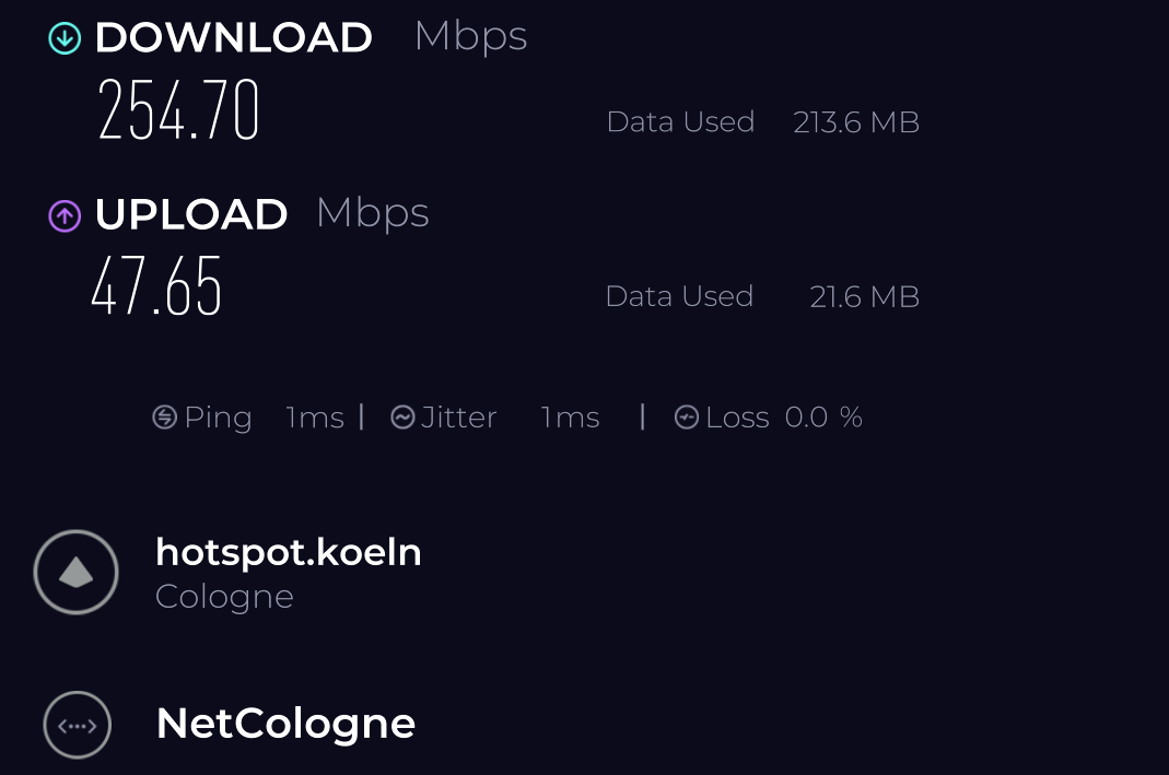

    Das ist eine extrem niedrige Latenz nach Frankfurt, da müsste die Latenz zum NetCologne-eigenen Speedtest.net-Server bei ziemlich genau 1 ms liegen, wenn man Glück hat.
    Wärst du so nett und würdest den Ookla Speedtest mit der Desktop App und dem NetCologne-Testserver mal durchführen, wenn du Zeit hast? Hier ist mein Vergleichsergebnis mit VDSL...
  • wolfp
    30
    • 14. April 2024 um 09:35
    Die Latenz nach NetCologne gemessen mit Ookla liegt in der Tat bei 1ms. Ookla meldet 254/47 Mbit/s.
