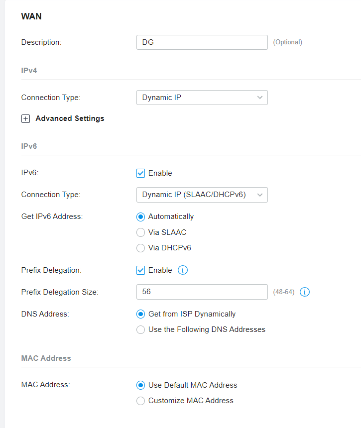

    Habe mal die Einstellungsmöglichkeiten von meinem Router angehängt. Bei Inexio war es die Prefix Delegation Size: 56...
    Damit ist auch sicher die Prefix Delegation im WAN gemeint und nicht im LAN? Dann müsste /56 richtig sein.

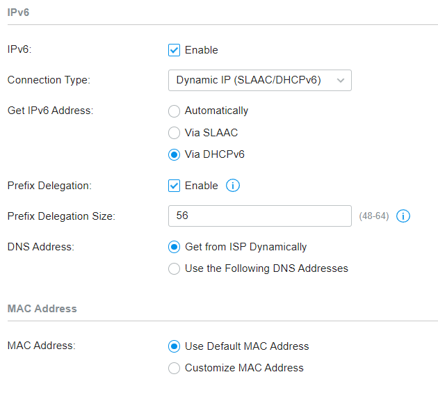

    Zitat von flamy
    Genau, habe das gleiche Problem, bekomme leider auch keine ipv6, habe aber leider auch keinen anderen Router zum testen hier.
    So geht es bei mir - bei "Automatically" connected er auch aber bezieht keine IP

    Hast du mittlerweile eine ipv6 bekommen? Habs mit einem alten Netgear Router probiert, da bekomme ich ipv6. Überlege nämlich den TP-Link einfach wieder zurückzuschicken.
    Das steht doch da, mit welchen Einstellungen es funktioniert ...
    Da steht aber auch, das er keine ipv6 bezieht, mein TP-Link connecte ja auch ganz normal, nur bekommt keine ipv6 ;)
    • 3. Dezember 2023 um 19:47
    Da steht, dass er bei "Automatically" keine IP bezieht - aber schau dir mal den Screenshot an.

    Ahh oh, dann habe ich mich verlesen, sorry, danke für die Info
