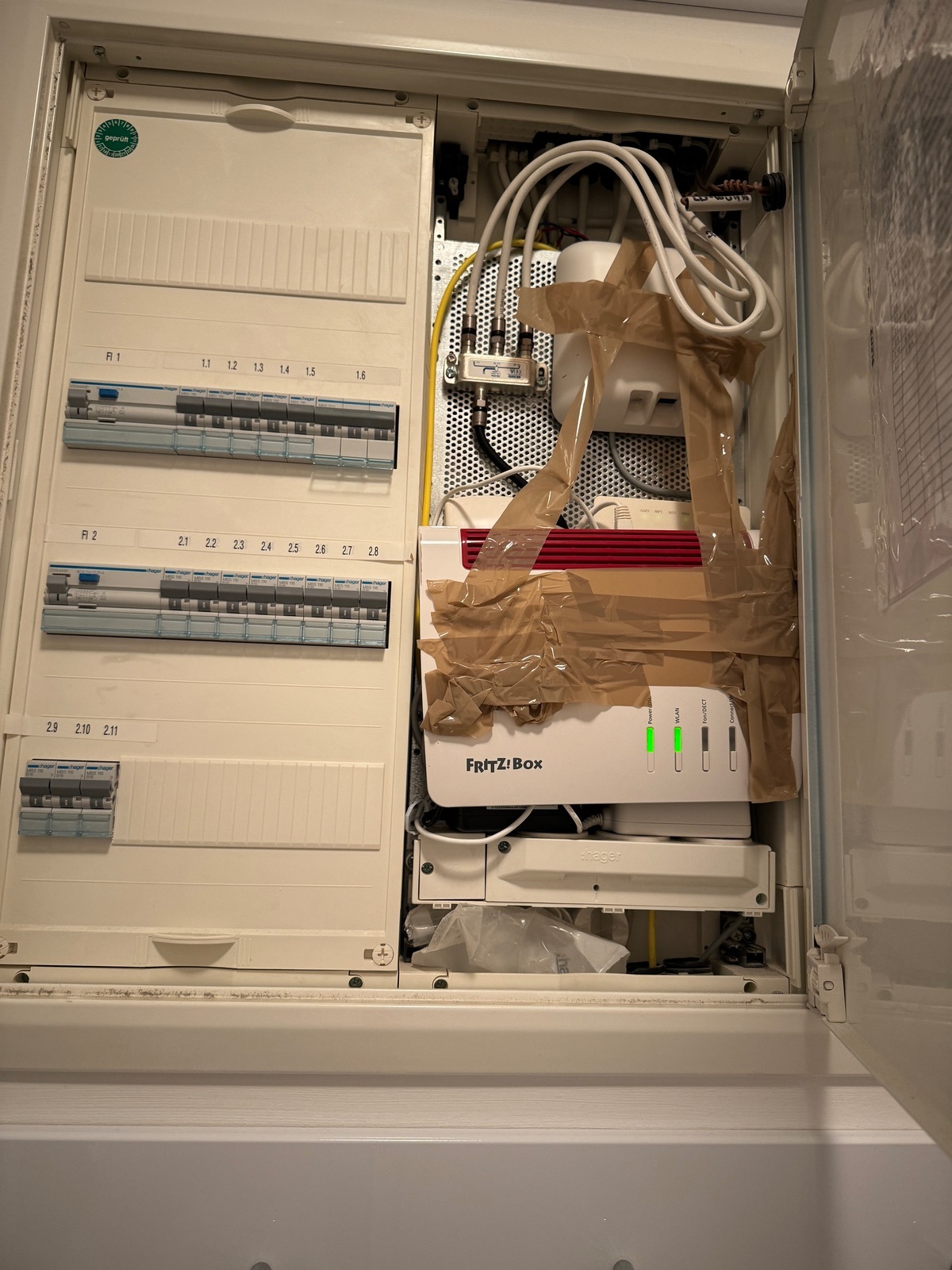

    Ich bin aktuell beim Anbieter M-net und habe bei denen die M-net Gamer Option mit 300 Mbits Diese läuft über Glasfaser. Der Techniker hat mir am Tag der Installation eine FRITZ!Box 7590 installiert. Allerdings wurde diese mit Paketband im Sicherungskasten befestigt. :D
    Doch, das ist gar nicht mal das Schlimmste Problem an diesem Provider, denn durch die Installation im Sicherungskasten der Wohnung bekomme ich Es logischerweise nicht hin, meinen Computer direkt per LAN zu verkabeln, da der Sicherungskasten ja geschlossen sein sollte.

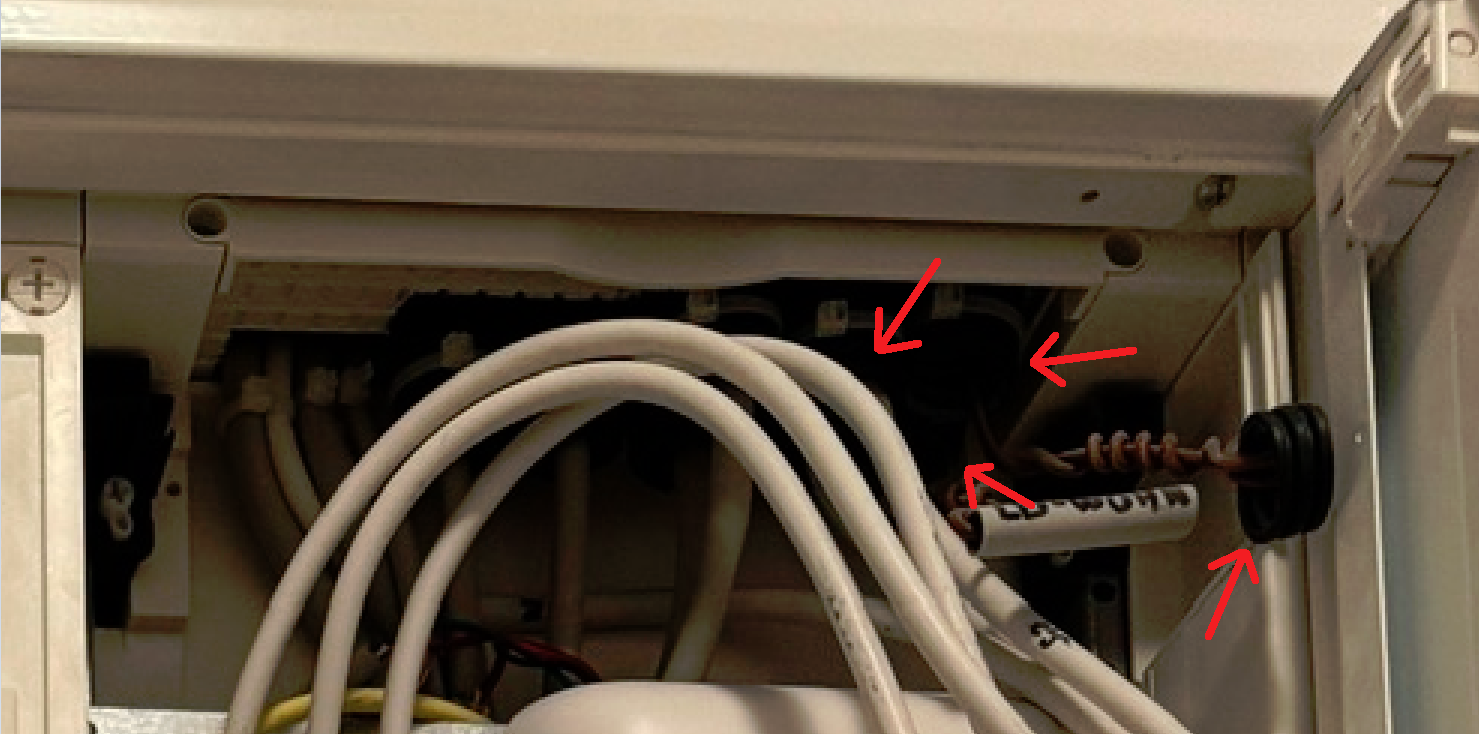

    Wo kommen denn die Coax- und Telefonleitungen an, die in deinem Zimmer landen? Vielleicht kann man daraus was machen.
    Und mündet das Glasfaserkabel tatsächlich im Sicherungskasten? Wie ist das denn da reingekommen? Wo ein Kabel reingekommen ist, ist vielleicht Platz für weitere, z.B. LAN Kabel.
    Das ein oder andere Foto deiner Installation aus den diversen Räumen wäre nicht schlecht.

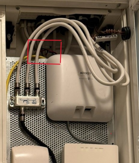

    Einmal der ganze Spaß mit reingekleistertter FRITZ!Box und einmal ohne wo man schön den Blick auf die Komponenten dahinter hat auch auf die ONT Box die FRITZ!Box ist am herabhängenden Kabel angeschlossen und zwar am WAN Port
    • 24. November 2023 um 21:59
    OK. Das ist ein nativer Glasfaseranschluss über den auch das TV realisiert wird.
    Der ONT ist von Huawei und koppelt das TV-Signal (das wurde früher über eine separate Wellenlänge über die Faser gesendet) aus und wandelt es in ein elektrisches Signal um, welches über den Kabelanschluss an den 1:3 Verteiler übergeben wird.
    Über den Kabelanschluss wird kein Internetaccess realisiert, sondern nur TV.
    Internetaccess ist nur über das herabhängende LAN-Kabel möglich.
    Hat denn jemals Festnetztelefonie über ein an einer TAE-Dose angeschlossenes Telefon funktioniert? Falls ja, dann sicher nicht über die verbaute Hardware im Sicherungskasten.
    Anschlüsse für LAN-Kabel sehe ich auch nicht auf den Fotos. Das WLAN-Signal ist sicher so schwach, das es bei geschlossenem Kasten unbenutzbar ist?!
    Da ist nun Glasfaser in der Wohnung, jedoch nicht wirklich nutzbar. Ein Klassiker nach dem Motto "gewollt aber nicht gekonnt".
    Als pragmatische Lösung fällt mir lediglich ein, das Ethernetsignal des ONTs mit einem flachen Patchkabel, wie diesem hier (in der Hoffnung das sich die Tür des Kastens noch schließen lässt) https://www.reichelt.de/1m-cat-6-flach…1ws-p91125.html nach außen zu führen und die 7590 dort anzuschließen. Zumindest hast Du damit besseren WLAN-Empfang als vorher.

    • 24. November 2023 um 22:16
    Laut Vermieterin sollen die TAE Dosen funktionieren es wurde sogar schon ein Festnetz Telefon in der Wohnung realisiert. wie das, bei der sich mir da bietenden Situation möglich ist. Keine Ahnung das herunter hängende Kabel ist auf jeden Fall ein RJ 45 LAN Kabel und ist tatsächlich wie bereits erwähnt in den WAN Port der FRITZ!Box eingesteckt
    Ich habe heute Mittag die FRITZ!Box an die TAE Dose gehängt die WLAN Lampe leuchtete durchgängig und die Power LED blinkte daher ist die fRITZ!Box jetzt auch aus dem Sicherungskasten draußen aktuell

    Alternativ könnte man eins der drei Coax Kabel opfern und über g.hn Adapter das LAN Signal in eins der Zimmer leiten.

    Ist das oben rechts eine Gf-Dose der Telekom?

    Schade das sich Eigentümer/Architekt/Elektriker genau 0 dabei gedacht haben die Glasfaser im Sicherungskasten terminieren zu lassen und keine LAN-Infrastruktur aufzubauen. Wenn letzteres nicht gewollt ist, muss mindestens der Gf-TA frei zugänglich im Wohnraum zugänglich sein, so wie eine TAE-Dose.
