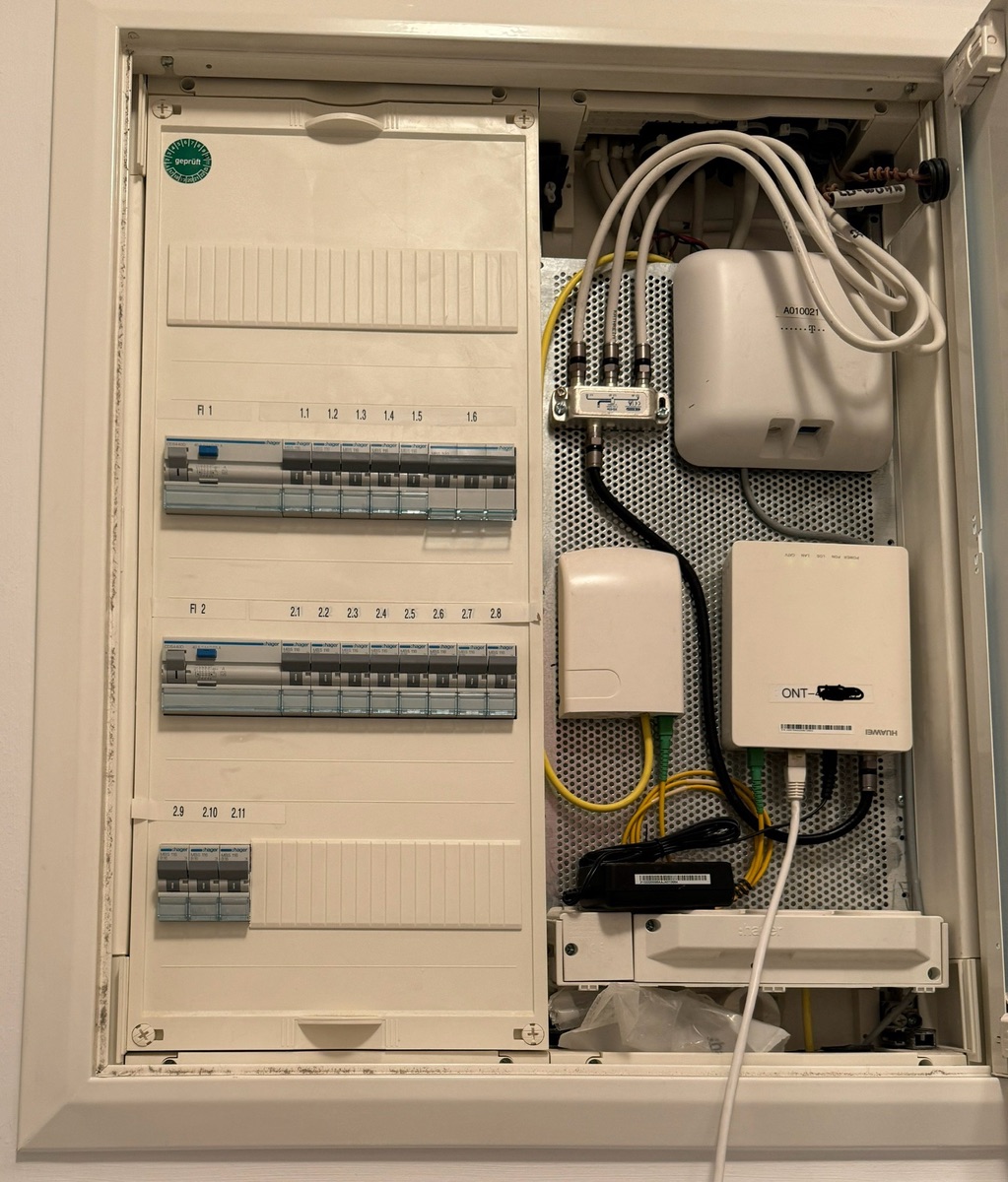

    Die ONT Box lässt sich aus dem Sicherungskasten entnehmen sie ist hinten festgeschraubt und man müsste einen Termin mit der Hausverwaltung vereinbaren, um das Ganze vermutlich in meiner Situation sogar kostenlos verlegen zu lassen
    Die andere Möglichkeit wäre es über den Provider machen zu lassen. Das kostet dann 80 € und ich müsste mich noch mal persönlich mit dem Herrn aus der Filiale in Verbindung setzen. Den anderen Herrschaften traue ich nicht mehr übern Weg.
    Naja, jetzt muss ich das erst mal klären mit der Hausverwaltung und dann kann ich weiter schauen.

    Laut Vermieterin sollen die TAE Dosen funktionieren es wurde sogar schon ein Festnetz Telefon in der Wohnung realisiert. wie das, bei der sich mir da bietenden Situation möglich ist. Keine Ahnung das herunter hängende Kabel ist auf jeden Fall ein RJ 45 LAN Kabel und ist tatsächlich wie bereits erwähnt in den WAN Port der FRITZ!Box eingesteckt
    Ich habe heute Mittag die FRITZ!Box an die TAE Dose gehängt die WLAN Lampe leuchtete durchgängig und die Power LED blinkte daher ist die fRITZ!Box jetzt auch aus dem Sicherungskasten draußen aktuell

    Einmal der ganze Spaß mit reingekleistertter FRITZ!Box und einmal ohne wo man schön den Blick auf die Komponenten dahinter hat auch auf die ONT Box die FRITZ!Box ist am herabhängenden Kabel angeschlossen und zwar am WAN Port

    Hallo Leute,
    Dies ist mein erster Beitrag und ich hab keine andere Möglichkeit gefunden, um hier in diesem Forum einen Beitrag zu schreiben. Daher hoffe ich, dass ich es richtig gemacht hab.
    Nun, zu meiner Frage:
    Ich bin aktuell beim Anbieter M-net und habe bei denen die M-net Gamer Option mit 300 Mbits Diese läuft über Glasfaser. Der Techniker hat mir am Tag der Installation eine FRITZ!Box 7590 installiert. Allerdings wurde diese mit Paketband im Sicherungskasten befestigt. :D
    Doch, das ist gar nicht mal das Schlimmste Problem an diesem Provider, denn durch die Installation im Sicherungskasten der Wohnung bekomme ich Es logischerweise nicht hin, meinen Computer direkt per LAN zu verkabeln, da der Sicherungskasten ja geschlossen sein sollte.
    Laut Vermieterin kann die ganze Wohnung eigentlich mit Internet versorgt werden, ich gehe aber davon aus, dass das tatsächlich nur mit DSL möglich ist, in jedem Raum befindet sich eine TAE Dose. Die Glasfaseroption bleibt dem Sicherungskasten bisher vorbehalten.
    Nun wäre meine Frage, was ich an dieser Stelle machen kann, der Provider lässt mich nicht aus dem Vertrag raus, da dieser für zwei Jahre bindend ist. Darüber hinaus wusste ich nicht, dass es sich um einen direkten Glasfaseranschluss handelt und dachte, es ginge so wie ich es schon mal von Unitymedia jetzt Vodafone gehabt hatte, über das Fernsehkabel koaxial, welches in meinem Zimmer vorhanden wäre.
    Leider hat mich der Provider erst nach Ablauf der Rückgabezeit durch die Installation der FRITZ!Box über diesen Umstand informiert, weswegen es mir nicht mehr möglich war, den Vertrag zu widerrufen.
    Sonst wär ich schnurstracks zur Telekom gegangen, da ich schon auf X einen sehr guten Support von Ihnen erhalten habe auch in meiner Situation. Die Telekom könnte mir hier VDSL anbieten.
    Vielleicht hat ja von euch jemand eine Idee, wie man die gesamte Wohnung über Glasfaser zum laufen kriegt, damit ich einfach nur im Zimmer die FRITZ!Box an stöpseln muss und alles funktioniert. Ich bin da nämlich mit meinem Latein am Ende, obwohl ich mich für meine Verhältnisse sonst sehr gut auskenne.
