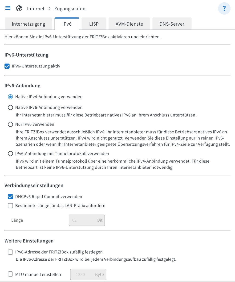

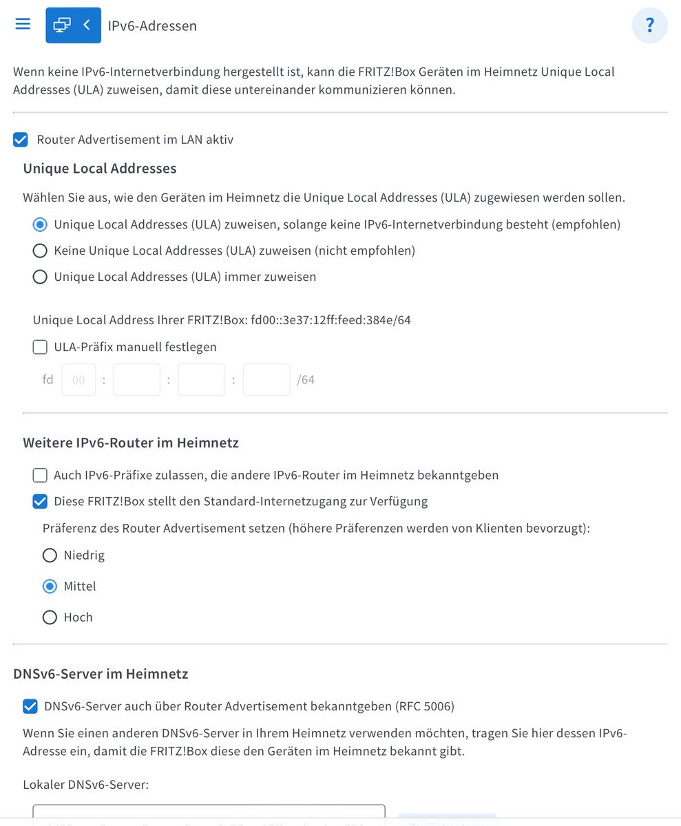

  • arcade99
    86
    302
    • 14. Oktober 2023 um 21:48
    So sieht’s bei mir in der gleichen Kombi aus und alles klappt problemlos.
      • 182,35 kB
      • 998 × 1.200
      • 185,25 kB
      • 989 × 1.200
  • chris71
    • 14. Oktober 2023 um 21:58
    ja, identisch wie bei mir. Da heißt dann wohl, dass eine Störung bei meinem Anschluß auf DG-Seite vorliegt?
