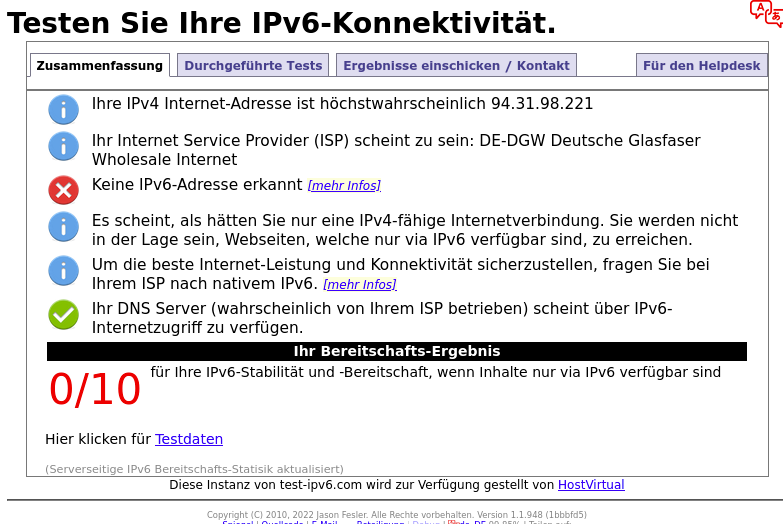

    Mit meinem Smartphone und Tablet im WLAN dasselbe Ergebnis, test-ipv6.com zeigt auch dort, dass keine IPv6-Adresse erkannt wurde,
    Wenn ich mit demselben Gerät über das WLAN meiner alten Fritzbox gehe, die noch (nur noch ein paar Tage) am VDSL-Anschluß der Telekom hängt, bekommen diese eine IPv6-Adresse. Also an den Endgeräten liegt es nicht.

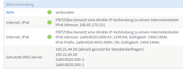

    Der "Online-Monitor" der FritzBox zeigt aber folgendes an:
