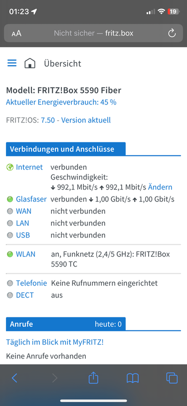

    Hallo liebe Community! Ich hatte hier schon viel gelesen, selbst vor der Überlegung mir die 5590 zu kaufen. Es handelt sich um ein Neuanschluss in unserem Neubau Efh.

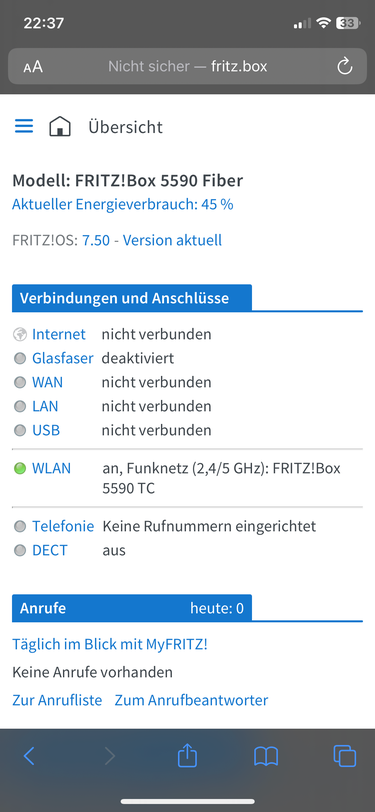

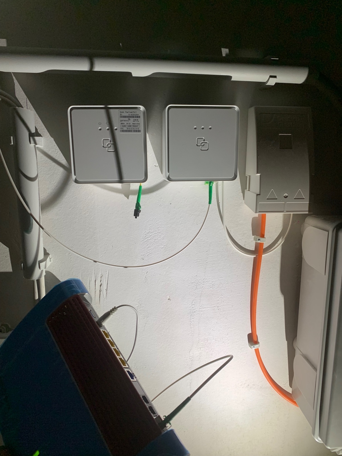

    Ich bekam es mit der Aktivierung wie viele andere nicht auf Anhieb hin. Ich hatte den Support der dg kontaktiert und Emails erhalten wie ich vorzugehen habe ich mir das aber selber ausgesucht hätte. Ich hatte gelesen das ich die FRITZ!Box nochmal eine Stunde abstöpseln soll. Jetzt steht wenn ich mit bei der FRITZ!Box einlogge nichtmal mehr das die Glasfaser verbunden ist :( Glasfaser deaktiviert? Was heißt das? Ich hatte vor 2 Stunden den Router ausgesteckt und das Glasfaser Kabel aus dem gfta gezogen. War das ein Fehler? Nach der Klärung würde ich auch gerne mit eurer Hilfe versuchen meinen neuabschluss zu aktivieren. Die dg hat da leider keine Lust zu. Ich verstehe das nicht!

    Du solltest der FRITZ!Box auch mitteilen, das sie eine Verbindung über Glasfaser und nicht über den WAN Port herstellen soll:
    Internet > Zugangsdaten > Internetzugang -> Internetzugang über Glasfaser
    Das richtige SFP-Modul hast Du eingesteckt und das Glasfaserkabel von der 5590 in die Gf-TA Dose gesteckt?
    Was sagen die Logs der FRITZ!Box:
    System > Ereignisse -> Internetverbindung?
    Abgesehen davon funktionieren 55x0 Boxen mit FRITZ!OS 7.58 im Netz von Deutsche Glasfaser sehr gut.

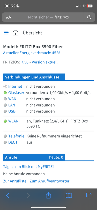

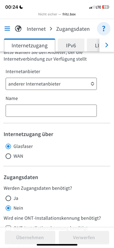

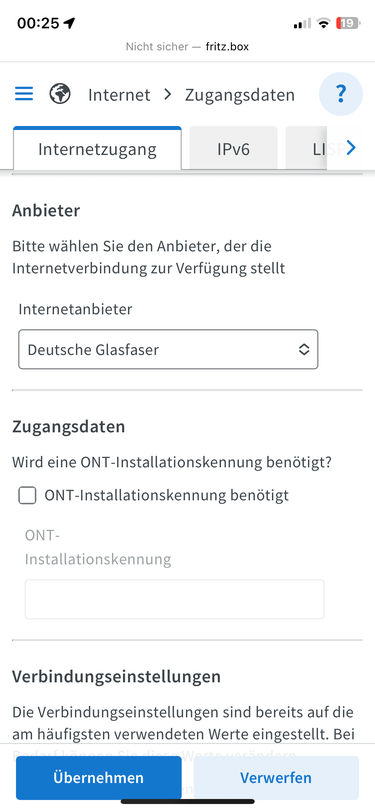

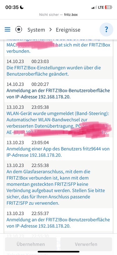

    Da ist seit heute die deutsche Glasfaser in der Liste. Wahnsinn. War ausgewählt. Also war Glasfaser und nicht WAN oder? Ich hab beim ersten Versuch durch Blinken signalisiert bekommen das scheinbar aon richtig ist als Modul. Jetzt schrieben die mir ja gpon. Leider ja heute kein Glasfaser Signal. Ich denke FRITZ!Box signalisiert mir das deswegen nicht als falsch. Habe also von aon auf gpon getauscht nachdem ich die Box heute über eine Stunde ab hatte.
    SFP muss ich laut log wohl doch wieder tauschen.
    Wer ist der Fritz9644 per App? 🤣 es wird immer verrückter. Ich hatte gar keine Sorge bevor es los ging aber man wird echt schnell wahnsinnig dabei. Ich hatte ja eine Glasfaser Verbindung konnte nur nicht auf die activation Seite. Ansonsten sah alles gut aus.
    Ich tausche eben den sfp und lasse auf deutsche Glasfaser beim Internetzugang. Brauche ich eine ONT kennenung von der dg? Ich meine vor meiner Anfrage beim Support stand da nichts von. Oder ich war nie in dem Menü.

    Ok :) jetzt gehts mir besser aber auf die activation Seite komme ich natürlich noch immer nicht. Fehlt eventuell echt die OBT Kennung? Daran hab ich nicht gedacht zu fragen beim dg Support. Brauche ich die?
    Kleiner Nachtrag: nachdem ich den sfp wieder auf aon gewechselt hatte ist unter Internetzugang auf der FRITZ!Box deutsche Glasfaser nicht mehr zu auswahl. Steht jetzt auf anderer. Er fragt da jetzt nicht mehr nach der ONT Kennung. Spannend.

    Das sieht aber nach AON stark aus?

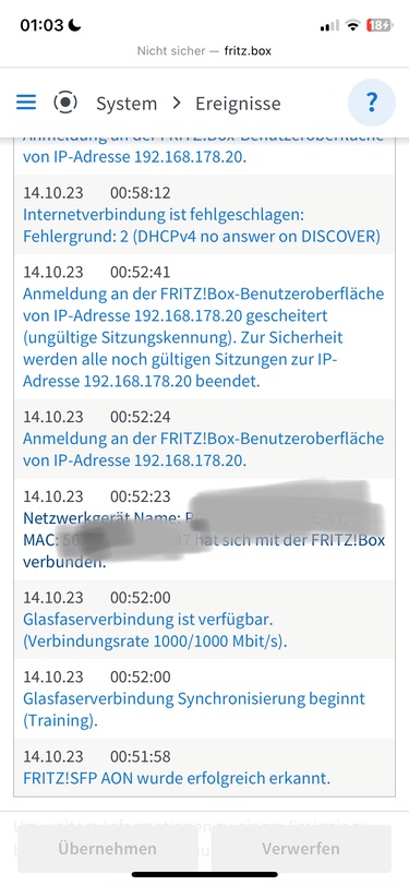

    Noch ein Screenshot vom log aktuell
    Also die dg sagt mir ich soll gpon einbauen und aon funktioniert. So viel dazu. Es ist wirklich meine Hoffnung hier Hilfe zu bekommen durch die ich Internet bekomme 👍🏼

  • ConiKost
    111
    456
    • 14. Oktober 2023 um 01:11
    Im Falle AON müsste die 5590 ohne weitere Freischaltung gehen. Du musst aber mind. 60 Minuten warten, bis ein neues Gerät per DHCP eine Adresse beziehen kann. Daher für die Zeit die 5590 ausschalten.

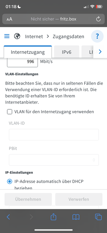

    Also jetzt die Box ausstecken? Danach habe ich Internet? Meine Fragezeichen werden immer größer. Ich dachte der endboss sei die Aktivierung 😅
    Muss ich die VLan id eingeben hatte hier informiert mal was darüber gelesen bei aon als sfp? 362 meine ich?

    VLAN 362 war jetzt die Lösung. Danke danke an dieses Forum und die Leute. Ich werde hier 100% öfter reinschauen und versuchen dazu zu lernen und Neuen dann auch zu helfen.

    Zum Verständnis: Der DHCP-Server der DG, welche eine IP-Adresse an deinen Router vergibt, merkt sich das vorher genutzt Gerät. Wenn man dann ein neues Gerät anschließt (dein SFP AON Modul ist technisch ein neues Gerät wegen anderer MAC-Adresse), blockiert es dieses Gerät. Du musst mind. 60 Minuten warten, bis der DHCP-Server die alte IP-Adresse freigibt und dann dein neues Gerät sich eine neue IP-Adresse holen kann. Daher der Hinweis mit dem Gerät vom Netz trennen.
    Im Falle von AON dürfte das entweder VLAN ID 360 oder 362 sein. Für SIP-Telefonie müsstest du eine zweite PVC mit VLAN-ID 330 konfigurieren.
    [EDIT]
    Da du mit dem passenden VLAN eine Verbindung herstellen konntest, ist mein Hinweis wegen 60 Minuten obsolete :)
