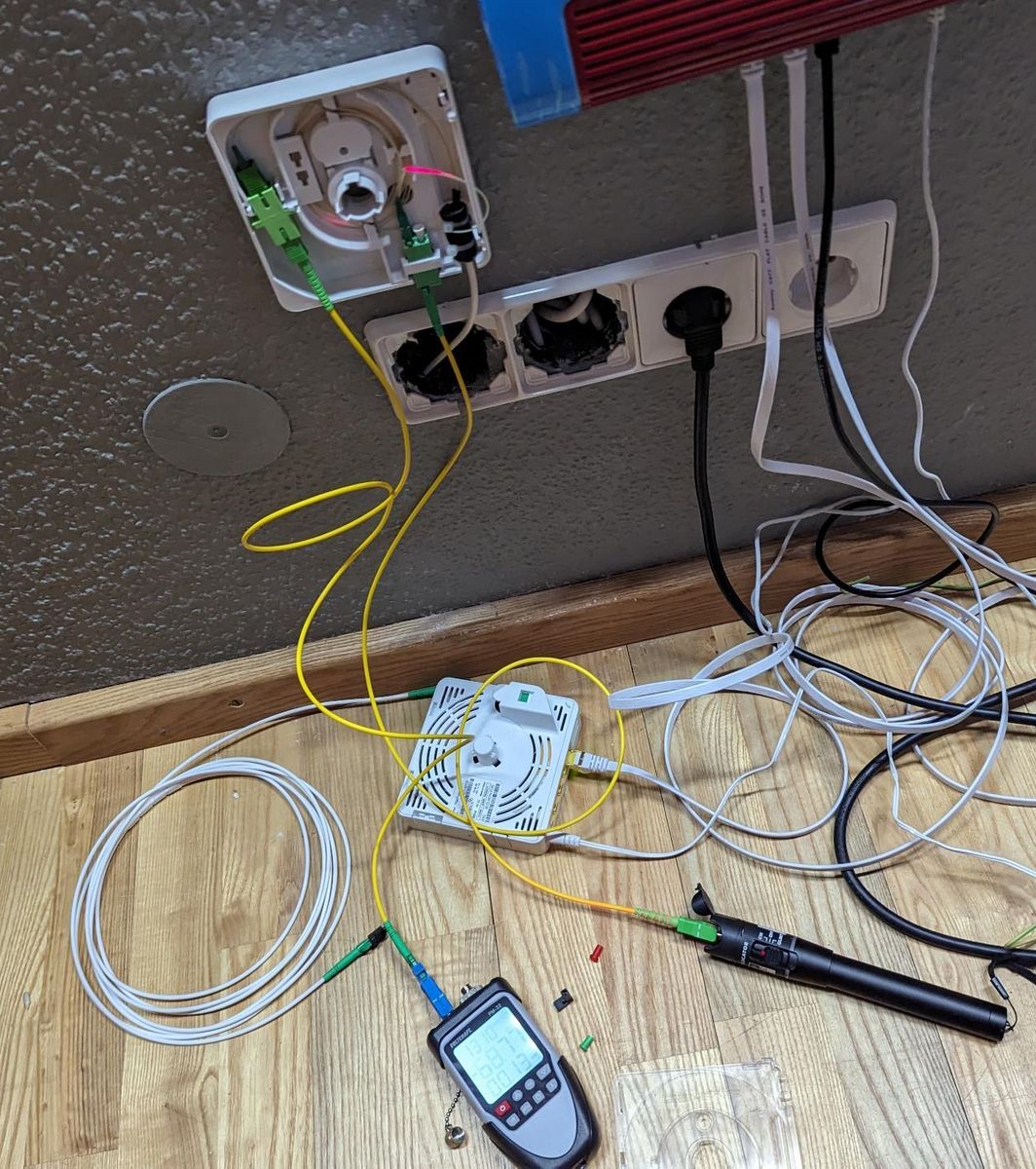

    Habe ich heute per Videotelefonat mit meinem Vater gemacht, bin leider mittlerweile 500 km entfernt und komme erst Freitag zurück. Leider hat das nicht funktioniert, ich hatte es vorher auch schon per WAN versucht ohne Erfolg. Aber vielleicht habe ich zu kurz gewartet bzgl. IP-Reset.
    Den einzigen Erfolg den ich heute hatte war, dass ich erfolgreiche Internetverbindung (Telefonie) hatte. Dadurch gehe ich davon aus, dass es irgendwie schon über WAN funktionieren würde.
    Ich habe gerade mit der Hotline gesprochen und die haben überhaupt keine Ahnung was das für ein Teil sein soll, weil für die weiß = GT-FA, schwarz = Modem, LAN-Ports = Modem. Ich musste mich mehrmals erklären und werde wohl einen Techniker zum Umbau auf GF-TA bekommen. Habe dann noch angeboten Bilder des Anschlusses per E-Mail zu schicken, was sie gerne angenommen haben.
    Mal schauen was dabei rauskommt, ich werde auf jeden Fall hier Updates geben.
    Das eine SC/APC Buchse
    Also kann ich theoretisch als unschöne Lösung ein LWL Patchkabel SC/APC auf LC/APC kaufen und damit an die Fritzbox?
    Ja, ich würde dennoch erst den Weg unter Nutzung des ONTs und RJ-45 Kabel gehen und erst wenn das alles läuft (nach 95 Minuten Wartezeit) das Oberteil (= den ONT) abdrehen und direkt an die Faser konnektieren.
    Im ersten Fall hast Du evtl. Support im zweiten gar keinen.

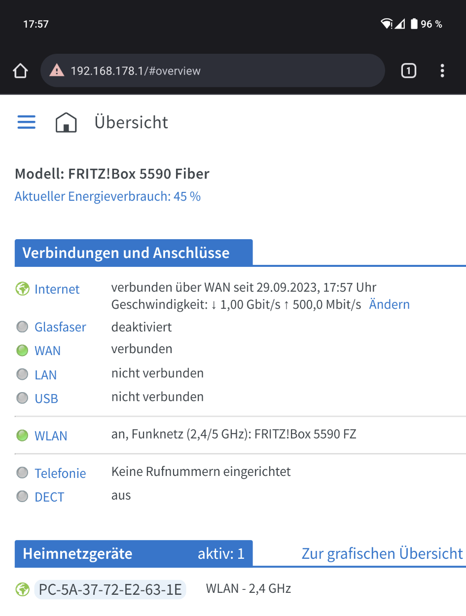

    Habe jetzt endlich Internet über WAN, vielen Dank an alle für die zahlreiche Hilfe:

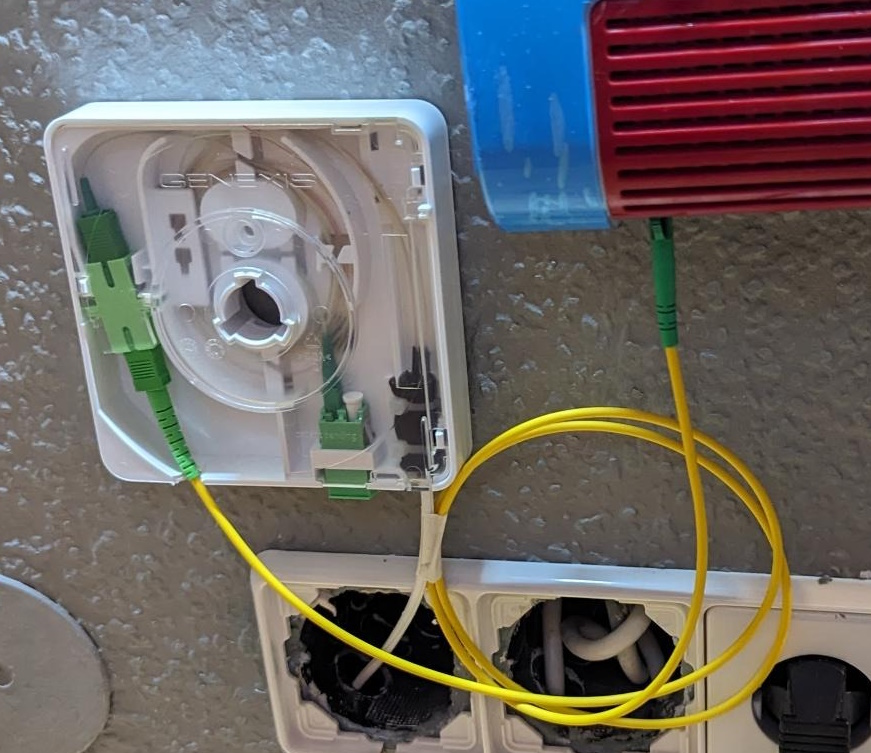

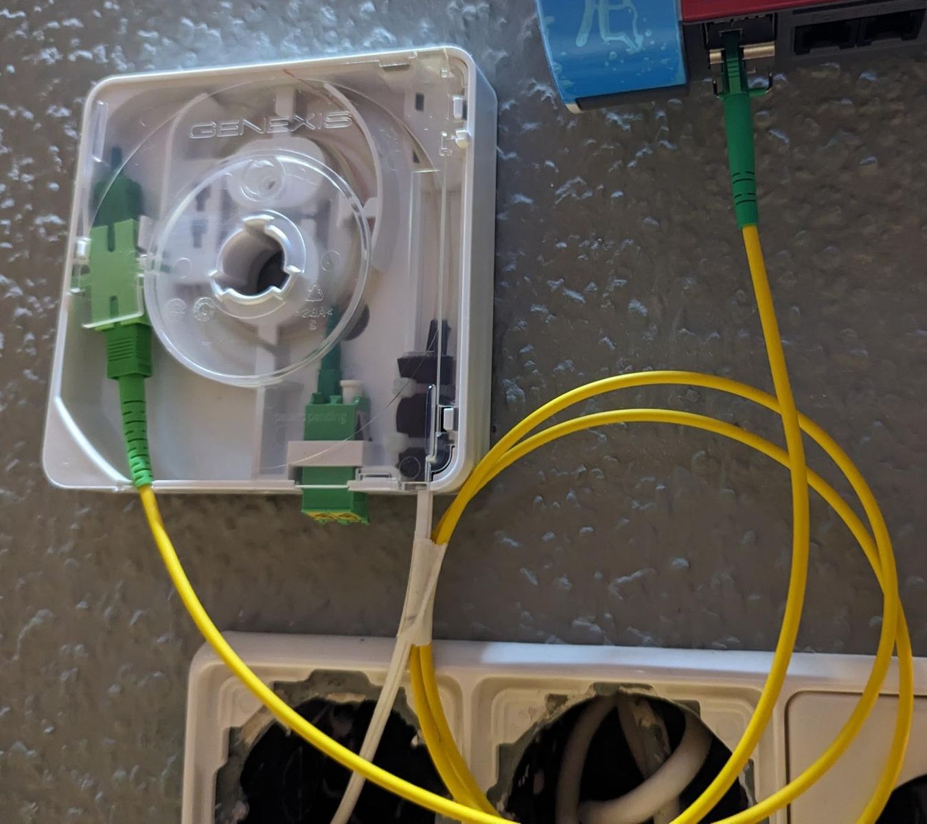

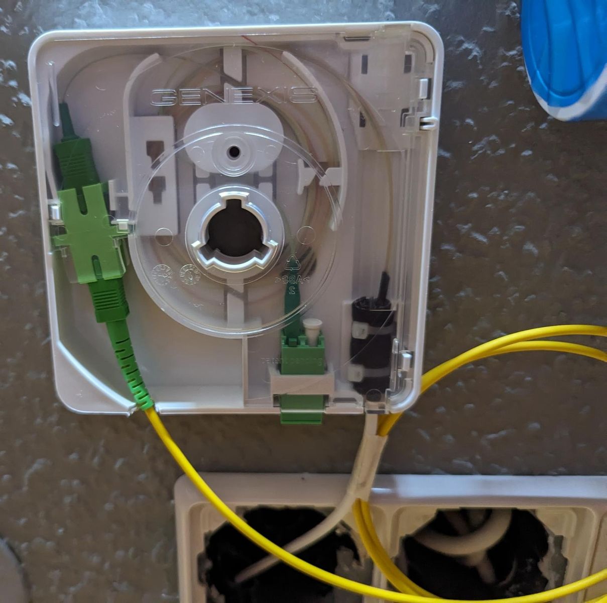

    Gestern war relativ spontan (Ankündigung um 10:00 Uhr Morgens, dass Techniker um 13:00 Uhr kommt) ein Techniker hier der zwar von nichts wusste und von irgendeiner Störung ausgegangen ist, aber es dann doch hinbekommen hat, ohne neu zu spleißen.
    Zwar sitzt jetzt das Modem noch an der Wand, allerdings ohne Strom zu verbrauchen und lediglich passiv um die Ader aufzunehmen, die dann direkt in die Fritzbox geht.
    VLAN 362 eingetragen und direkt Internet gehabt, nachdem noch etwas im Verteiler der DG gepatcht werden musste.
    Vielen Dank nochmal an alle für die Unterstützung :)

    Schön, dass dir geholfen wurde.
    Frage an unsere Fibertwist-Experten: Sollte es dafür nicht den passiven Deckel geben mit Möglichkeit, das Patchkabel dort anzuschließen?
    7.548
    • 5. Dezember 2023 um 15:39
    • #47
    Genauso ist es. Zwei verschiedene Oberteile/Deckel stehen sogar zur Auswahl: F2110 [SC/APC] oder F2115 [LC/APC]
    Würde im vorliegenden Fall F2115 verwendet werden, könnte man das der FB beiliegende Glasfaserkabel verwenden.
