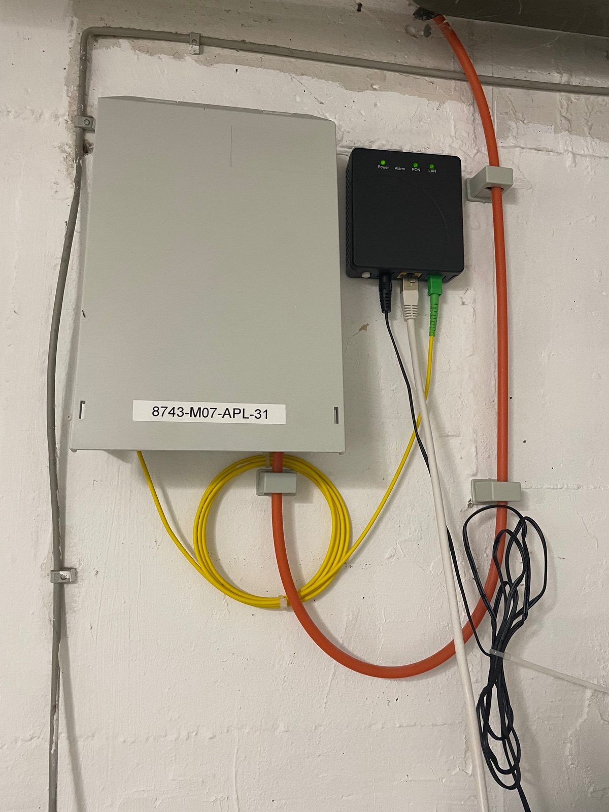

    Ich habe seit 2 Wochen Glasfaser in unserem Haus über Novanetz. Das Glasfasermodem

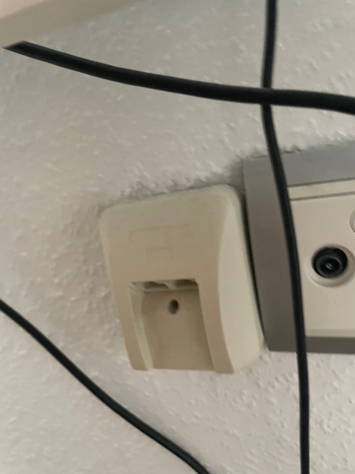

    ist im Keller. Vorher hatte ich DSL über Vodafone. Mein Router war im 1. OG an einer Buchse angeschlossen (siehe 3. Foto). Dadurch hatte ich im ganzen Haus WLAN. Wenn ich meine neue FRITZ!Box (7590AX) dort anschließe, funktioniert das Internet nicht. Ich muss den Router per LAN Kabel am Glasfasermodem im Keller anschließen. Das verringert natürlich den Empfang. Bei Novanetz sagte man mir, dass evtl. die Kabel nach oben zu der Buchse kein Glasfaser „transportieren“ können. Ich habe mir schon einen Repeater gekauft. Dadurch kommt WLAN allerdings nicht im 2. OG an. Habt Ihr eine Idee, wie ich quasi alles so wie vorher haben kann?: Also meinen neuen Router auch oben angeschlossen und dadurch Empfang im ganzen Haus. Ich habe Bilder angehangen wie es bei mir unten im Keller aussieht.

    Glasfaseranschluss Keller:

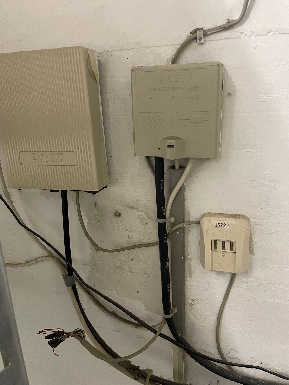

    „Alter“ Interneranschluss Keller:
    Buchse oben wo der Router dran war:

    Die 7590AX musst du mit dem grauen Netzwerkkabel verbinden, was beim ONT angesteckt ist. An der Fritzbox muss es in den blauen WAN-Port.
    Wohin geht das graue Kabel? Bis zu der Stelle, wo bisher deine Fritzbox stand?

    Ergänzung: Bisher hattest du nur eine Telefonleitung bis ins 1. OG.
    Kannst du vom Keller bis ins 1. OG ein Netzwerkkabel legen?

    Das grau Kabel aus dem ONT ist an der 7590 angeschlossen am WAN Port im Keller. Dadurch habe ich aktuell Internet, aber nicht im ganzen Haus.
    Ich will quasi wieder den Anschluss der 7590 an der Buchse auf dem dritten Bild.

    Das wird nur mit einem Netzwerkkabel gehen. So wie ich das sehe, ist das vermutlich eine Telefonleitung. Die ist nicht geeignet.
    Kannst du ein anderes Kabel verlegen, gibt es ein Leerrohr?

    Und wenn man da ohnehin bei muss, dann gehört Gf-TA und ONT in die Wohnung. Man müsste also ein passendes Glasfaserkabel in das 1. OG legen.
    Hat man dir bei der Begehung vermutlich nicht erklärt, so wie es aussieht.
