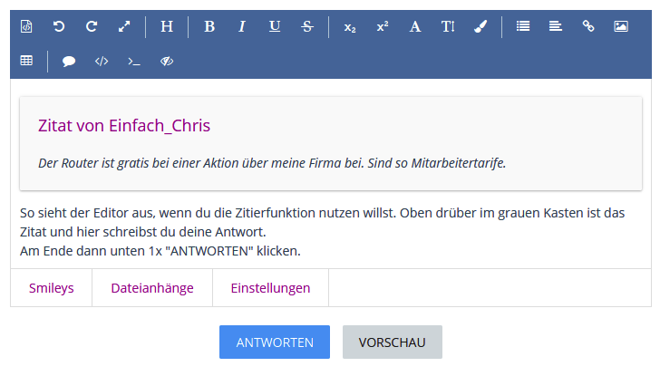

    So sieht der Editor aus, wenn du die Zitierfunktion nutzen willst. Oben drüber im grauen Kasten ist das Zitat und hier schreibst du deine Antwort.
    Am Ende dann unten 1x "ANTWORTEN" klicken.
