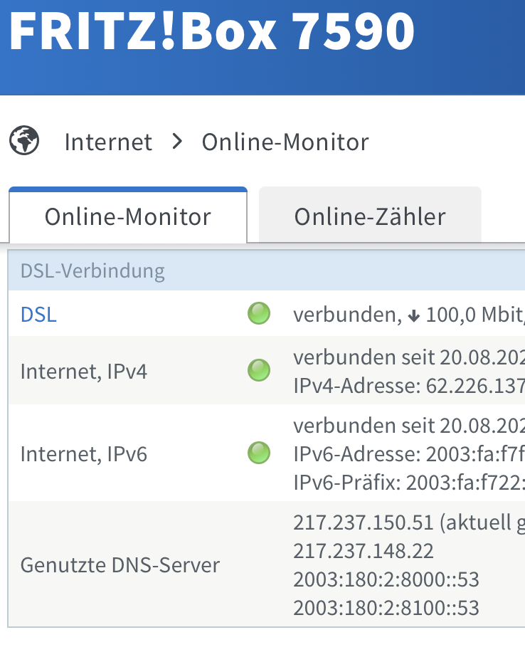

    Zitat von alpha_zulu
    Heißt, ich muss in der Fritzbox etwas umstellen?
    Siehst Du im Online-Monitor deiner FRITZ!Box eine IPv6 -Adresse und ein IPv6-Prefix?
    • 20. August 2023 um 13:52
    Ja, schön an dem Artikel ist, dass direkt im ersten Satz erklärt wird, was Dual Stack ist. Das gilt in der Folge auch für die anderen Begriffe. Also einfach mal lesen, dann wird das schon.
  • alpha_zulu
    449
    • 20. August 2023 um 13:57
    Ja, sehe ich ...
    7.553
    • 20. August 2023 um 14:21
    Ja, sehe ich ...
    Wenn in der FB unter
    Heimnetz > Netzwerk > Netzwerkeinstellungen -> IPv6-Einstellungen
    die in dem von frank_m vorgeschlagenen Link in #11 unter 3 IPv6-Einstellungen für das Heimnetz anpassen vorgenommen worden sind, dann liegt das Problem in deinem MacBook. Die AVM Website enthält auch ein Kapitel macOS. In #19 habe ich einen Link gepostet, da kannst Du Einstellungen prüfen.
    Es muß IPv4 und IPv6 im MacOS aktiviert und auf automatically stehen. DHCP muss bei beiden ebenfalls aktiv sein.

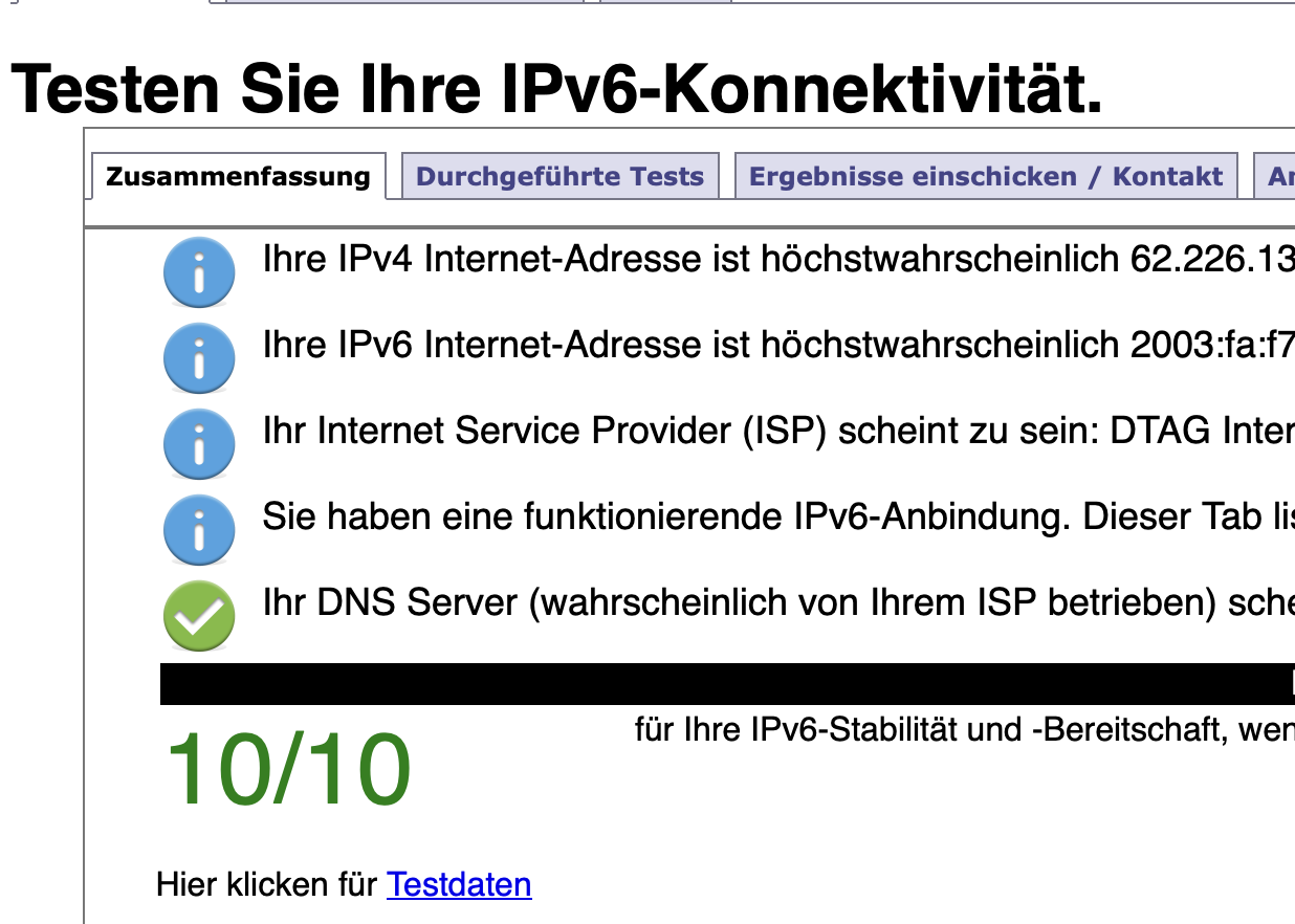

    Irgendwie scheint es jetzt zu funktionieren. Danke an alle!
