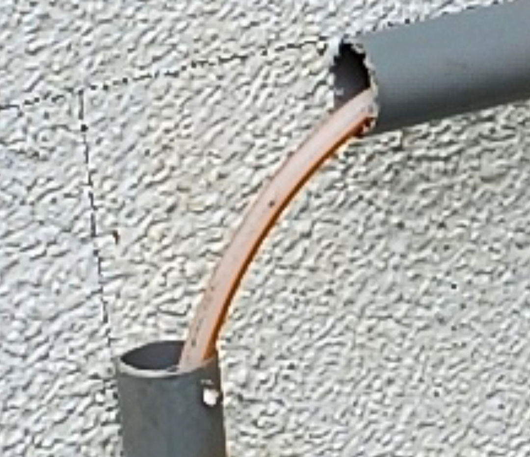

    Danke für deine Antwort. Auch leichte Biegungen sollten nichts ausmachen was ich so gelesen habe?
    • 6. August 2023 um 21:28
    Wie weit das geht, kommt auf viele Details der Aufgabe und die Fähigkeiten der Ausführenden an. Grundsätzlich funktioniert Einblasen über sehr große Distanzen, weil nicht wie beim Einziehen die ganze Kraft für das Überwinden der Reibung an einem Ende angreifen muss, wodurch die maximal zulässige Zugbelastung schnell eine Grenze setzen würde. Die Luft, die durch das Rohr strömt, nimmt das Kabel stattdessen auf der ganzen Länge mit. Außerdem sind die Rohre, in die eingeblasen wird, innen längsgeriffelt, so dass die Luft immer außen am Kabel vorbeiströmen kann und ein Luftpolster zwischen dem Kabel und dem Rohr bildet. Dadurch wird die Reibung verringert.
  • Xarni
    13
    • 6. August 2023 um 21:33
    So eine Biegung ist kein Hinderniss für das Einblasen? Hoffe ich mal..
    7.538
    • 6. August 2023 um 21:59
    Nein, sicher nicht. In dem abgebildeten Mikrokabelrohr (rot/weiß) darf jedoch nicht schon bereits ein Glasfaserkabel (welches wiederum aus mehreren Einzelfasern besteht) vorhanden sein.
  • Xarni
    13
    • 6. August 2023 um 22:02
    Kein Kabel im Mikrokabelrohr noch vorhanden dieses wird erst eingeblasen! Danke, dann bin ich beruhigt, ihr habt mir wieder sehr weitergeholfen!
