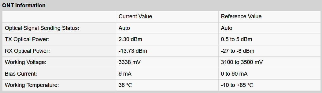

    Der Anschluss ist mit dem Huawei-ONT des Providers in Betrieb gegangen. Unter "Last" zeigt die Shelly-Steckdose 2,1W an. Allerdings auch im Idle-Zustand.
    Wenn ich mal wieder Lust zu basteln habe, schaue ich, welches GPON-SFP im R4 funktionieren könnte und wie es bis dahin mit dem Onboarding-Prozess aussieht.
    Aber energiemäßig wird da nicht viel zu holen sein, vielleicht 1W Einsparung, wenn überhaupt.

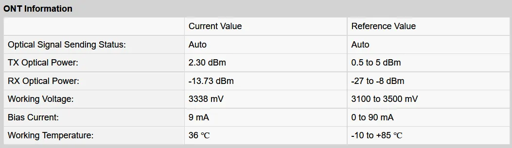

    Jetzt habe ich mir den verbauten ONT nochmals angesehen. Das konfigurierte Interface auf dem Gerät war doch nicht, wie bei hack-gpon.org dokumentiert.
    Es handelt sich um Huawei EG8010Hv6-10.
    Der Login ist auch im operativen Status möglich, nachdem ich auf dem Router ein passendes Interface/Firewall-Zone eingerichtet habe.
    Hier die "spannendste" Info. Das optische Signal liegt augenscheinlich im guten Bereich.
    Was ich noch erahnen kann, ist, dass vermutlich nur die Seriennummer zur Registrierung am OLT gebraucht wird.
    Das ist aber ein Thema, um das ich mich vielleicht mal in Zukunft kümmere. Dazu müsste ich erstmal schauen, ob es für den Banana Pi R4 überhaupt ein kompatibles GPON-SFP gibt.

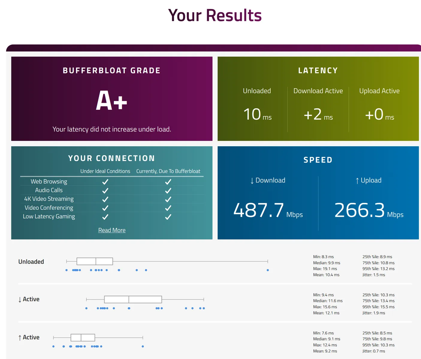

    Update nach ca. fünf Monaten Betrieb.
    Seit Oktober '25 ist der Anschluss hier nun aktiv.
    • In der Zeit gab es einen Ausfall, wo für ca. 30 Minuten der PPPoE-Aufbau gestört war
    • Ich konnte nach Anfrage gegen eine einmalige Gebührt von 20 Euro auf eine öffentliche IPv4-Adresse wechseln
    • Layer 3 wird in FFM terminiert, somit wird auch sämtlicher Traffic dort geroutet. Selbst, wenn ich Kommunikation zu meinen Nachbarn aufbauen möchte - Latenz vor Ort damit 16 ms. Ähnlichen Zick-Zack-Traffic gibt es nach Hannover, Bremen, Hamburg etc. Nicht optimal, sondern kostenoptimiert. Hat aber keinen Einfluss.
    • In Stichproben konnte ich die Bandbreite zu verschiedenen Test-Servern eigentlich immer erreichen
    • Mit ordentlichen SQM-Settings im Router komme ich im Bufferbloat-Test zuverlässig auf eine Einstufung A+ bis A. Die Bandbreite pendelt sich dabei auf 510, bzw. 265 Mbps ein.
