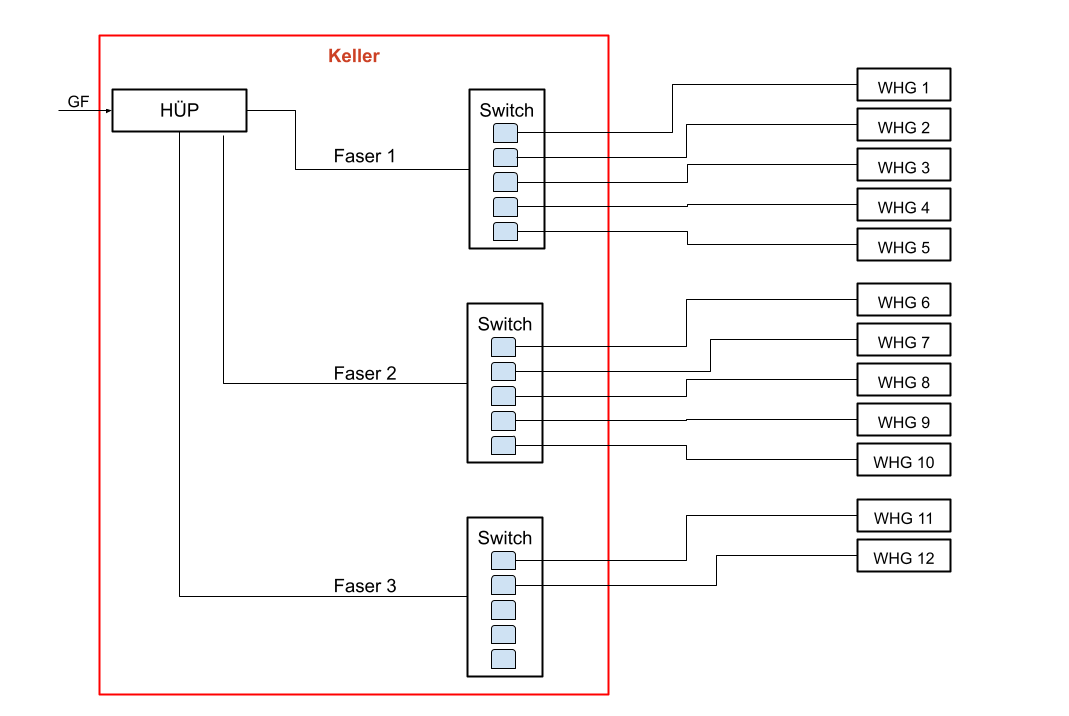

  • reanim
    • 3. August 2023 um 08:23
    Danke schon mal für die vielen Antworten und hilfreichen Hinweise.
    Danke an Schnurz für den Hinweis mit der Haftung, ist ein wichtiger Punkt.
    Zu E1: Die Vermarkterin die bei mir vor Ort war hat genau diesen Ausbau mit CAT Kabel vom Keller aus angeboten, aber immer nur 1 mal pro Faser, daher der Wunsch der Hausverwaltung nach einem Angebot für die Verkabelung aller Wohnungen.
    Warum jetzt mind. 3 Fasern? weil OI keine Switche hat die mehr als 5 Ports als Ausgang haben.
    Ich habe hier mal eine Skizze angehangen.
    Die Dame der Vermarktung sagt mir auch, dass Sie eine Verkabelung von MFH auch noch nie gemacht haben, aber das jetzt in Zukunft mit erschließen wollen. Wenn man meine Adresse auf der Webseite eingibt, bekommt man auch ein Ergebnis, was sonst nicht der Fall wäre.
      • 44,59 kB
      • 1.069 × 716
  • e16
    91
    264
    • 3. August 2023 um 08:42
    Sorry, aber das wird so nicht funktionieren!
    Der s.g. Switch ist im Grunde genommen nur ein Medienwandler vor einem Router mit Ethernet/WAN Anschluss.
    Nach Deinem gedachten Modell müsste die WEG(?) 3 Anschlüsse bestellen und dafür haften, auf denen sich dann max 5 WE's austoben. Und das "Austoben" funktioniert nur so lange, wie alle mit privaten IP-Adressen netzseitig zufrieden sind. Benötigt ein Anwender/WE eine öffentliche IP-Adresse, bricht technisch Chaos aus.
    Mein Vorschlag:
    12 WE's = 12 Fasern
    Jede WE, die einen Anschluss haben will, setzt sich den OI-"Switch" in den Keller und geht mit Cat/Ethernet in ihre WE.
    Jeder schließt seinen eigenen Vertrag und kündigt ihn bei Bedarf.
    Damit hast Du langfristig Ruhe in der WEG!
