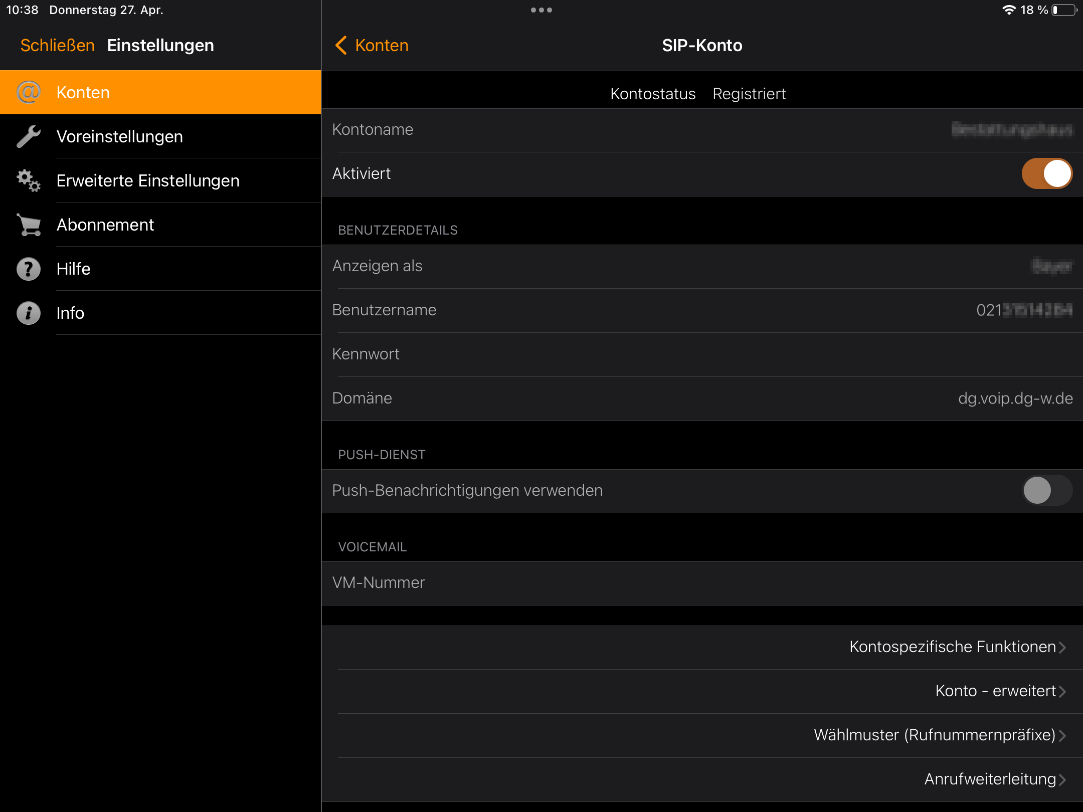

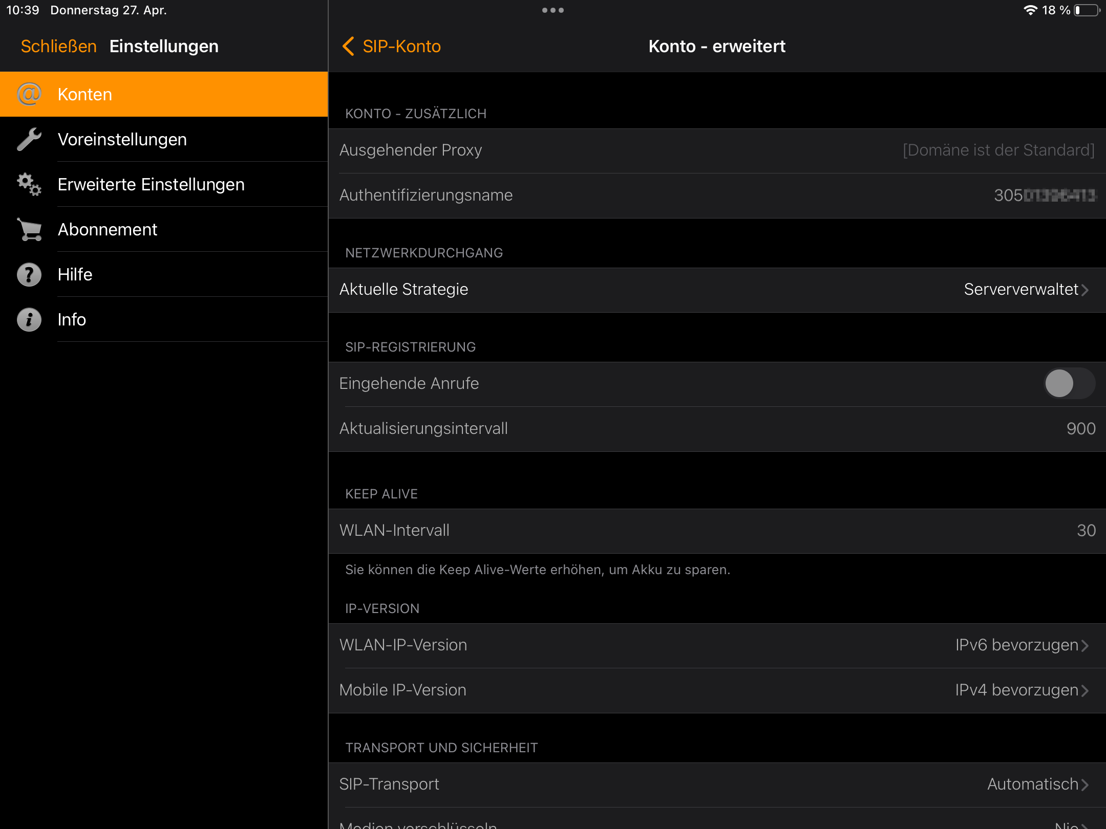

    ich bekomme es aktuell nicht hin, den SIP-Account der Deutschen Glasfaser über Bria Mobile oder microSIP zu nutzen.
    Hat damit jemand Erfahrung und kann mir die Einstellungen teilen?
    Bei "BriaMobile" schaffe ich zumindest den Status "Registriert", aber es gehen keine Anrufe raus.
    Danke vorab für eure Hilfe!

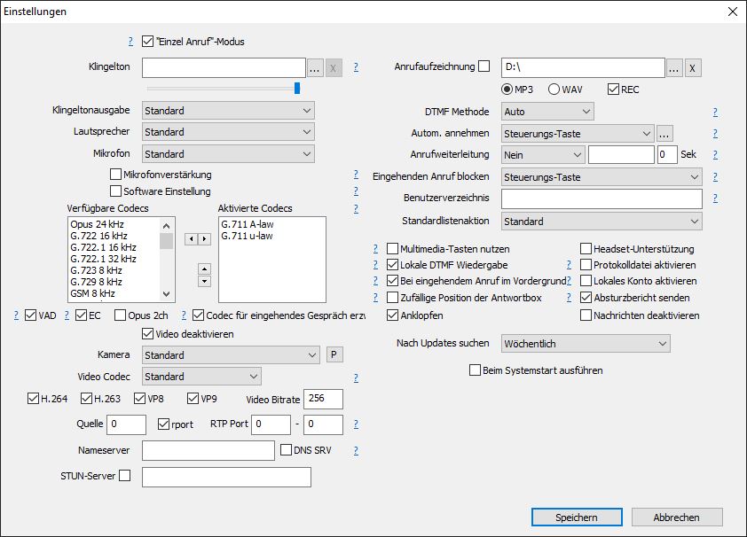

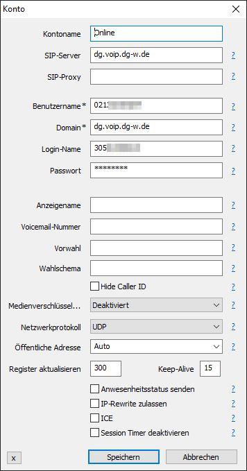

    Mit den Einstellungen* wie in deinen Screenshots kann ich einen DG-SIP-Account in MicroSIP eingehend und ausgehend nutzen.
    Ein mögliches Problem ist, dass das nur über den DG-Anschluss funktioniert. Das wurde schon genannt: keine "nomadische Nutzung", also insbesondere nicht über Mobilfunk.
    Ein weiteres mögliches Problem ist, dass DG keine Mehrfach-Logins erlaubt. Wenn der Account auch in der Fritzbox konfiguriert und aktiv ist, dann geht das Softphone nicht zusätzlich.
    SIP-Server und Domain: dg.voip.dg-w.de
    Benutzername: Telefonnummer im nationalen Format
    Login Name: SIP-Account-ID
    Passwort: SIP-Account-Passwort
    Alles andere auf Voreinstellung lassen
