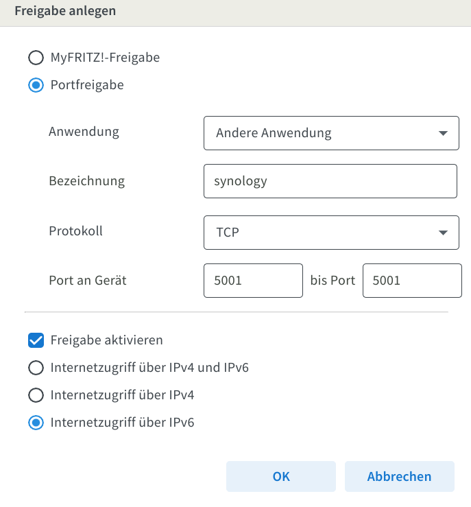

    Auf dem zweiten Screenshot das "IPv4 über DS-Lite herstellen" ist schonmal falsch, Deutsche Glasfaser hat CGNAT und kein DS-Lite, der Haken sollte also raus. Ist allerdings "nur" unsauber; dürfte mit deinem Problem an sich nix zu tun haben.
    Auf dem ersten Screenshot ist auf jeden Fall erkennbar dass die DS218 an sich schonmal IPv6 "hat" (wenn bei der Interface ID die du zensiert hast was drin steht - oder ist die leer?). Die Größe des schwarzen Zensur-Balkens weiter unten lässt mich aber vermuten, dass du nur eine IPv4-Freigabe angelegt hast. Lösch die Freigabe mal, dann geh auf "Neue Freigabe", dann "Portfreigabe" (anstatt "MyFritz Freigabe") und stelle sicher dass unten wirklich "Internetzugriff über IPv6" angekreuzt ist, also so ungefähr:
    Danach müsstest du dann über die IPv6-Adresse der Synology darauf zugreifen können.

    Für einen Deutsche-Glasfaser-Anschluss sollte das auf "Native IPv6-Verbindung verwenden" stehen (wie du es vorher hattest), aber den Haken bei "IPv4 über DS-Lite herstellen" halt weg.
    Wenn du jetzt wie auf dem Screenshot auch eine IPv6-Freigabe angelegt hast dann müsstest du mit dieser jetzt die DIskstation von außerhalb erreichen können. Das würde ich als erstes mal testen, ohne DDNS, um das als Fehlerquelle auszuschließen.
    Also einfach mal an einem anderen IPv6-kompatiblen Anschluss "http://[2a00:xxxx:xxxx:xxxx:yyyy:yyff:feyy:yyyy]:5001/" aufrufen (die IP natürlich ersetzen durch die die in der Freigabe angezeigt wird. Oder halt mit 80/443, je nachdem welchen Dienst du erreichen willst) und mal probieren ob die erreichbar ist.
