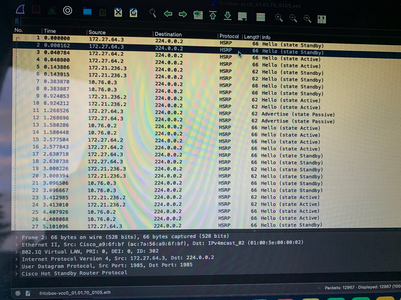

      • 805,46 kB
      • 1.600 × 1.200
    • 26. März 2023 um 12:52
    Das ist falsch, das ist ein Paket, welches die Fritzbox aussendet. Du musst auf Pakete achten, die aus der Infrastruktur kommen. Filter am besten auf Router Advertisements, also auf ICMPv6 Pakete. Die müssten kommen, ohne dass du was angefordert hast.
