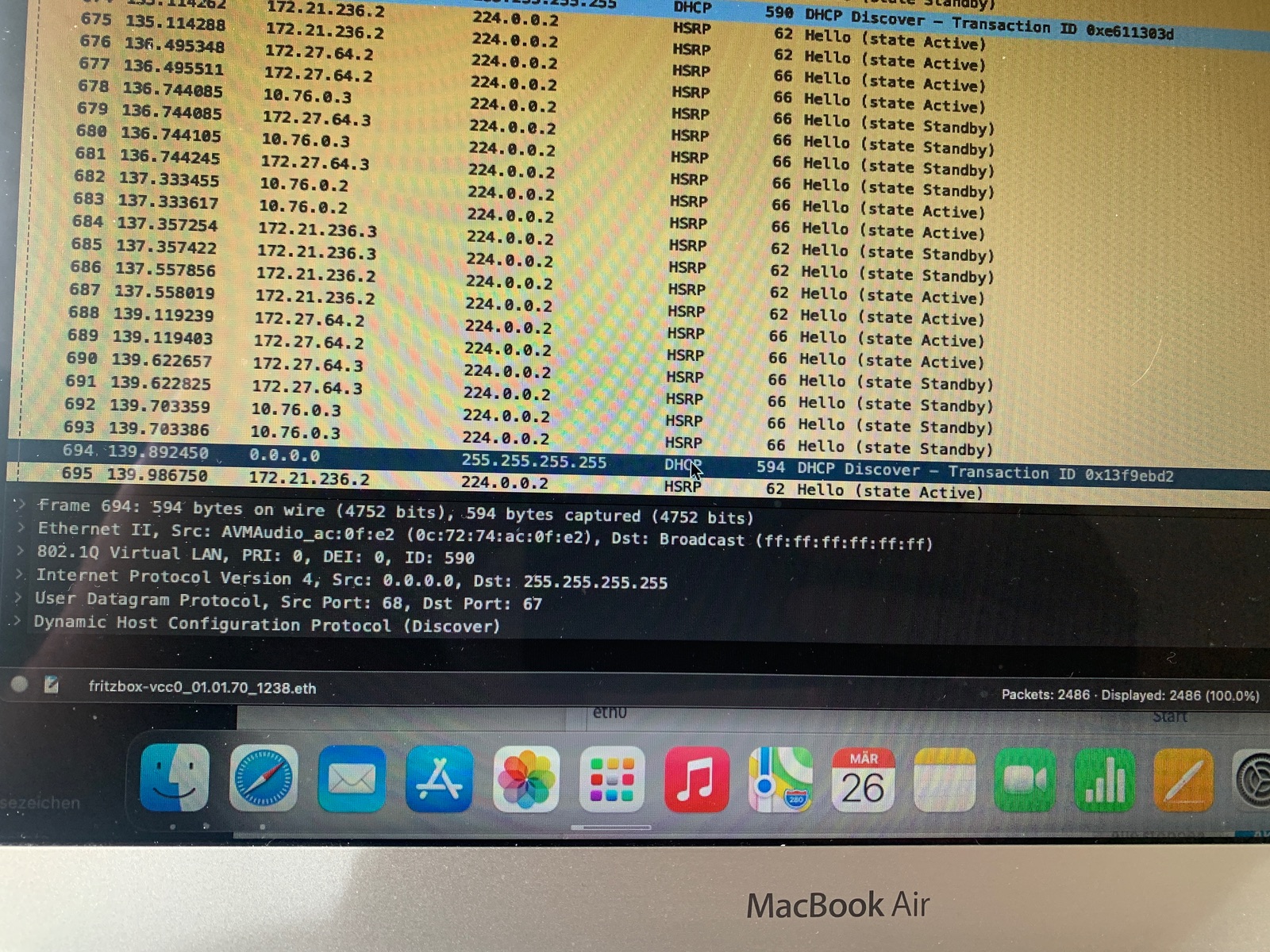

    Die HSRP Pakete haben die vlan 302
    Dann versuche ich mal mein Glück und rufe jetzt bei DG an <X

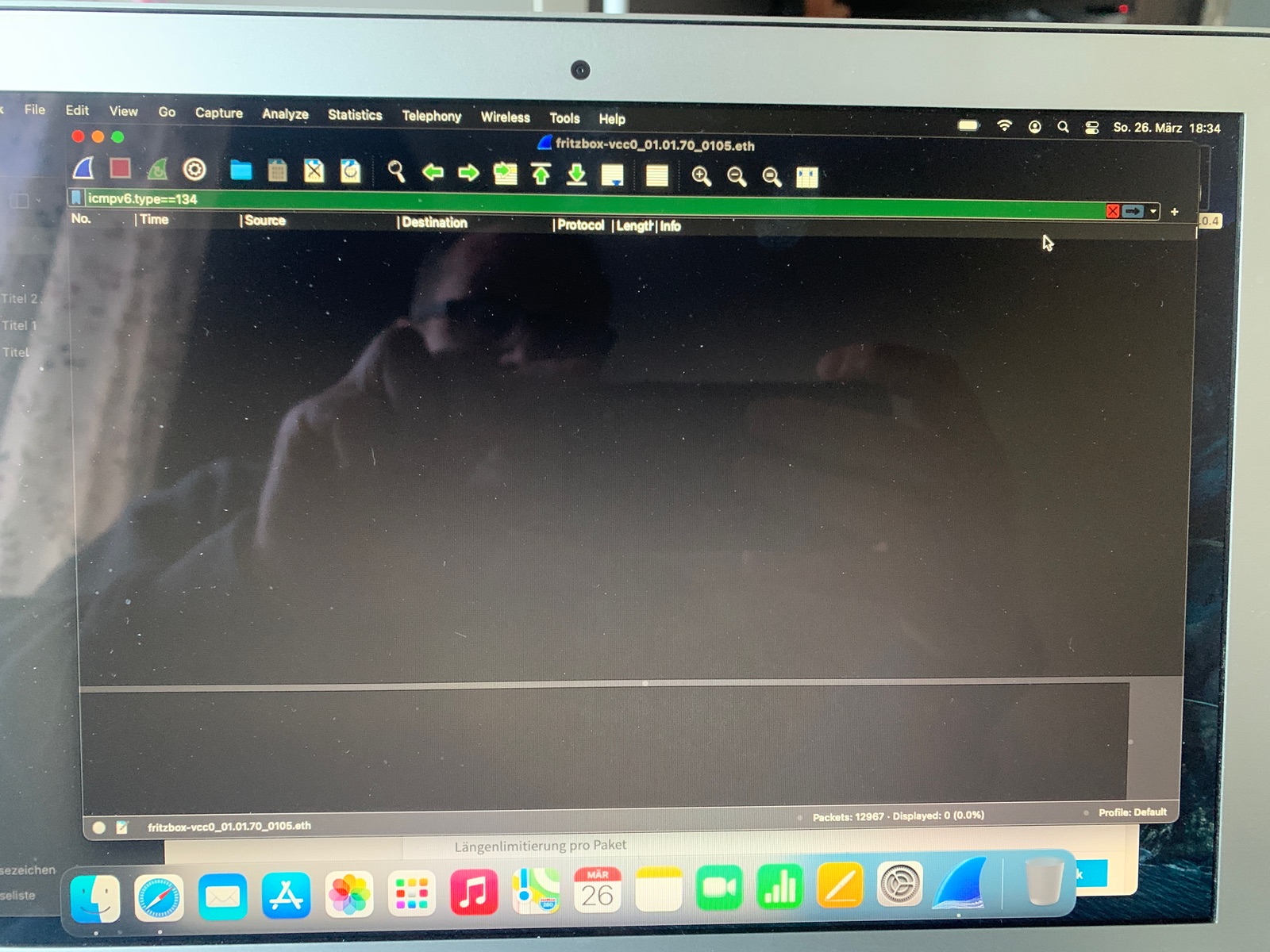

    Bei dem eingesetzten Filter wird nichts angezeigt

    Oh man… bin zu blöde
    Wie lange muss der Mitschnitt laufen?
    Muss die Fritze in Werkseinstellung sein?
    Wenn ich den Filter eingebe und bestätige, bleibt das Fenster leer

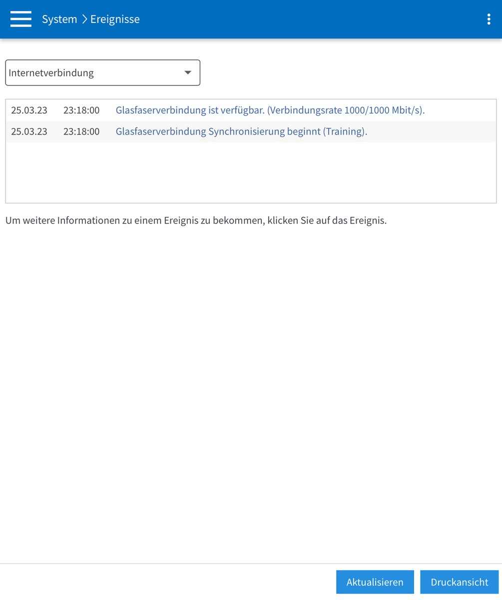

  • Gelöst: Fritz Box 5590 an AON Deutsche Glasfaser
    • ULH
    • 25. März 2023 um 23:35

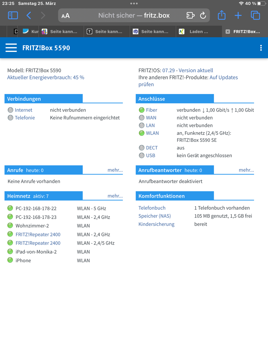

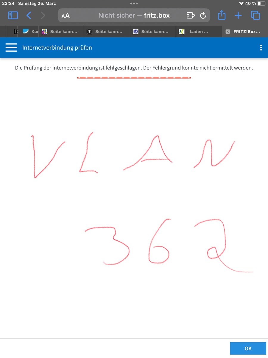

    Das hat leider nicht geklappt
    Ich schaue mal, wie ich das hinbekomme mit den Paketmitschnitten
    • ULH
    • 25. März 2023 um 20:22

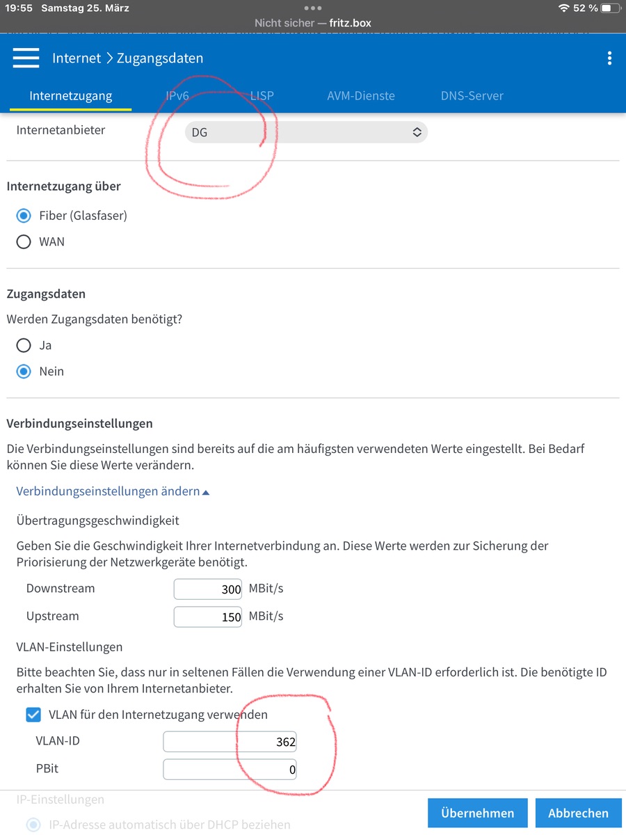

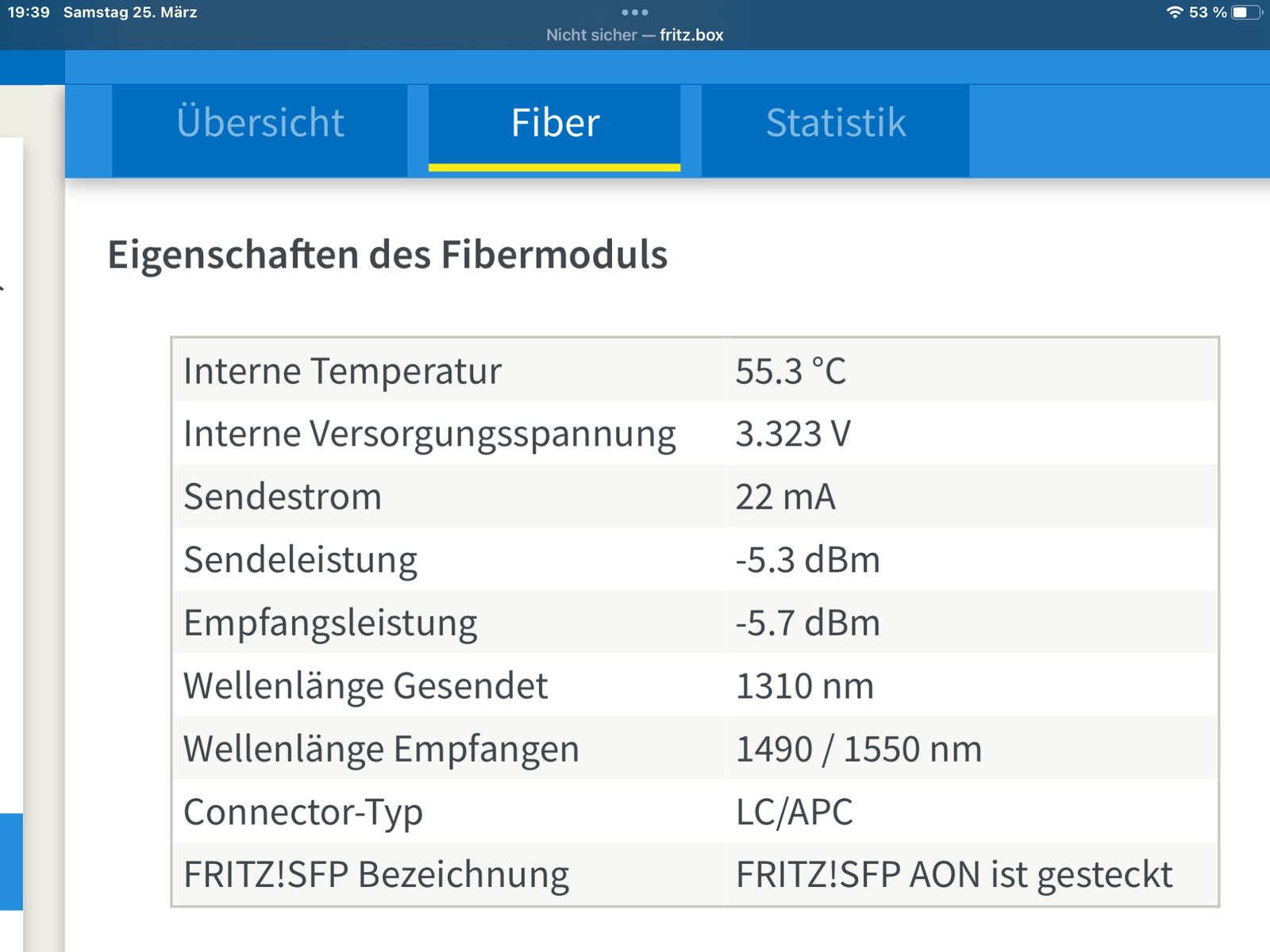

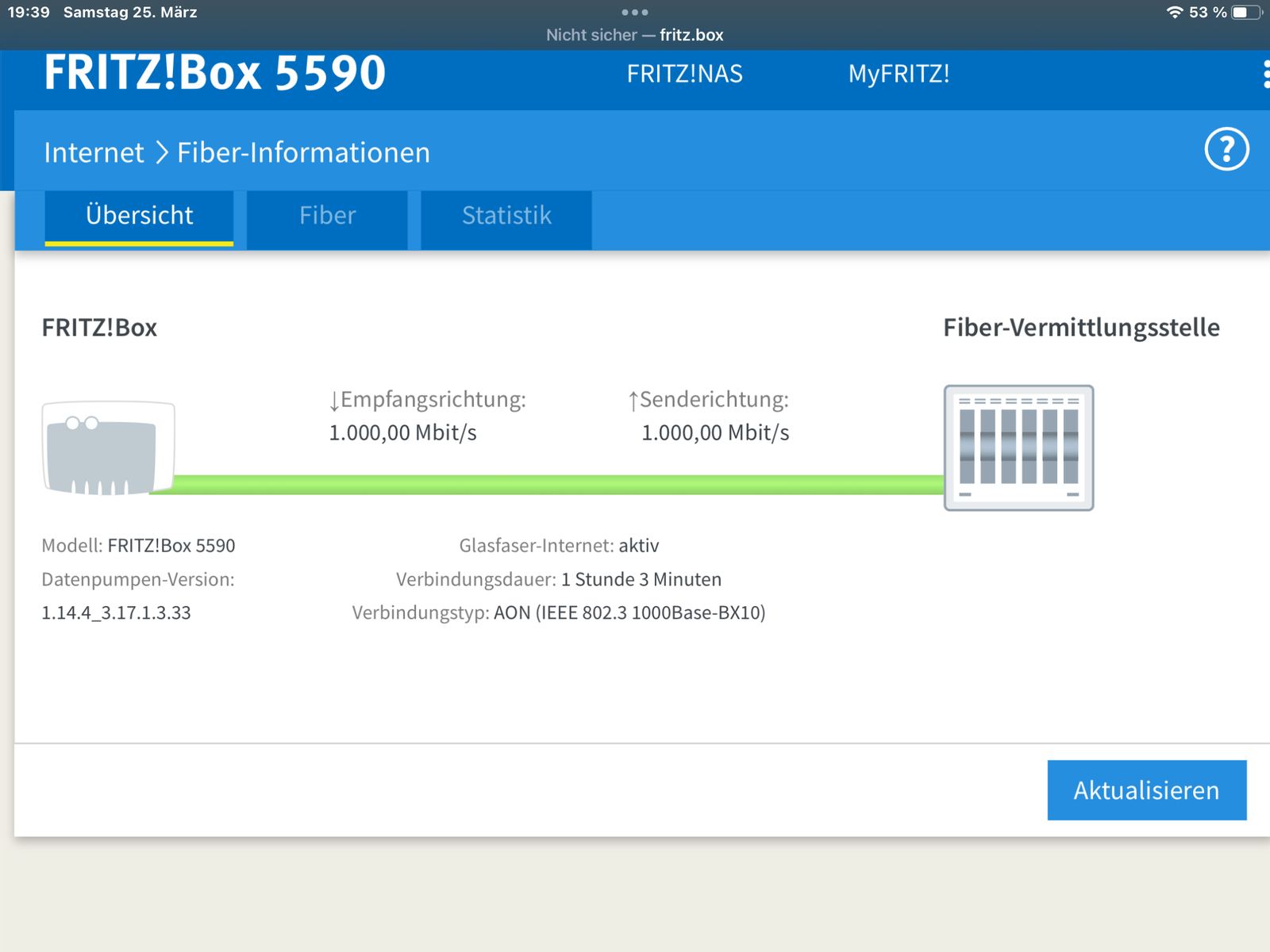

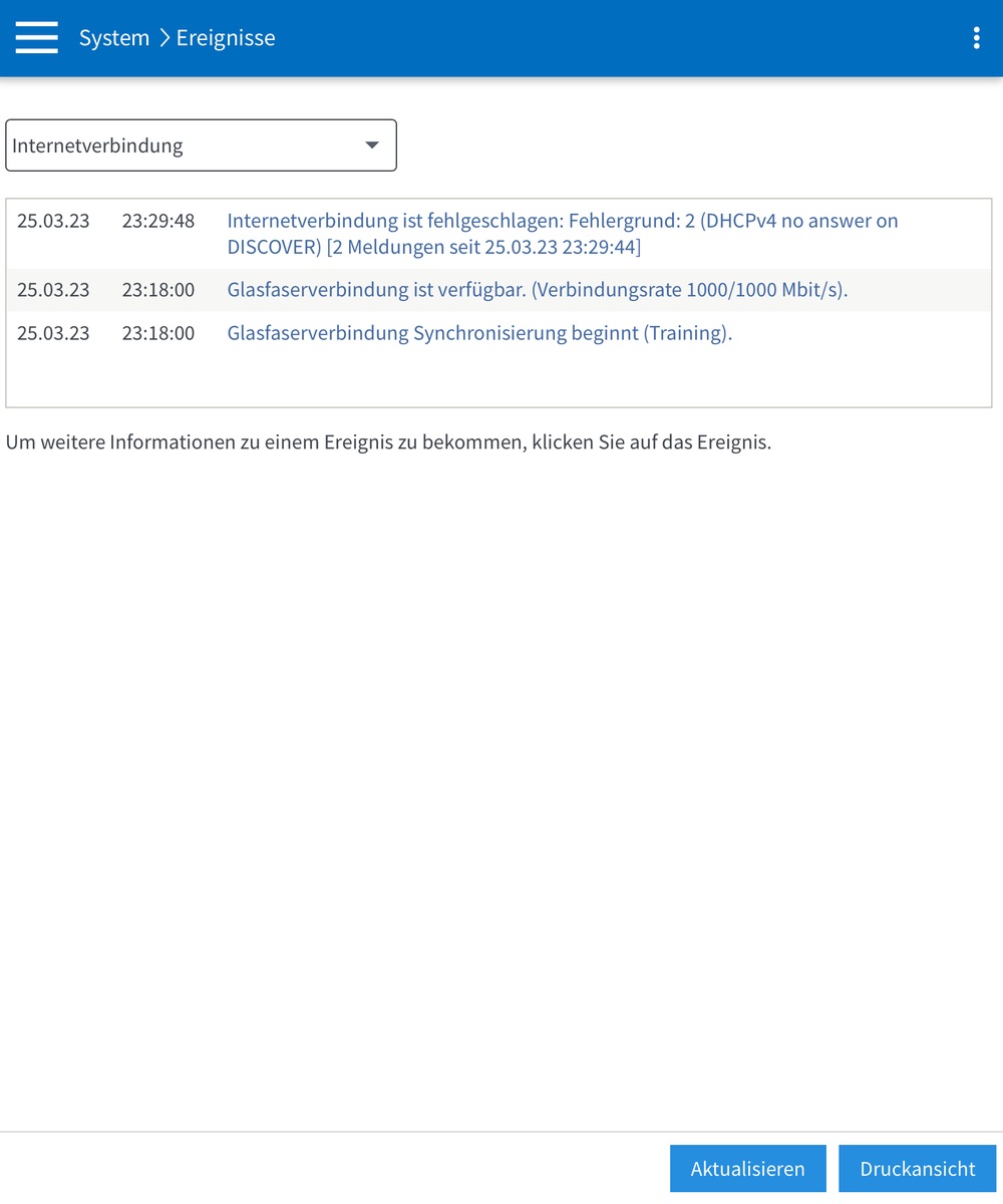

    Ich habe auch DG eingetragen, das habe ich falsch wiedergegeben ✌🏻
    Ich bin total unbedarft, mit wenig know how an die Sache rangegangen, was sich natürlich als Fehler herausgestellt hat…
    Nun sitzt das ganze Haus offline, ohne TV, Musik und Arbeitsmöglichkeit da… :roll:

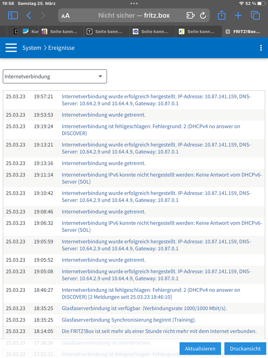

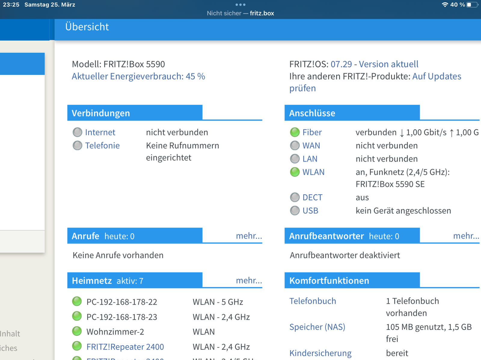

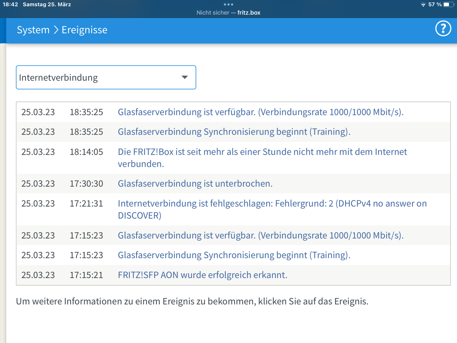

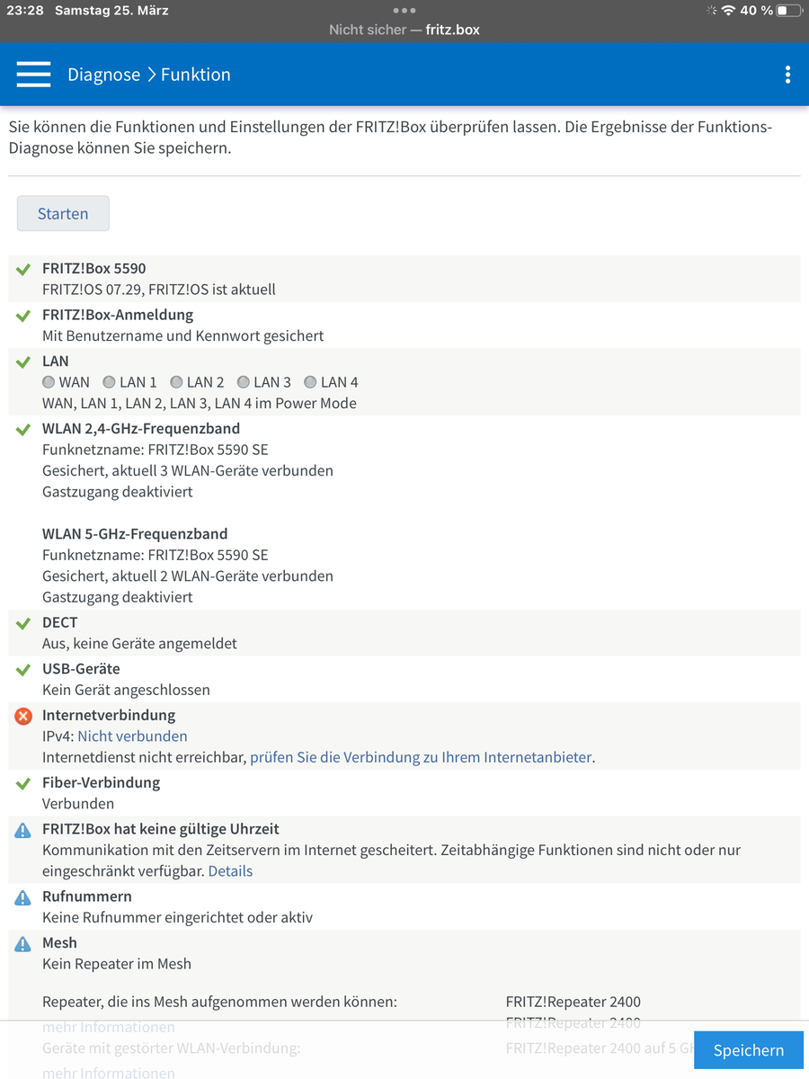

    Ich hänge ein paar Bilder an
    Wie gesagt, bei vlan 330 kommt eine Verbindung mit dem Internet, allerdings nicht nutzbar.
    • ULH
    • 25. März 2023 um 18:28
    Moin, ich bin von diesem Forum begeistert und habe mich gleich mal angemeldet, da ich die gleichen Probleme wie einige andere User habe:
    Ich habe meinen Vertrag auf Kundeneigener Router umstellen lassen und ist auch aktiv.
    Nun soll eine Fritz 5590 direkt an den HÜP
    Anschluss ist AON.
    • Neues LwL-Kabel vom HÜP ins AON-Modul der 5590 gezogen
    • Login auf der 5590
      • Unter Internetzugang
        1. Anbieter = "Anderer Internetanbieter" --> Deutsche Glasfaser eingerichtet
        2. Verbindungseinstellungen eingepflegt DL: 300 UP: 150
        3. VLAN-ID auf 362 PBit bleibt auf 0
        4. Speichern
    Die Leitung ist da, aber keine Internetverbindung.
    Ich habe jetzt ca. 450 vlan ID´s von 0-455 durch, außer bei 330 (die ist ja für Telefon) keine Internetverbindung.
    Es hieß einmal, die Fritz Box muss, wenn sie direkt an GF angeschlossen wird, die Firmware 7.26 aufweisen, ist das noch immer aktuell? Meine hat 7.29.
    Der Support der DG ist unterirdisch und hilft in keinster Weise weiter,
    Ausgangspunkt war ein Titanium Live von 2017. Dieser ist nun leider auch offline.
    Ich hoffe, ich kann durch euch zu einer Lösung kommen
