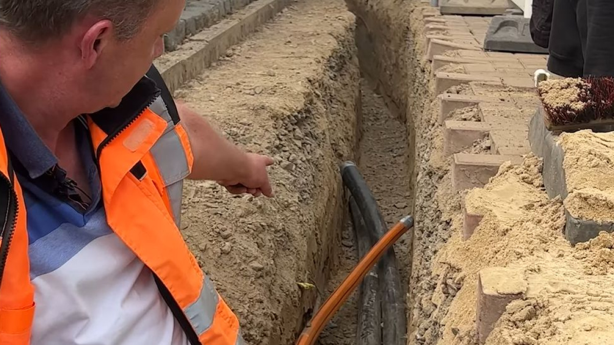

    Da nenne ich ja mal ein strukturiertes Vorgehen.
    Fernwärme und Glasfaser gemeinsam verlegen, nachträgliches Anschließen einfach möglich :thumbup:
    Glasfaser Nordwest: Glasfaser und Fernwärme vom gleichen Bautrupp - Golem.de
    Die Oberfläche muss nur einmal geöffnet werden. Glasfaser Nordwest ist ein Joint Venture der Telekom und Ewe.
    www.golem.de
