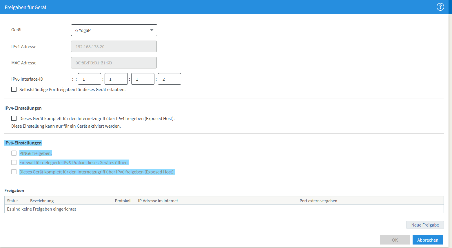

    Ich glaube, es geht schon mit der FB.
    Was du benötigst, ist ja per dynDNS den aktuellen Präfix.
    Den Rest solltest du per Freigabe von Geräten lösen können.
    Im Gegensatz zu IPv4 kann man bei IPv6 mehrere Geräte als Exposed Host setzen.
    Aber Vorsicht, dann greift keine Firewall ;)
    Zu diesen Funktionen gibt es auch erklärungen bei AVM.
    Firewall für delegierte IPv6-Präfixe dieses Gerätes öffnen.
    Ich habe an der FB meiner Mutter keine IPv6 um es zu testen. :D
