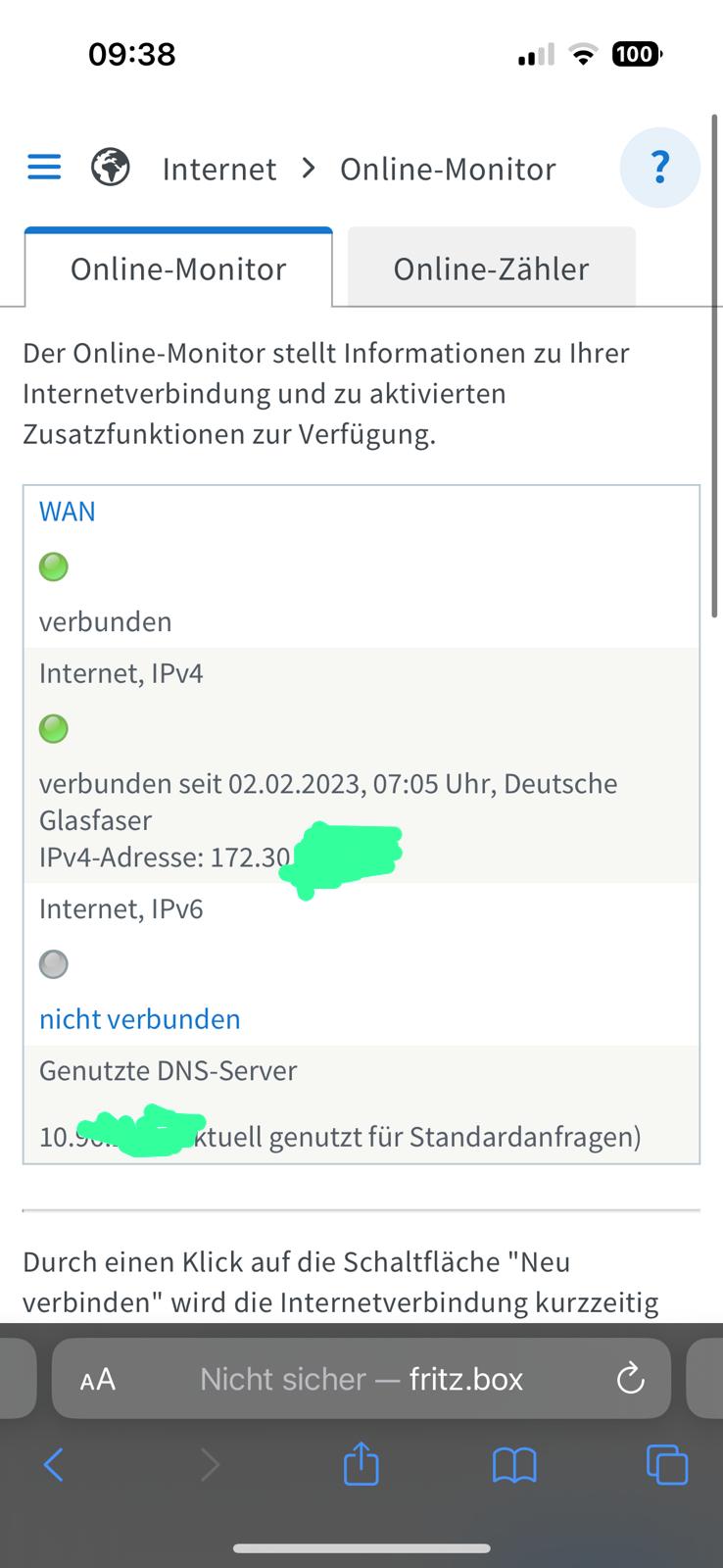

    Hi hab eine FRITZ!Box 7530, der hat kein Branding, ich hab mir den DG WLAN plus Router dazu bestellt.
    Ich hab den Router auch schon probiert zu verbinden so wie der Technik Mitarbeiter mir das gesagt hat.

    BlkkStxr: Die IPv4-Adresse muss mit 100 beginnen und die DNS-Server haben die IPv4-Adressen 185.22.44.50 und 185.22.45.50
    Was mich verwundert ist die aktuelle Zeit. Du hast kein PiHole oder vergleichbares im Heimnetzwerk?

    Wir wären deutlich weiter, wenn du endlich mal verraten würdest, was dir der Support Mitarbeiter gesagt hat und wie exakt du deine Box nun eingerichtet hast. Vor allem in Bezug auf die VLAN IDs.
