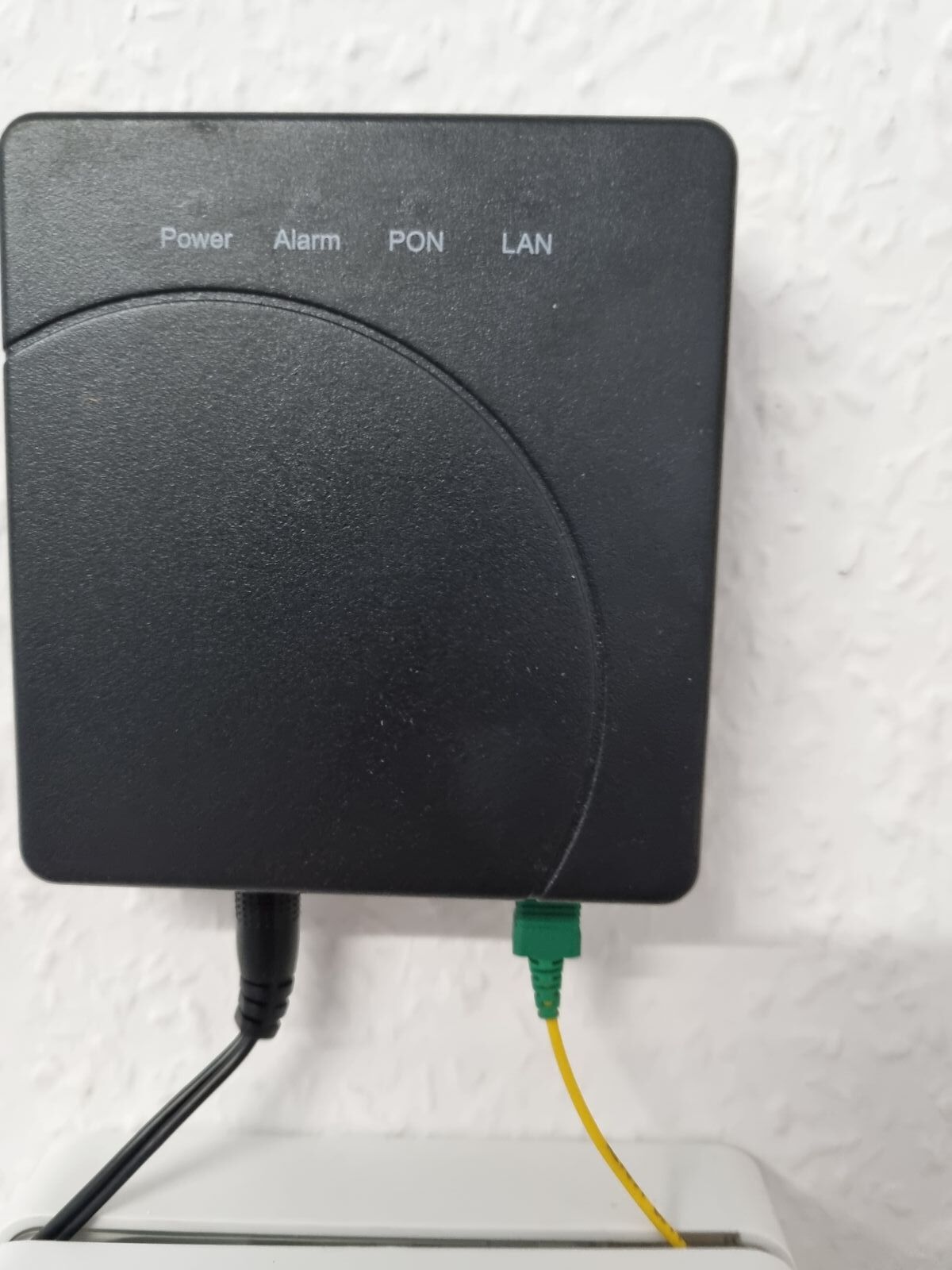

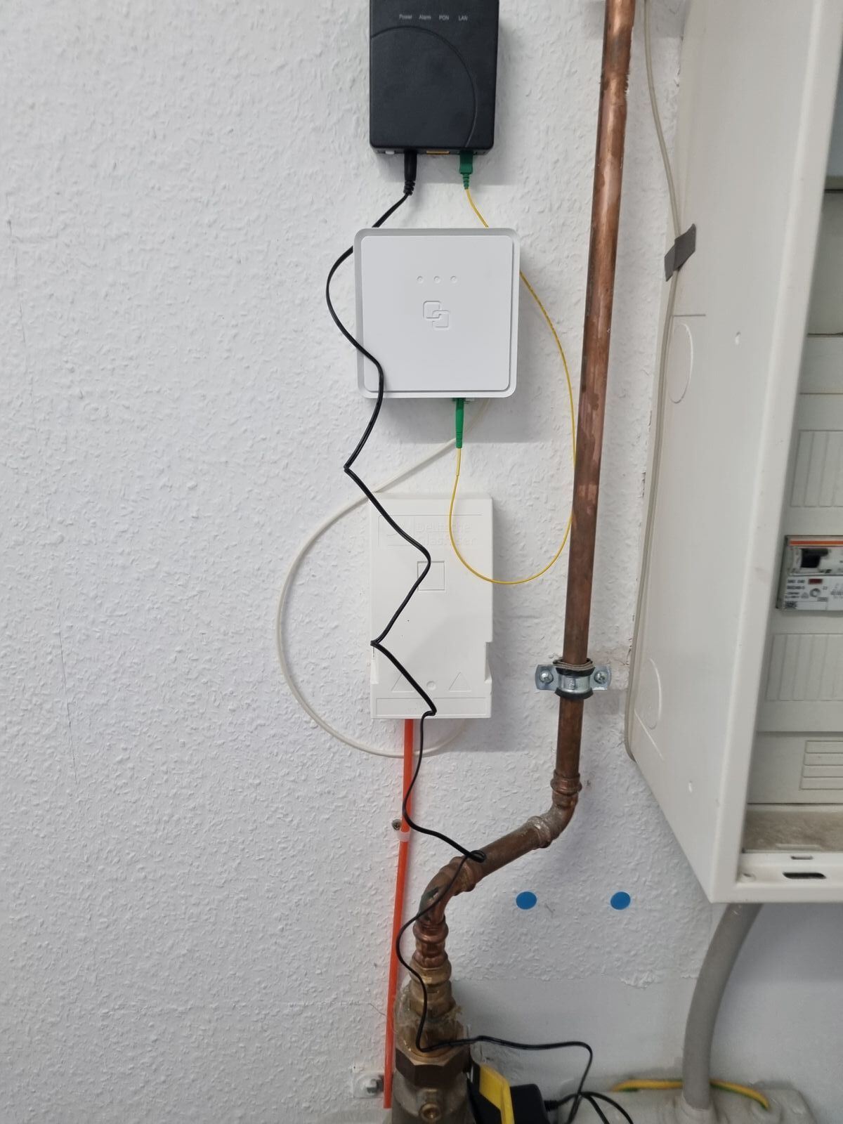

    Habe mal mein Foto von der Installation gemacht (waren alles Subunternehmer... Syrer,sehr nett,aber nicht der deutschen Sprache oder Englisch möglich).
    Sind 3 Bauteile,welches Teil brauche ich denn nicht,wenn ich die Firtzbox 5590 direkt anschließen will,hat ja ein Modem.???
    Also schwarzer Kasten mit Power,Alarm,PON.Lan
    grauer Kasten mit 2 ineindergehenden Rechtecke
    Kasten mit Aufschrift Deutsche Glasfaser

    Naja, du hast 2 Geräte, da geht Glasfaser rein und raus, und 1 Gerät, da geht Glasfaser rein und Ethernet kommt raus. Welches wird es da wohl sein?

    An den mittleren weißen Kasten (das ist die Gf-TA von Genexis) kannst Du das Gf-Kabel der 5590 anschließen. Du musst das weiße Kabel aus dem Lieferumfang der FRITZ!Box verwenden, das Gelbe hat auf der Seite des Nokia NT den falschen Stecker und passt nicht in das GPON SFP Modul der 5590.
    Die viel wichtigere Voraussetzung ist aber das dein Vertrag ohne Mietrouter abgeschlossen wurde. Ist das der Fall und im DG Kundenportal steht "kundeneigener Router"?
