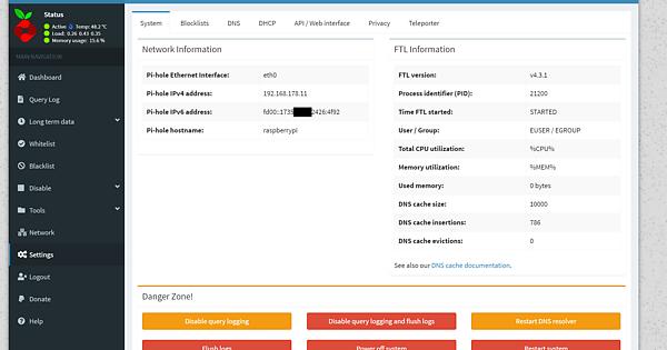

    Lösung (unter vorbehalt!, ich werde das editieren falls es zu weiteren aufhängern kommt.):
    HubeBube hat mich in die richtige Richtung geleitet. Ich hatte IPv6 aktiviert mit der Standardeinstellung (sorry, ist Englisch): IPv6 support enabled - Use native IPv4 connection
    Ich hatte als DNS Server mein Pi-Hole angegeben. Im langzeit Log habe ich gesehen, dass die Letze Anfrage eine IPv6 Anfrage war bevor meine FB sich aufgehängt hat.
    Meinen Provider habe ich bereits kontaktiert um ihn nach den empfohlenen Einstellungen zu fragen.
    Die Einstellung der Übertragungsgeschwindigkeit auf die Korrekten Werte hatte scheinbar keinen Einfluss, da wenige Stunden später ein erneuter aufhänger auftrat. Danach habe ich IPv6 wieder deaktiviert. Seitdem gab es keine Aufhänger mehr.
    Vielen Dank an alle für die Tipps und Hinweise!
