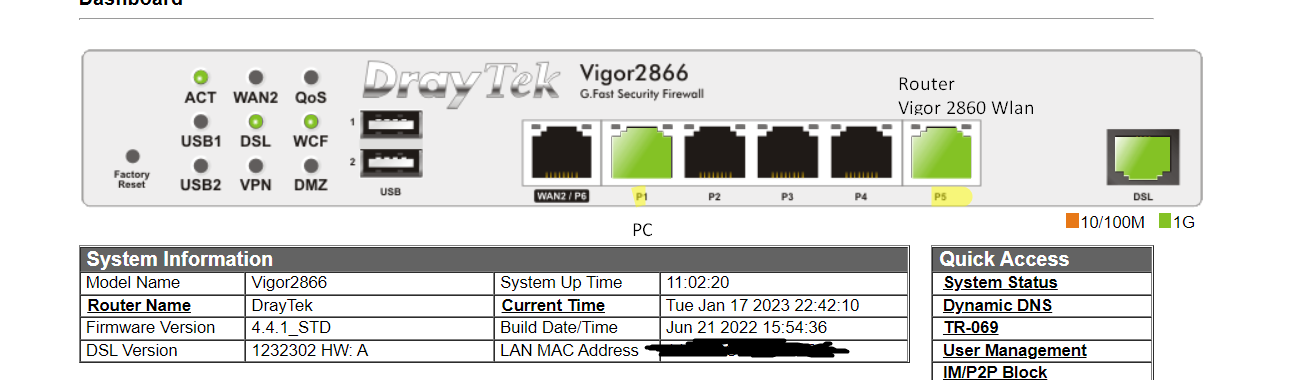

    Wie auf dem Bild
    P1 (lan1) PC 192.168.9.1
    p5 Router Draytek Vigor 2860ac mit eigener DHCP 192.168.10.1
    warum wird der Download geringer, wenn ich den P5, also Router anschließe?
    Ist schon komisch
    Siehe Bild:

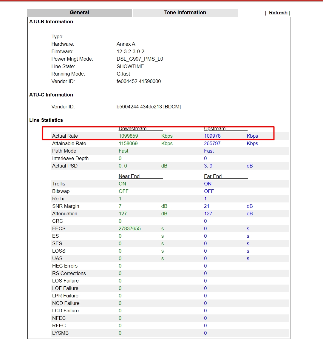

    Wobei ich dann eine Idee hätte. Die angezeigten 1 GB sind ja auf der Netzwerk-physikalischen Ebene. Die tatsächliche Geschwindigkeit hängt vom Protokoll ab.
    Bei dir steht nur Running-Mode G.Fast und oben g997. Aber es gibt da noch Unterarten.
    Vielleicht wird da nicht das optimale ausgehandelt.
