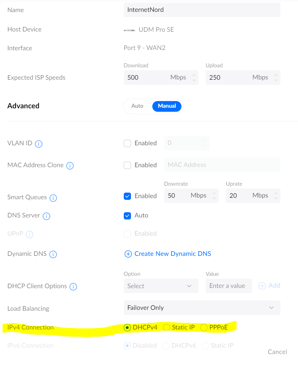

    Es geht mir darum, was ich in der UDM Pro einstellen muss. ich schließe per Netzwerkkabel an Wan (default) an. Wenn ich PPPoE nutzen möchte, zwingt mich die UDM Benutzerdaten einzugeben, die ich aber nicht habe oder die ja angeblich gar nicht benötigt werden.
    Deshalb führt der Hinweis oben auf die InternetNord FAQs nicht weiter, da da nur genau das steht.
    3.246
    • 28. Dezember 2022 um 20:04
    Auf der Internetseite von Internetnord findet man etwas verklausoliert folgende Information:
    Benötige ich Zugangsdaten, um das Internet zu nutzen?
    Nein, es werden keine Zugangsdaten benötigt. Wenn der Dienst aktiviert ist, schließen Sie Ihre Ausrüstung an und beginnen mit der Nutzung.
    Als Privatperson bekommen Sie eine dynamische IP-Adresse zugeteilt (DHCP).
    Die bedeutet, dass es so aussehen sollte.

    • 28. Dezember 2022 um 20:14
    ok, diesen Hinweis hatte ich dann überlesen.
    Danke Dir!!
