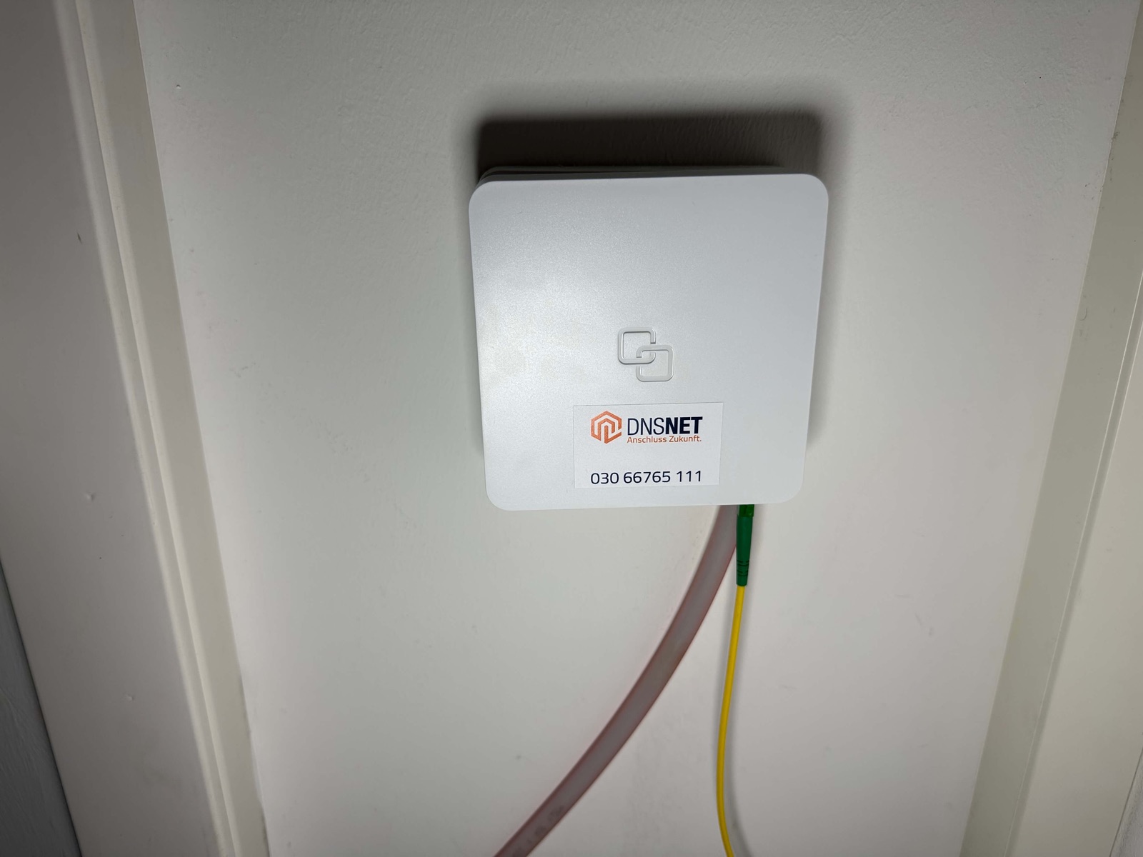

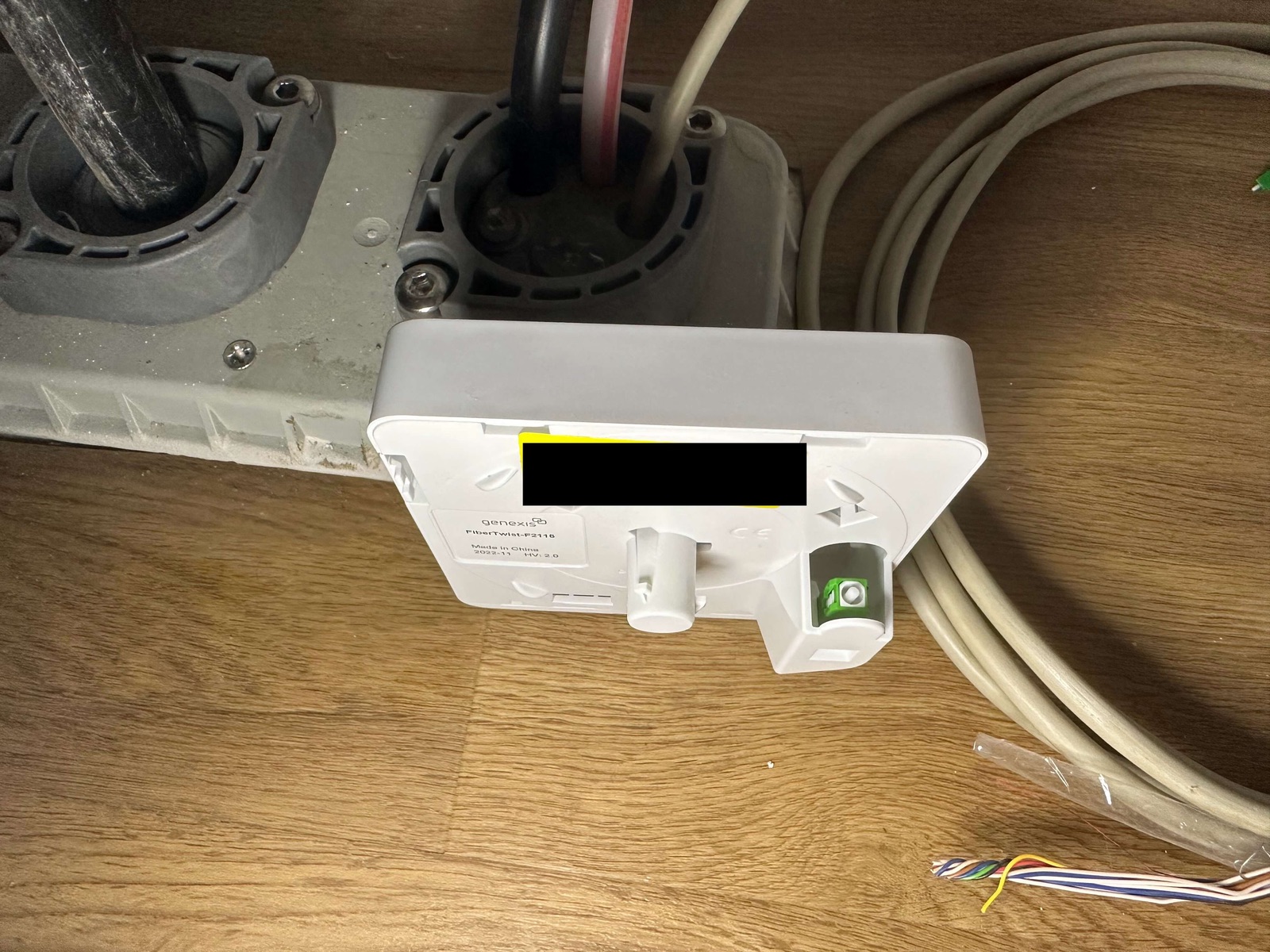

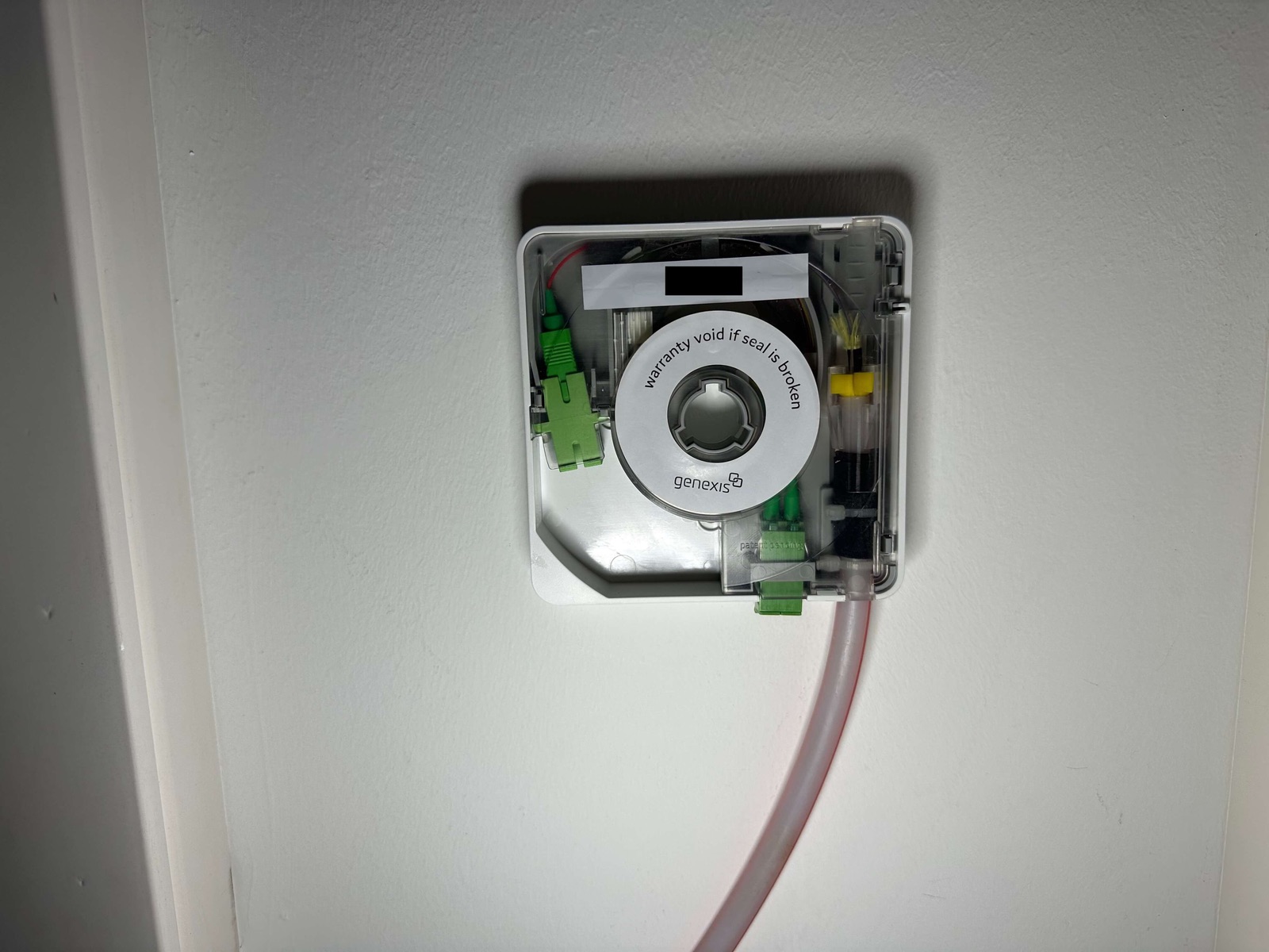

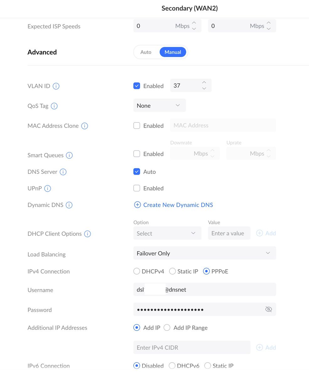

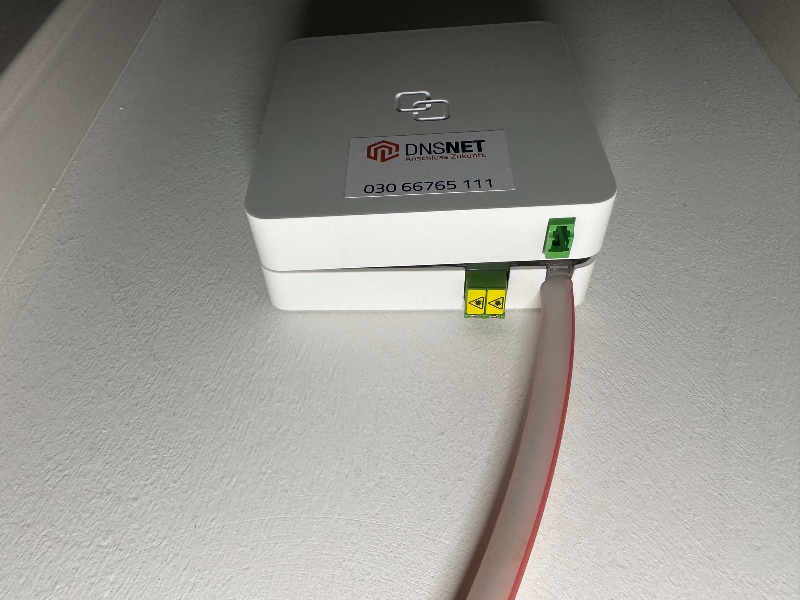

    Ich habe hier in Brandenburg bei DNS:NET einen FTTH Anschluss gebucht mit Gigabit Down / 500k Up. Dieser wurde technisch umgesetzt mit einer Faser rein in meinen HWR und dort dann in einen passiven Übergabepunkt (Genesis FiberTwist F2115). Wie andere User ja schon festgestellt haben, ist das praktisch einfach nur ein Kasten in dem die Faser ankommt, umgewandelt wird auf einen SC/APC Stecker und da wiederum wird dann ein Deckel raufgeschraubt in dem ein aufgewickeltes Kabel ist, was dann am Ende aus dem SC/APC Stecker eine kleinere LC/APC Buchse macht (warum DNS:NET das macht, erschließt sich mir nicht - praktisch alle frei verfügbaren SFP GPONs sind mit SC und nicht LC, aber dazu später mehr).
    Mit dazu gab es eine FRITZ!Box 5530 inkl. FRITZ! SFP GPON. Dort rein geht dann ein LC/APC auf LC/APC Patchkabel aus dem Genesis und Internet läuft (mit den entsprechenden PPPoE Zugangsdaten). Meine Leitung arbeitet auf Wellenlänge TX 1310nm / RX 1490nm.
    Problem:

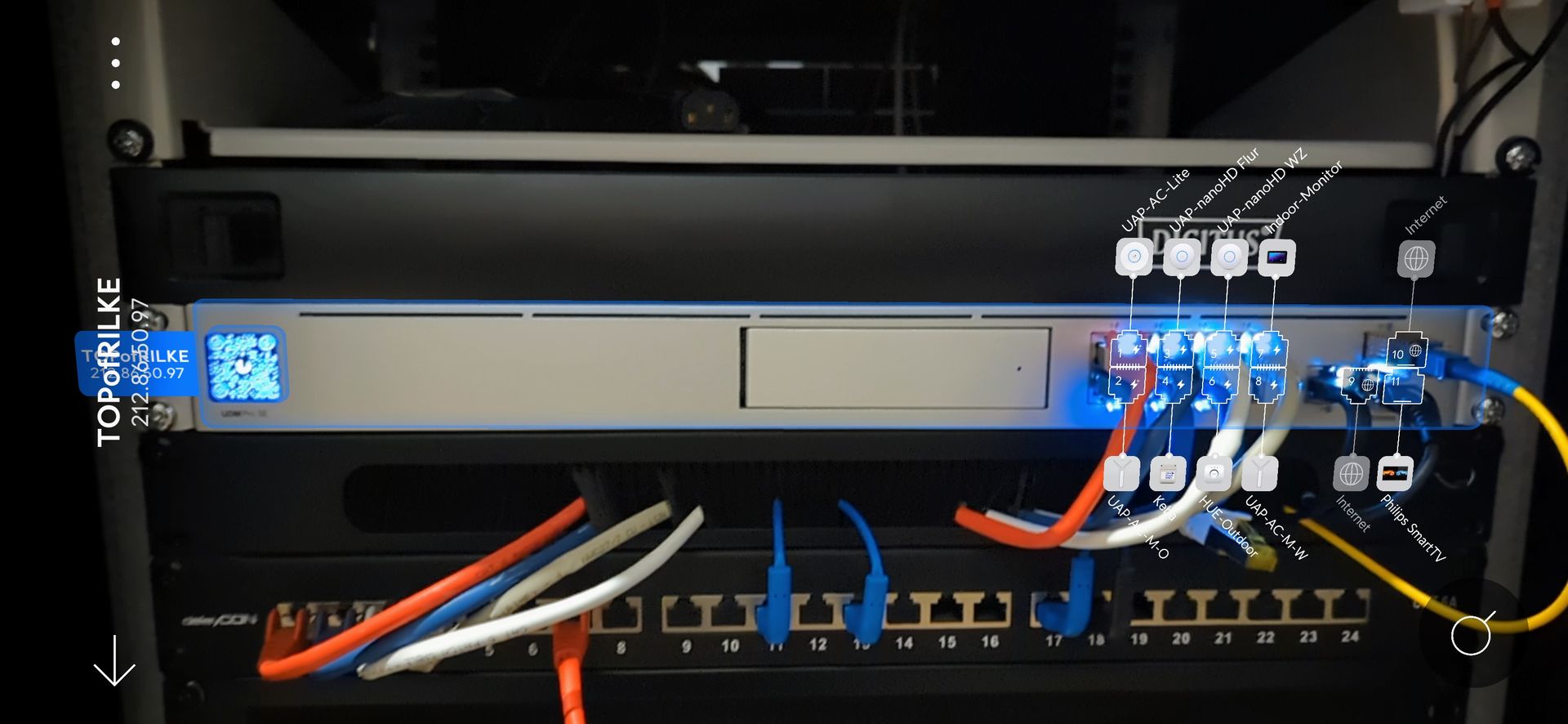

    Mein gesamtes Netzwerk-Setup besteht aus Ubiquiti Hardware. Von der UDM Pro SE bis hin zu den von vornherein als PoE Access Points geplanten APs (hab gar keinen Strom an den Netzwerkdosen aus dem Grund) ist alles von Ubiquiti. Die FRITZ!Box passt da also nicht rein. Double NAT und den ganzen Quatsch will ich umgehen und von daher will ich praktisch ein Setup Fiber To The Dream Machine bauen. In der Theorie (und anscheinend bei anderen Usern hier) sollte es so gehen, dass ich mir einen passenden SFP GPON hole, dort das Fiber Patchkabel aus der Genesis reinstecke und dann die PPPoE Zugangsdaten in die Dream Machine eingebe (als WAN 2). Genau das klappt bei mir nicht. Ich habe sowohl den empfohlenen Zyxel SFP da (Link) als auch den UFiber Instant von Ubiquiti (Link). Beide sollten mit den passenden Wellenlängen arbeiten, haben aber nicht die kleine LC Buchse sondern SC. Deshalb habe ich mir ein Patchkabel LC auf SC geholt (Link). Wenn ich dann alles verbinde und die Dream Machine entsprechend konfiguriere, passiert genau gar nichts. Die UDM Pro erkennt nichts auf dem SFP WAN (beide physischen Slots probiert) und es kommt keine Verbindung zustande. Ich frage mich daher, was ich falsch mache. Als letzten Test bevor ich bei DNS:NET eine aktive Fibertwist bestelle und kapituliere, habe ich nun nochmal ein SC auf SC Kabel bestellt mit dem ich dann direkt reingehen würde in die Genesis und so das 2 mal konvertieren auf LC und zurück sparen könnte. Bin mir aber nicht sicher, ob es daran liegt.
    Gewünschtes Resultat:
    Ich schaffe es auf direktem Wege aus dem Genesis per Fiber Patchkabel in einen SFP GPON in der Dream Machine reinzugehen und dort dann übers Interface via PPPoE direkt eine Internetverbindung herzustellen für die Dream Machine.
    Danke euch im Voraus. Ich hab die Hoffnung noch nicht aufgegeben, dass wir zu Weihnachten hier ordentliches Netz im Haus haben.

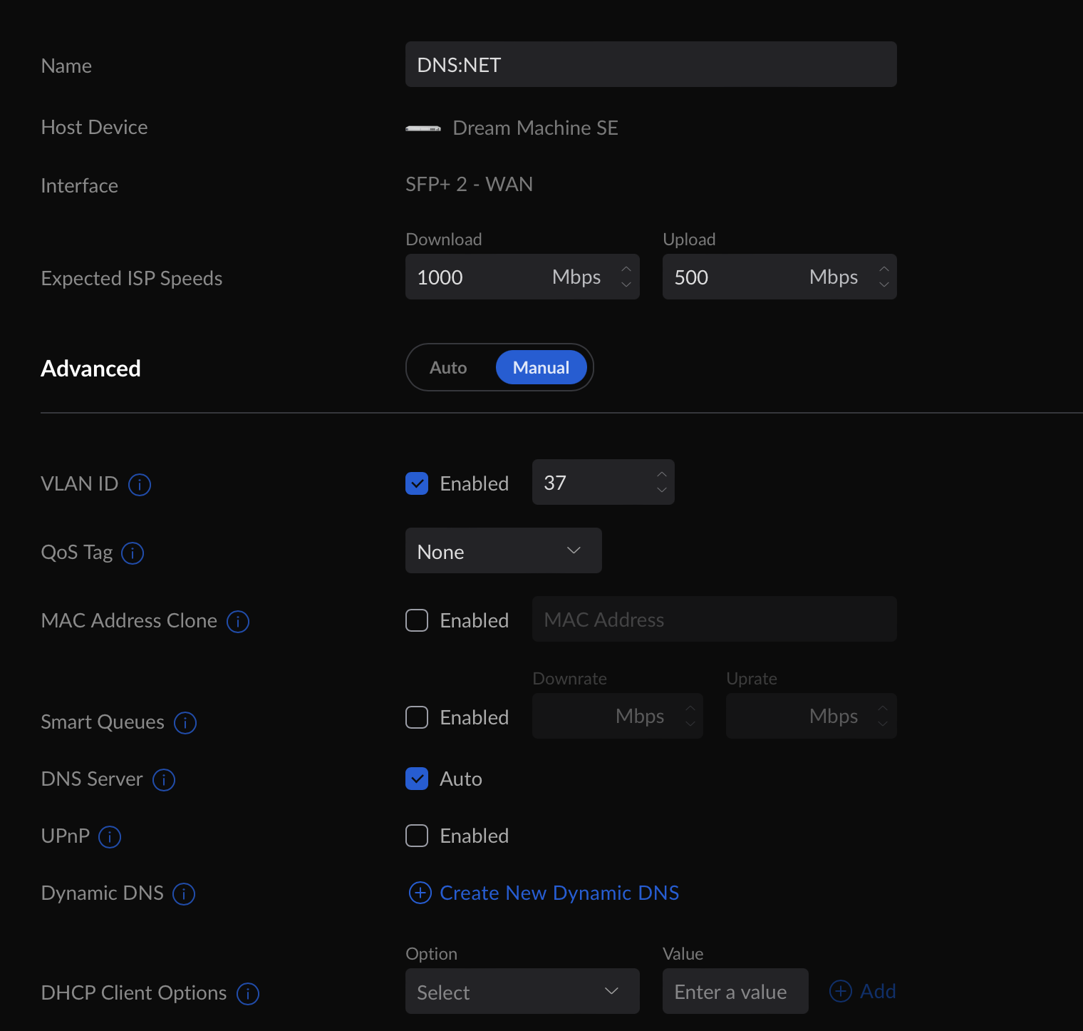

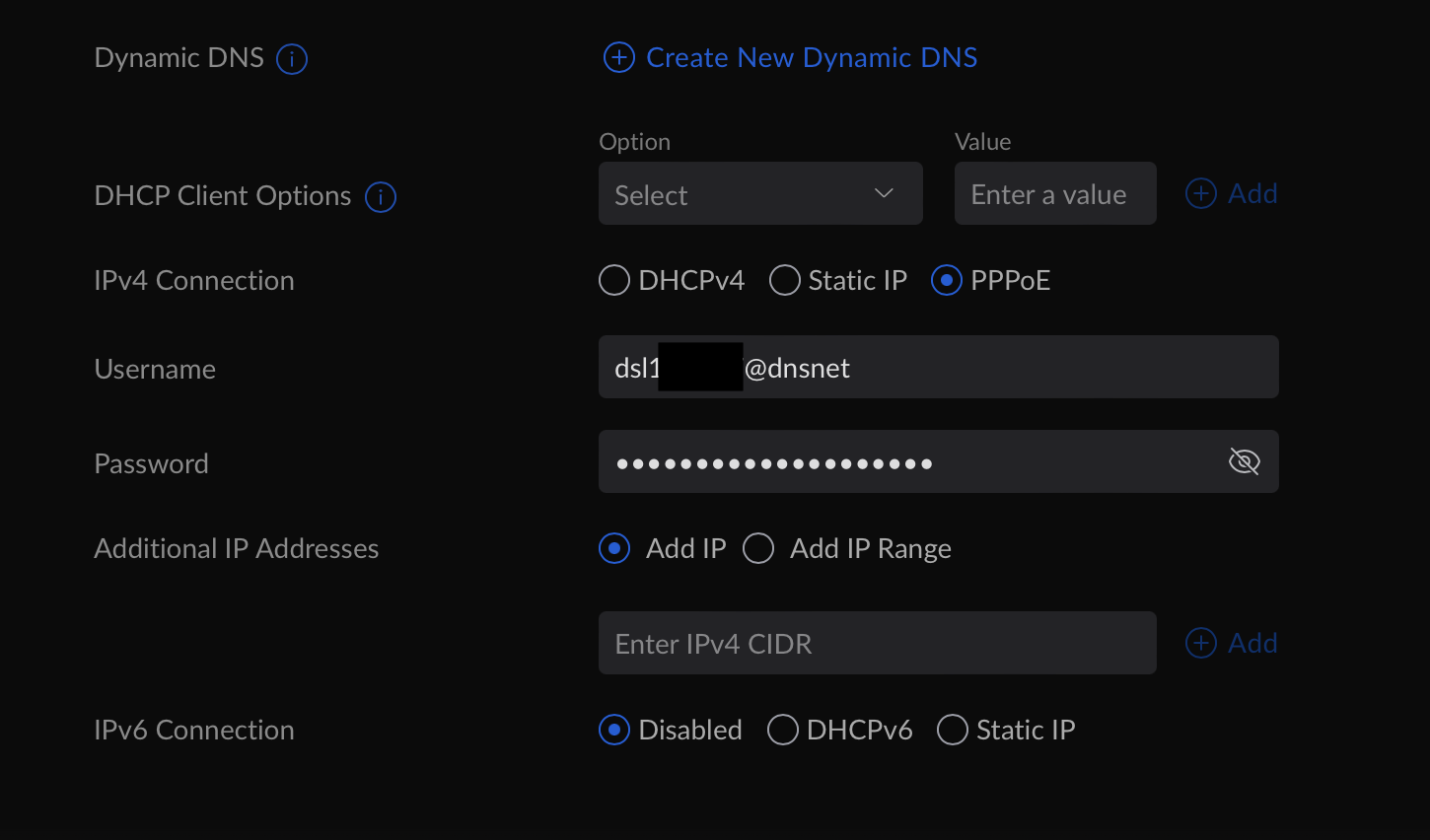

    Ist denn nicht hier die Lösung skizziert?
    RE: Anschlussmöglichkeiten für UDM PRO SE bei DNS:NET oder Open Infra
    Ich glaube du musst gar nix Fragen... Laut Support gibt es keine magischen Dinge.
    VLAN 37, QoS 0 (none) und PPPoE Daten Eintragen. Fertig ...
    Nun die Erklärung wird die Folgende sein: Es wird eine FRITZ!Box 5530 geliefert, die ein LC/APC <--> LC/APC Kabel im Lieferumfang hat.
    So wie ich dich verstehe, funktioniert der Internetaccess mit der 5530 auch problemlos. Von daher liegen deine Herausforderungen schon mal nicht an dem Kabelweg bis zum Gf-TA, sondern sind danach zu verorten.

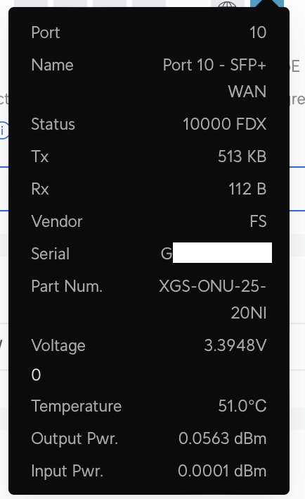

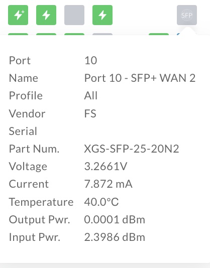

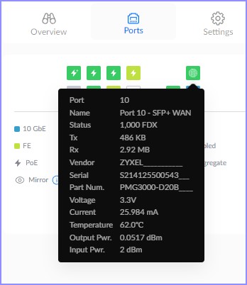

    Hierzu die Frage, ist damit gemeint, dass die Module nicht erkannt werden oder wird kein Signal auf der Glasfaser "gesehen" durch die Module.
    Beim ersten Punkt hat deine UDM auf SPF ein Problem, eher unwahrscheinlich.
    Beim Punkt 2 würde ich tatsächlich auf ein Übertragungsproblem auf den letzten Teil der GF-Strecke schließen. Da kann dann das neue Patch-"Kabel" helfen, weniger Steckverbindungen sind immer von Vorteil. Vielleicht hat auch dein anderes Patchkabel LC auf SC ein Kabelbruch/Produktionsfehler, GF-Kabel sind deutlich empfindlicher als die Kupfer-Teile.
    Die UDM ist extrem bescheiden, wenn es um Informationen zu den Schnittstellen auf der Oberfläche geht. Für notwendige Information muss man leider unter die Haube per SSH, da sollte man weitere Information zu den Modulen und dem Verbindungsaufbau finden.
    Wenn du eine SE hast, ist unter der Haube jetzt* schon Debian, du kannst grundsätzlich alle an Tools nachinstallieren.

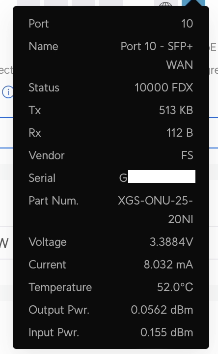

    Vielen Dank für eure Antworten Phino & HubeBube. Habe heute weiter getestet und das andere Kabel ändert nichts. Was ich aber sagen kann: Die UDM SE erkennt zumindest den SFP GPON.
    Es gibt auch ganz wenig Datenaustausch.
    Ich denke als nächstes muss ich mich mit dem Logging befassen um vielleicht herauszufinden, was da schief läuft. Denke es ist was mit den Zugangsdaten oder dem Handshake.

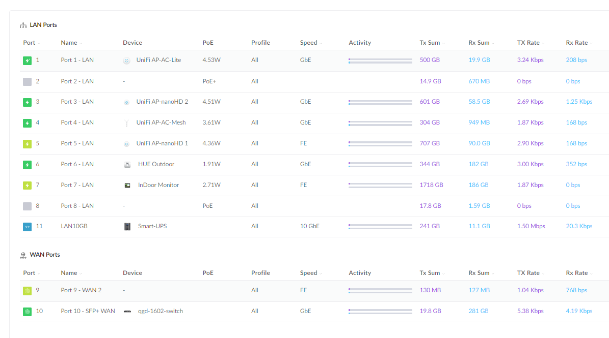

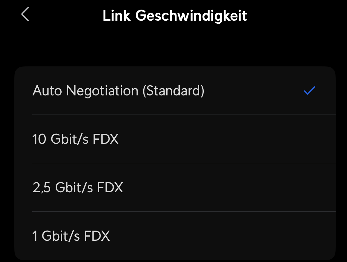

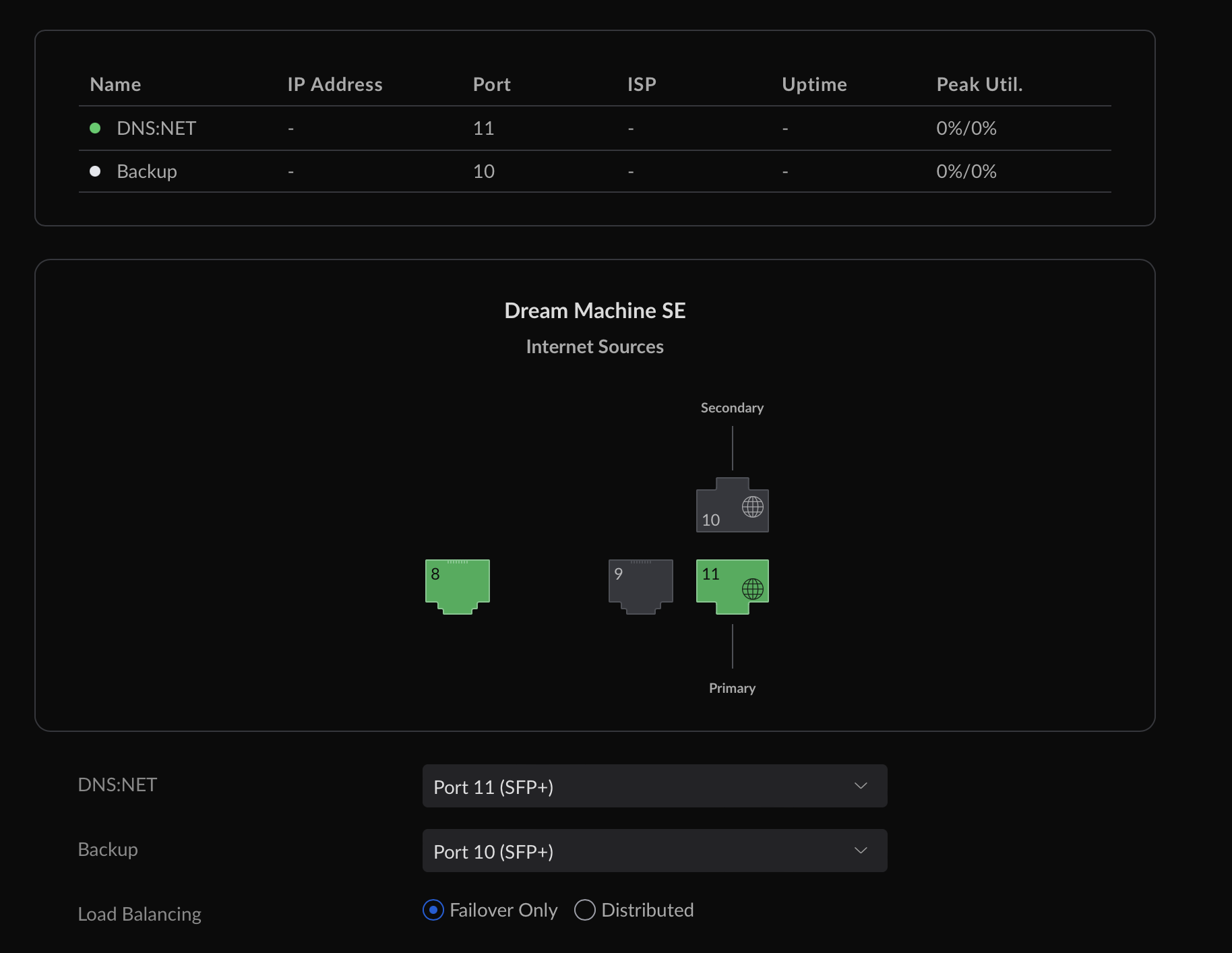

    Hm, hast Du in Port 10 ein SFP-Modul (GPON Modul) und Port 11 ein SFP+ Modul (z.B 10 Gbps) ?
    In der UDM ist es nicht statthaft Module mit unterschiedlichen Standards/Synchronisierungstakten in Slot 10 und 11 zu verwenden. Entweder 2x SFP (maximal 1 Gbps, gilt auch für GPON) oder 2x SFP+ (Bandbreiten größer 1 Gbps, z.B 2,5;5;10).
    Dir und allen Mitgliedern wünsche ich ebenfalks ein schönes, friedliches und gesegnetes Weihnachtsfest!
    • 24. Dezember 2022 um 12:53
    Also bei mir funktioniert dies mit der UDM Pro SE so von Anfang an (Dez. 2021).
    Port 11 SFP+ mit 10 GB per DAC zum nachfolgenden Switch/LAN.
    Port 10 ein SFP-Modul zu Ethernet mit 1 GB an dem zurzeit der Vigor/VDSL hängt.
    Am Port 9 hängt mein LTE Modem als Fallback mit 100 MB.
    Nicht durch die Device-Angaben irritieren lassen, damit hat die aktuelle Beta, genau wie mit der Topologie ein großes Problem. ;)

    MIr wurde gesagt, das die beiden SFP-Slots auf dem gleichen internen Switch liegen und es dort Probleme mit einer Mischbestückung gibt. Mag sein, das ein Firmware-/Software-Update dieses Problem beseitigt hat.
    Die verwendeten SFP/SFP+ Module spielen sicherlich auch eine Rolle. Obwohl die Bauform identisch ist, funktioniert nicht jedes Modul in beliebiger Hardware und/oder Slot. Damit meine ich jetzt nicht das Branding.
    • 25. Dezember 2022 um 17:48
    Es könnte auch sein, dass ich gar keine 2 SFP-Module nutze!!! ;)
    Das eine ist SPF zu 1 GB Ethernet zum VDSL-Modem und der LAN-Port ist mit einem DAC-Kabel zum nächsten Switch bestückt. Und ein DAC-Kabel verhält sich da möglicherweise anders, es ist ja quasi transparent für den Switch.

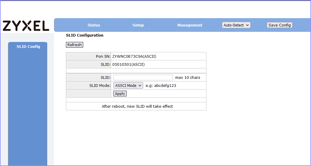

    ich konnte mein Problem mittlerweile lösen und teile hier für die Nachwelt mal woran es lag. Am Ende relativ trivial: Tatsächlich musste mein SFP GPON von DNS:NET provisioniert werden. Dieses Teil des Puzzles fehlte mir in den anderen Threads. Es lag also auch nicht an den Patchkabeln.
    Man kann also doch nicht so komplett Plug'n'Play den SFP GPON austauschen. Der Prozess war am Ende ganz simpel. Habe DNS:NET telefonisch die Modem ID durchgegeben von dem Zyxel SFP GPON und noch am Telefon lief es dann.

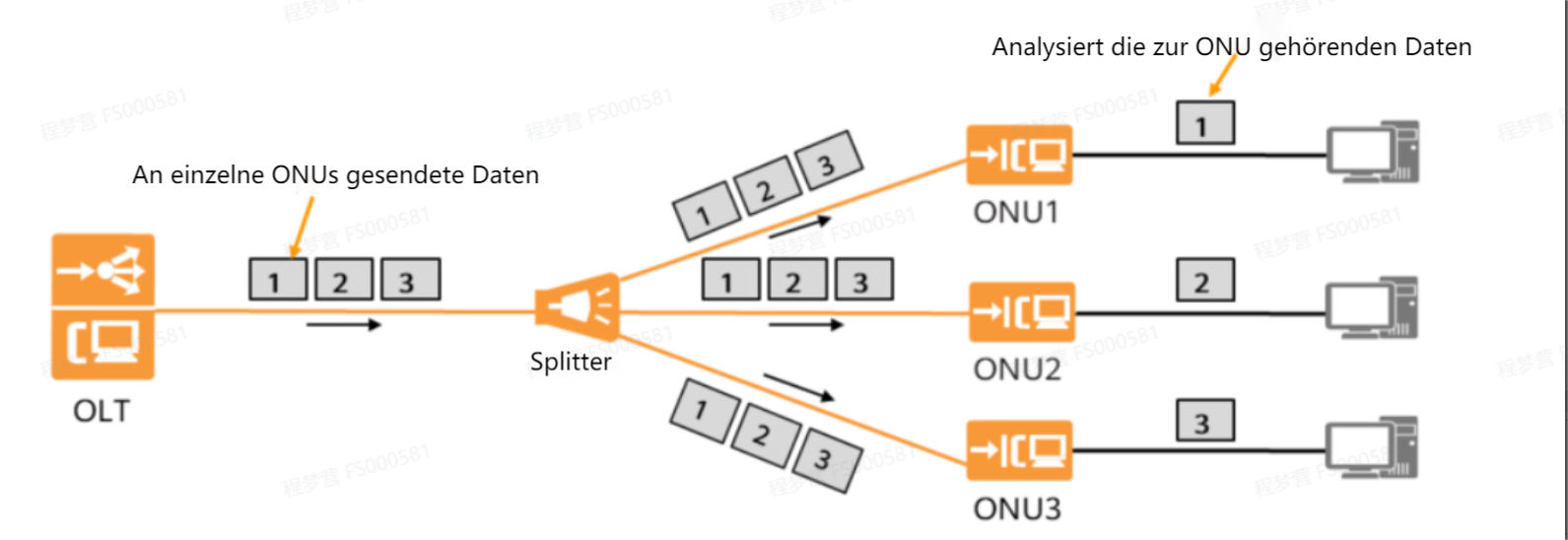

    Und noch etwas für die Nachwelt: in einer GPON-Topologie muss ein NT/ONT/ONU/SFP-Modul immer durch den Provider provisioniert werden. Das kann durch einen Telefonanruf oder über ein Portal durch den Kunden selbst erledigt werden. Wichtig ist jedoch die Erkenntnis, das man einen anderen NT/ONT/ONU/SFP-Modul nicht einfach an die Glasfaser anschließen kann, in der Hoffnung, das damit ein Internetaccess stattfindet, das wird so nicht funktionieren. In GPON-Topologien müssen die Provider das erste aktive (=stromverbrauchende) Gerät bei einem Kunden kennen!

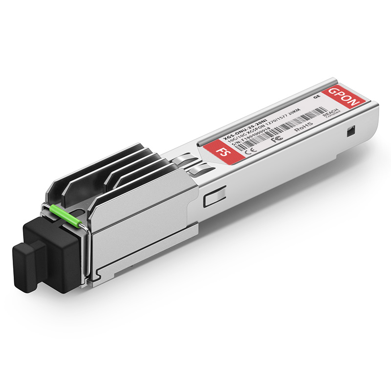

    Weißt du, ob es bzgl. dem Telekom SFP-Modul und dem von fs.com Vorteile/Nachteile gibt oder sind die beiden für den Einsatz als ONT-Ersatz (an einem Telekom-Anschluss) gleichwertig.
    7.551
    • 1. Januar 2023 um 23:23
    Telekom Digitalisierungsbox Glasfasermodem und Zyxel GPON SFP-Modul PMG3000-D20B sind ja das gleiche SFP-Modul und werden an einer Telekomfaser im GPON funktionieren.

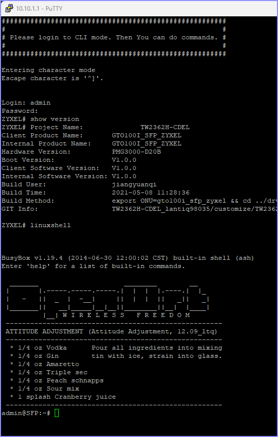

    Das Modul von FS.com wird vermutlich ebenfalls funktionieren und bietet noch die Möglichkeit der Konfiguration. Diese muss bei den anderen Modulen durch third party Software erst ermöglicht werden.
    Die Provisionierung muss allerdings in allen Fällen durch die Telekom vorgenommen werden. Out-of-the-box d.h. ohne Provisionierung durch den Provider funktioniert kein GPON Modul!
    Die einzige Möglichkeit diese Hürde zu umgehen ist das Übernehmen der notwendigen Identifikationsmerkmale von einem bereits im Betrieb befindlichen Modul oder ONT/ONU ("klonen" des Modules). Dafür muss jedoch bekannt sein, welche Merkmale dies sind.

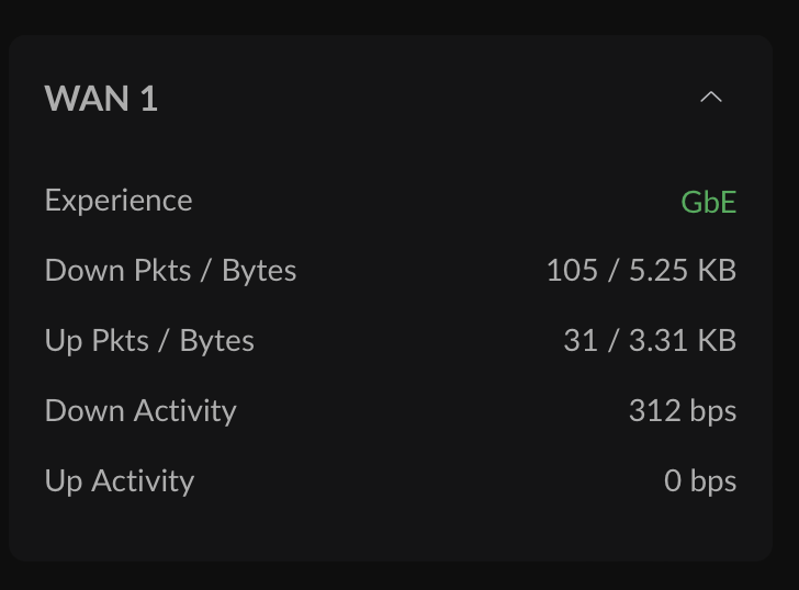

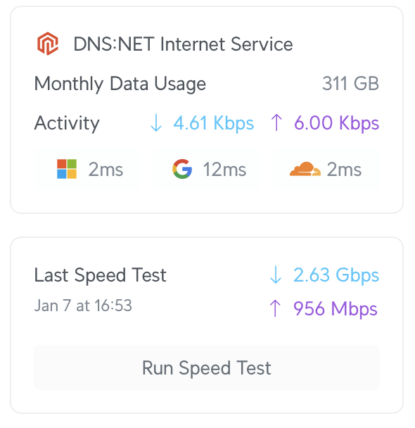

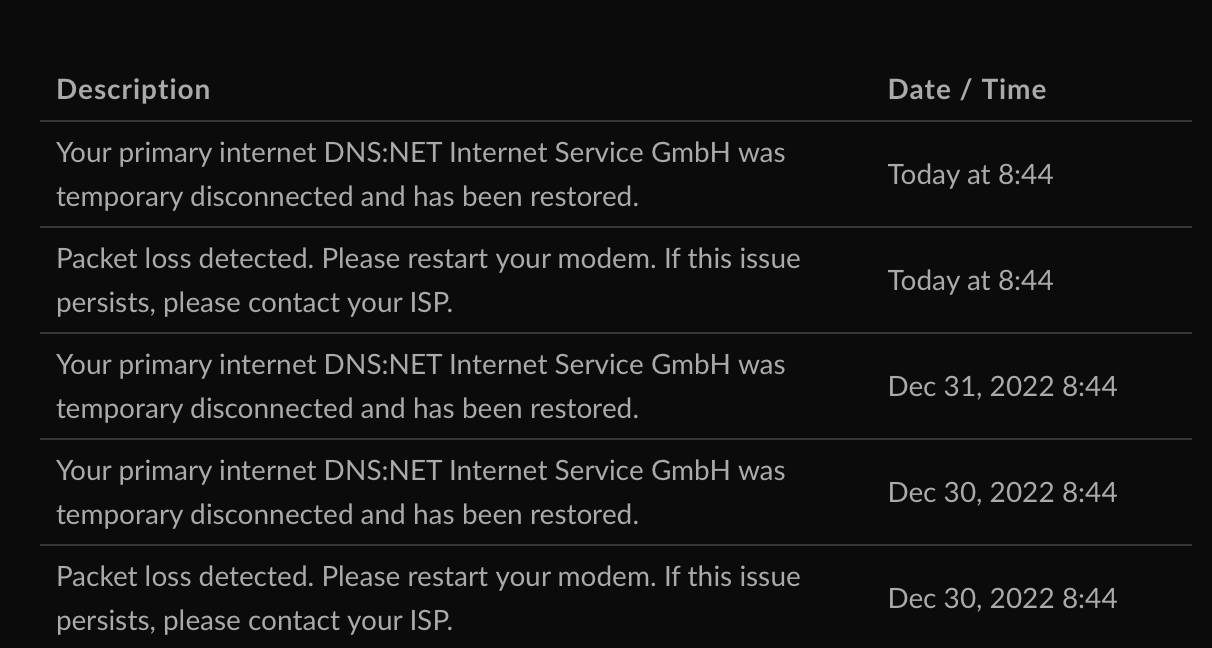

    nochmal eine kleine Rückfrage an die anderen DNS:NET Nutzer hier, nachdem ich jetzt die seit ein paar Tagen das "Fiber to the Dream Machine" Setup am Laufen habe:
    Macht DNS:NET bei euch auch alle 24h eine Zwangstrennung vom PPPoE? Ich gehe davon aus, dass da dann auch eine neue externe IP assigned wird. Auf jeden Fall spuckt die UDM immer Fehlermeldungen aus an jedem Tag zur gleichen Zeit.
