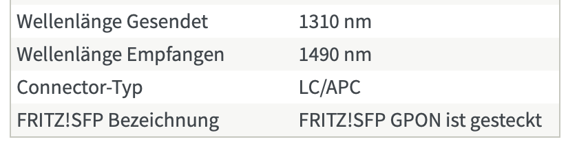

    Mit dazu gab es eine FRITZ!Box 5530 inkl. FRITZ! SFP GPON. Dort rein geht dann ein LC/APC auf LC/APC Patchkabel aus dem Genesis und Internet läuft (mit den entsprechenden PPPoE Zugangsdaten). Meine Leitung arbeitet auf Wellenlänge TX 1310nm / RX 1490nm.
