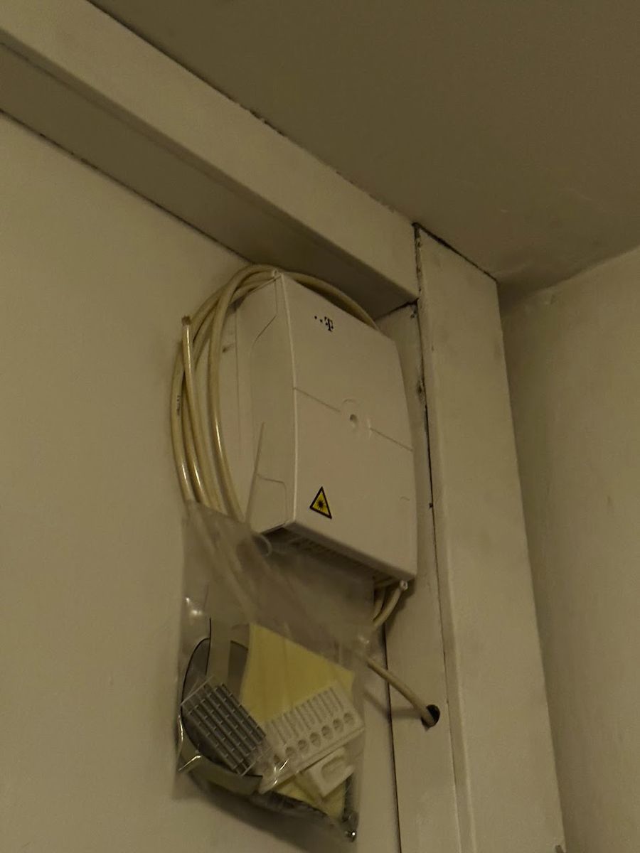

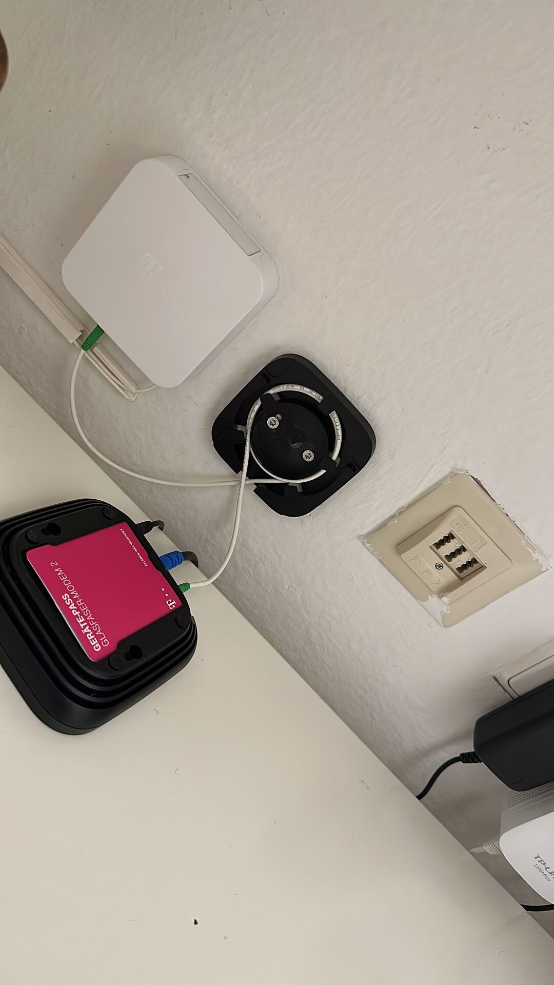

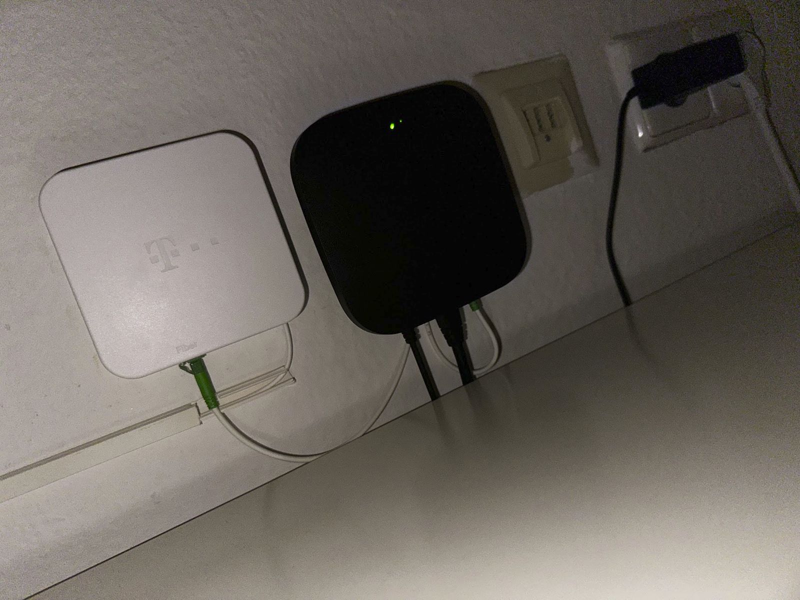

Ist mein Glasfaser FTTH bis in die Wohnung so fachlich korrekt verkabelt worden ?
  • trunkzs
  • 22. November 2022 um 23:22
  • trunkzs

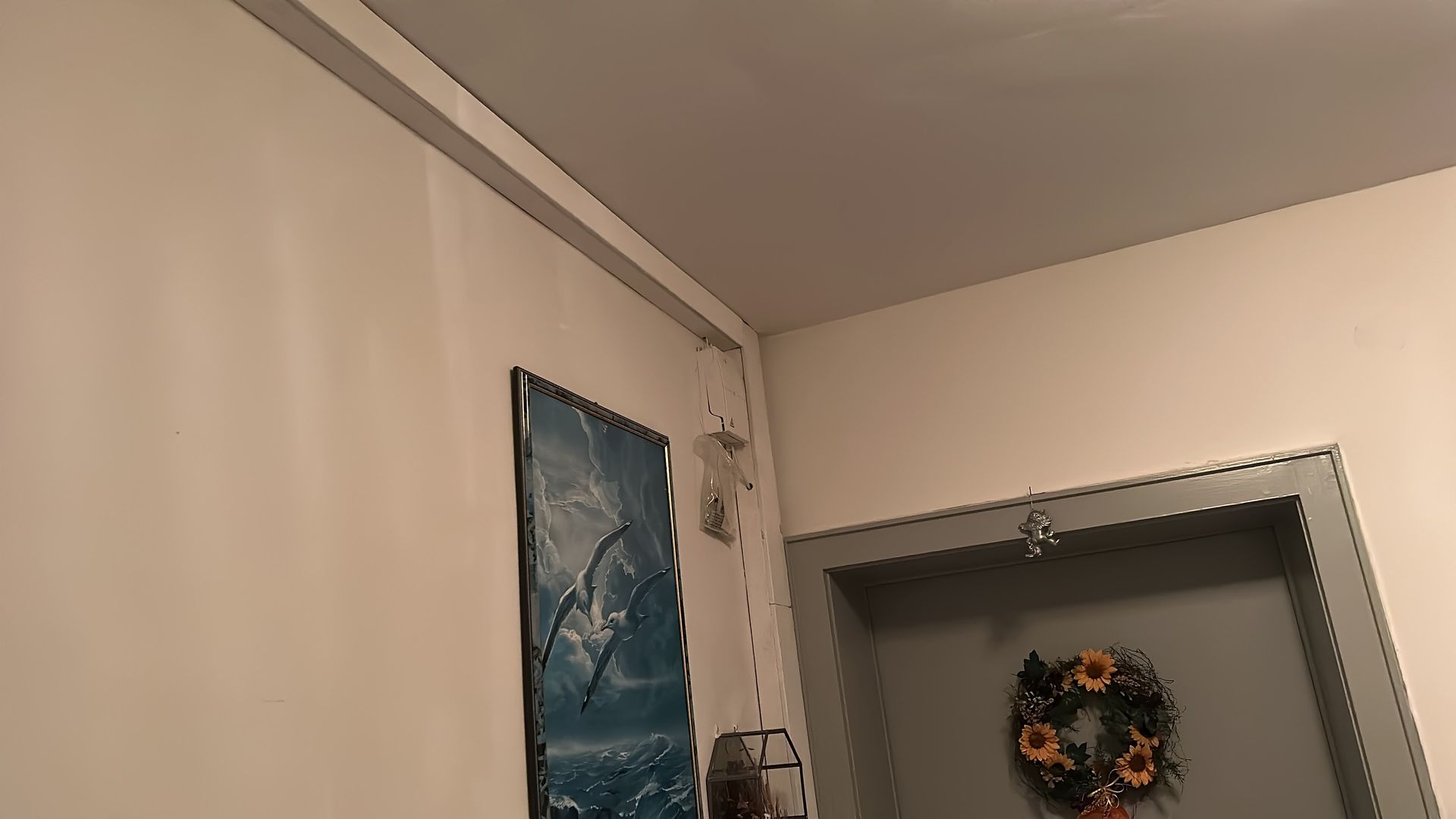

    Das ganze sieht aus als hätte man das einfach kurz hingerotzt, hauptsache es funktioniert..
    • 23. November 2022 um 09:39

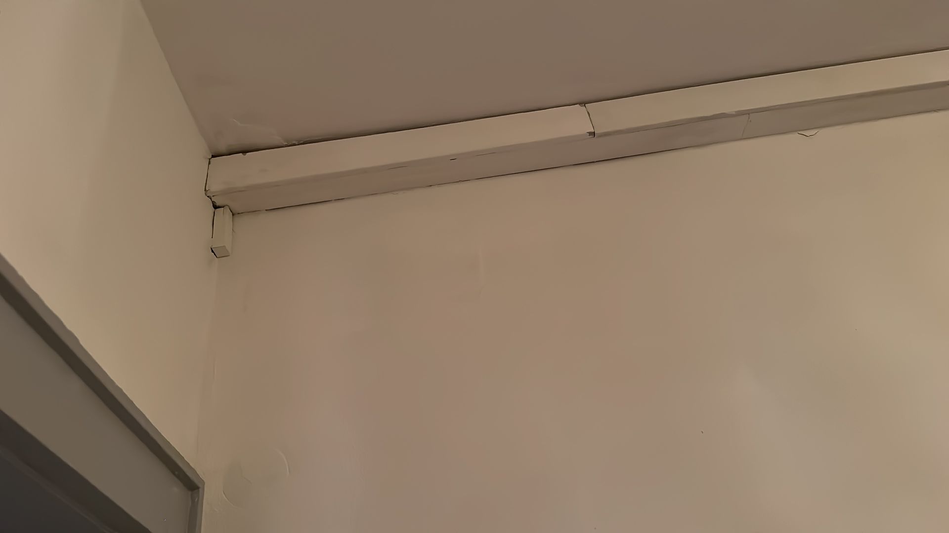

    Um ehrlich zu sein, machen die alten Kabelkanäle einen deutlich schlechteren Eindruck ...
    Aber schon richtig, die Abdeckungen der Kabelkanäle hätte man jeweils bis zum Ende ziehen können. Aber da kannst du ggf. auch selber Hand anlegen.
    Zumindest die Montage und Verkabelung der Endgeräte sind ordentlich aus.

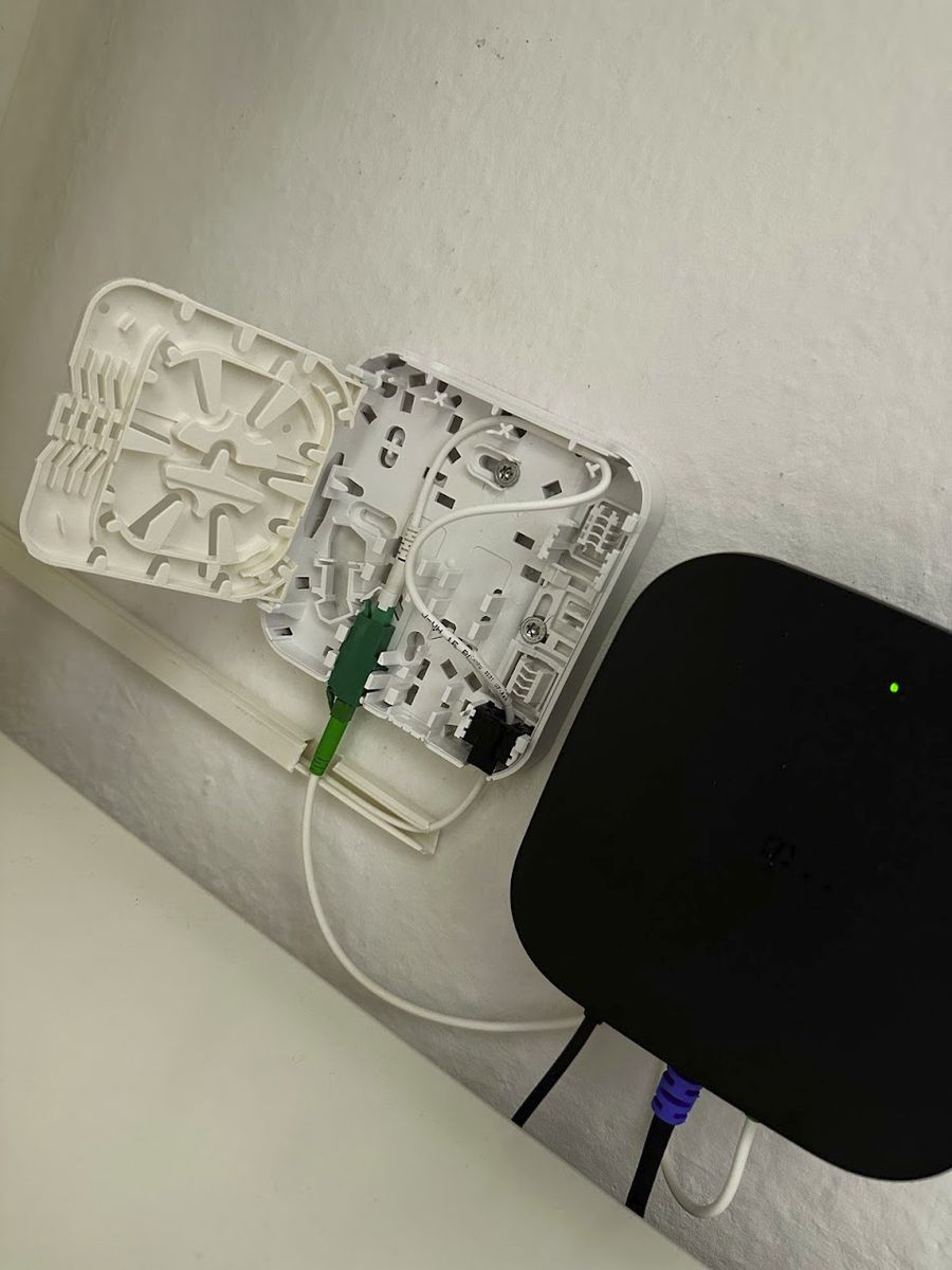

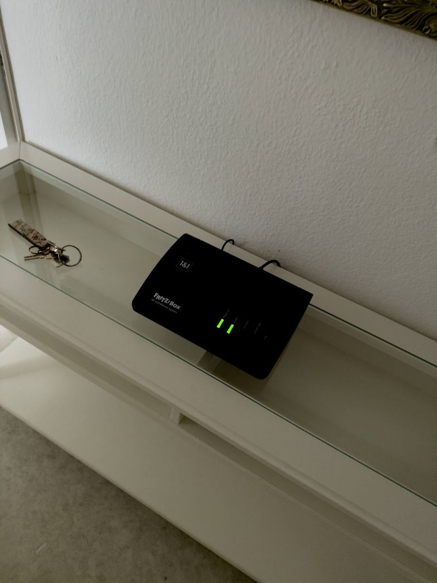

    Ist es möglich an diesem Anschluss eine Fritzbox 5530 oder 5590 laufen zu lassen ? Ohne das Glasfaser Modem 2 von Telekom dazwischen eben direkt von der Dose.

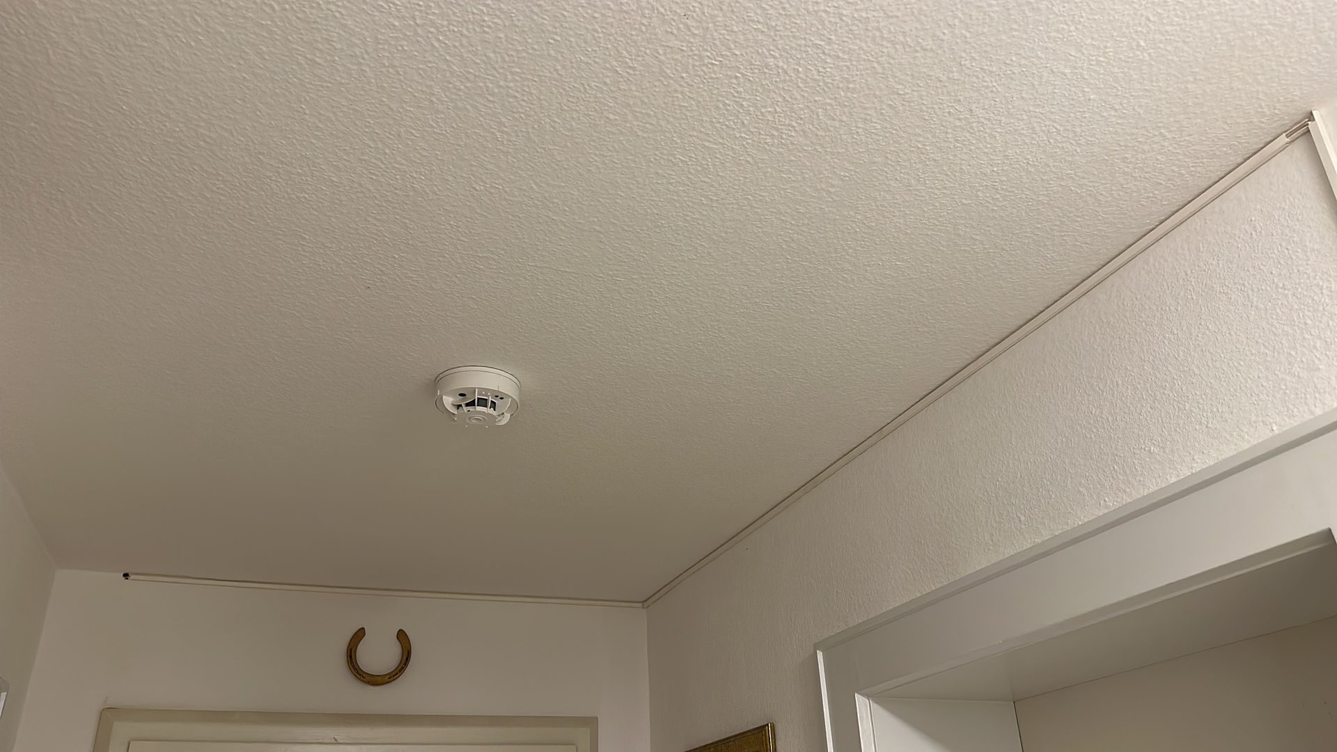

    • 24. November 2022 um 12:53
    Wenn es funktioniert, ist es fachlich richtig gemacht. ;) Einen Schönheitswettbewerb wird man mit Aufputzkanäle nie gewinnen. Darüber muss man sich vorher Gedanken machen. Die ersten 3 Bilder sind sicher Treppenhaus? Die letzten Malerarbeiten waren ja auch nicht professionell (Steckdose übermalt/keine Abdeckung entfernt). :P
    Du hast ja etwas Luft beim Anschlusskabel (ist gesteckt), bei der nächsten Renovierung Leerrohr verlegen und Kabel einziehen.

    • 25. November 2022 um 19:47
    Zitat von trunkzs
    Provider wäre 1&1 korrekt.
    OK.
    Grundsätzlich ja, da 1&1 sowohl 5530 als auch 5590 selbst vertreibt.
    Aufgrund des ONT auf den Fotos gehe ich von einem Anschluss in GPON Topologie aus.
    Eine Beschreibung über die Einrichtung findest Du hier:
    1&1 Hilfe Center - 1&1 Glasfaser-Anschluss einrichten
    Trotzdem musst Du dich mit 1&1 in Verbindung setzen, wenn Du kundeneigener Hardware an der Glasfaser im GPON betreiben möchtest. Die Modem-ID auf der Unterseite deiner FRITZ!Box wird benötigt.
    Hier wird die Einrichtung einer Glasfaser-FRITZ!Box bei 1&1 beschrieben:
    https://m.hilfe-center.1und1.de/bin_dea/article/795307/DSL/DE110-01-40-00363_92787_SSA_Fritzbox_Glasfaser_ohne_ZeroTouch.pdf

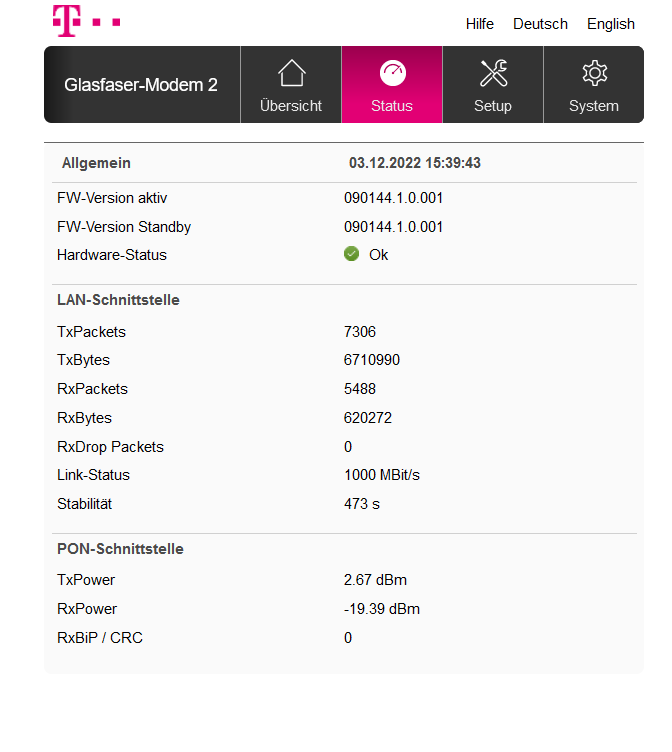

    Kurze letzte Frage, sind die Werte soweit gut, eher gesagt "OK" ?

    • 3. Dezember 2022 um 21:06
    Die Glasfaser-FRITZ!Boxen von AVM haben folgende Bereiche für die GPON SFP-Module:
    • Sendeleistung (Tx Power): 0.5 bis 5 dBm
    • Empfangsleistungsbereich (Rx Power): -3 bis -28 dBm
    Mit den in dem Telekom Glasfasermodem 2 angezeigten Werten liegst Du daher gut im grünen Bereich.

    Welchen Anschlusskabel meinst du genau ? Den zwischen GF-TA und Glasfaser Modem ?
    Nein, ich meinte das Kabel, welches aus dem Treppenhaus kommt. Wird bestimmt Freude bei der Dame des Hauses bringen, wenn der Kabelkanal verschwindet. ;)
    Puuh, der Kabenkanal geht einmal Quer vom Keller bis in die 4te Etage und endet an sich auf dem Dachboden ^^
    Welchen Anschluss bräuchte ich denn dann genau ? LC/APC auf LC/APC ?

    So, wollte einfach nur als Info kurz den momentanen Status mitteilen, vielleicht Interessiert es euch und eventuell in Zukunft Kunden mit dem selben Provider.
    Hatte jedenfalls einen kompetenten Support Mitarbeiter von meinem eigentlichen Provider 1&1 eben am Telefon.
    Bekomme die FRITZ!Box 5590 direkt von 1&1 zur Verfügung gestellt und somit wird mein aktueller Router FRITZ!Box 7590 AX V2 ausgetauscht.
    Die Beauftragung wird an die Glasfaser Abteilung von 1&1 übermittelt und durchgeführt.
    Die Option die 5590 an sich zu buchen/umzubuchen kann eben nur die genannte Abteilung durchführen.
    Der Allgemeine Kundendienst verfügt über diese Option aktuell noch gar nicht.
    Na ja, ich dachte nur an den Teil in der Wohnung oben ab Wohnungstür ohne ein neues Kabel.
    Ganz wichtig, wenn du die Steckverbindung löst in der Box, um das Kabel zu verlegen, unbedingt eine Staubschutzkappe aufsetzen. Da sind Glasfaserkabel grundsätzlich zickig. ;)
