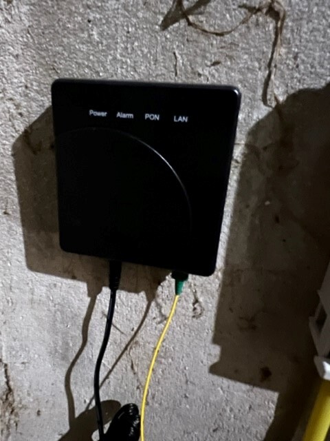

    nach ewigem warten wurde nun endlich schon einmal die Leitung bis ins Wohnhaus gelegt. Dort hängt nun der Hüp und daneben ein schwarzer NT. Von einem GF-TA keine Spur. Nun ist es so, dass ich den Anschluss gerne in den ersten Stock legen würde, da dort meine Büroräume sind.
    Besteht die Möglichkeit direkt vom Hüp (welcher keine Buchse hat sondern nur ein herauskommendes Kabel) mittels Adapterkabel die strecke selbst zu verlegen (ca 10m)? Oder geht das nur mittels GF-TA? Zur Not müsste ich die Strecke mit LAN-Kabel verlegen, aber das wäre nur die Notlösung. Aktiviert ist der Anschluss noch nicht, die Leitung ist noch nicht bis zum Pop verkabelt.

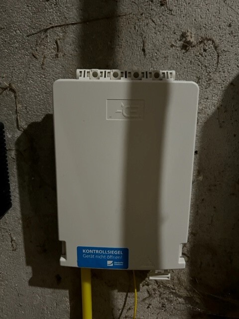

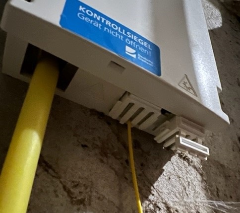

    Hier einmal ein Bild vom Hüp und NT:

    Ich würde die DG mit Hinweis auf die Endgerätefreiheit im TKG direkt wieder antanzen lassen, um einen Gf-TA zu installieren. Eine Installation ohne Gf-TA ist im EFH zwar im Prinzip auch akzeptabel, aber nur wenn der HÜP dann als "passiver Netzabschluss" geeignet ist. Dazu müsste eine von außen zugängliche Glasfaserbuchse vorhanden sein oder das Gerät offiziell durch den Kunden zu öffnen sein. Beides ist bei dir nicht der Fall (innenliegende Buchse und versiegeltes Gehäuse).
