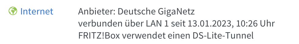

    Hi, also zu der Aussagte
    "Also gibt es noch nicht mal öffentlichen IPv6 Adressen"
    würde ich echt nochmal Nachfragen.
    In der Leistungsbeschreibung (DGN_Leistungsbeschreibung_MyNet.pdf) der DGN steht nämlich:
    "Die DGN richtet einen Internetzugang mit IPv6-Adressen ein. Der Benutzer erhält für die Dauer der Internetverbindung ein von der DGN dynamisch zugewiesenes öffentliches IPv6-Netz."
    Was wäre der einfachste Weg herauszufinden ob ich eine öffentliche IPV6 Adresse habe?
    Danke Euch
    • 11. Januar 2023 um 17:29
    Falls Du eine FRITZ!Box besitzt, erkennst Du das Netz (Du erhälst ein komplettes Netz und nicht nur eine IPv6-Adresse) wie folgt:
    Internet > Online-Monitor
    Bei IPv6 wird nicht die IP-Adresse des Routers freigegeben, sondern die IPv6-Adresse des Gerätes im Heimnetz, ggf. nur bestimmte Ports dieses Gerätes.

    dann bin ich mal gespannt, habe heute erst die Einwahldaten erhalten
    habe 1GB up / 1GB down - gibt es im Notfall auch ein VPS der einigermaßen den Speed weitergibt?
