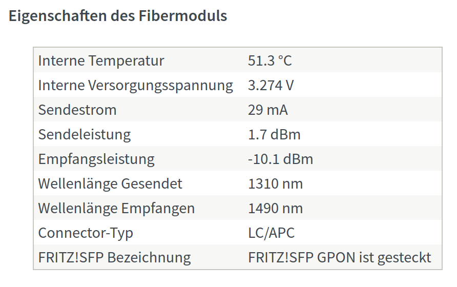

    Hast du denn Licht am Modul? Poste doch mal einen Screenshot der Internet->Fiberinformationen/Fiber

    Wie ich oben schon schrieb: Poste doch mal einen Screenshot der Internet->Fiberinformationen/Fiber
    Wenn dein Glasfaserpatchkabel verschmutzt oder kaputt ist, kommt kein Licht an! Licht ist das Ding, dass die Glasfaser zu dir führt. Und das muß auch an deinem Router ankommen, und auf dem Screenshot sehen wir dann, ob Licht überhaupt ankommt! Kommt nämlich keins an, hast du ein ganz anderes Problem.
  • fibertomyhome
    • 27. September 2022 um 14:16
    Ok - das könnte natürlich ein Problem sein. Kabel ist aber ja neu, und wenn ich das richtig interpretiere sieht das gut aus ...

    Das sieht so aus, als ob Licht ankommt! Damit du ein "Gefühl" für die Fehlerzustände bekommst, kannst du ja mal das GF-Kabel aus der Fritte ziehen und schauen, wie das dann aussieht.
