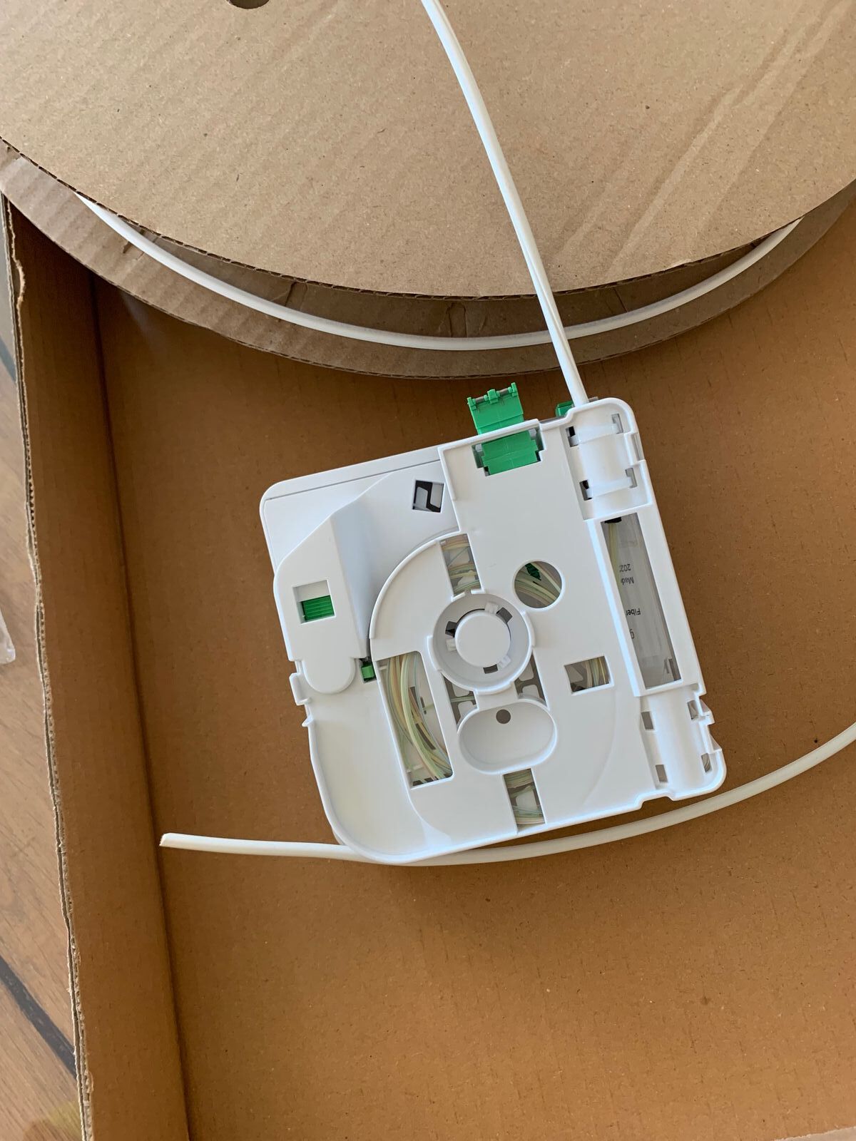

    Theoretisch schon. Die Baufirma wollte aber explizit den GF-TA in der Wohnung direkt neben dem NT montieren und wollte das KAbel am GF-TA durch die Leitung legen und dann am HÜP anschließen. Daher haben sie mir das Gerät einfach so mit dem Kabel in die Hand gedrückt. Wie ihr am Foto seht, ist an den kabel kein Stecker dran. Von daher kann ich es gar nicht selbst anschließen sondern bin auf die Experten (wer es am Ende auch immer ist) angewiesen.
    Ich hab mal ein Foto eingefügt, wie das Teil aussieht.
    @ HubeBube: Am Bild siehst du das Kabel ohne Stecker. Das müsste doch eigentlich am Hüp dran kommen.

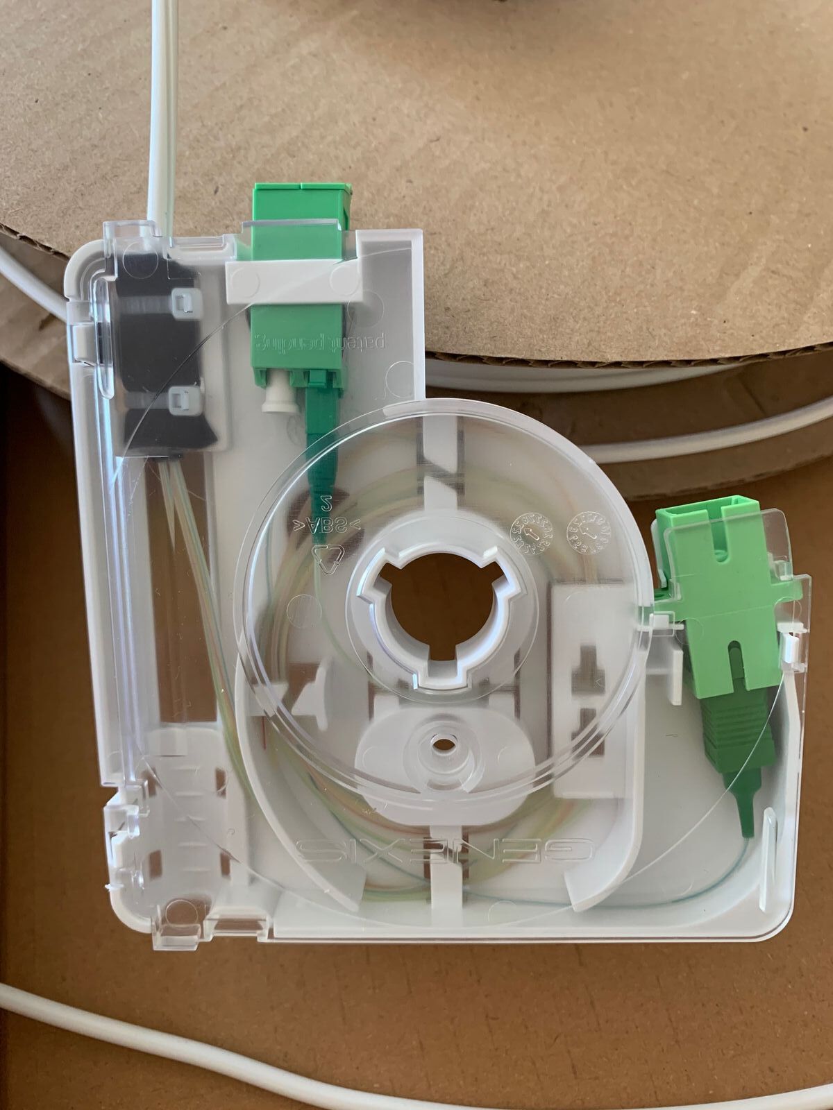

    Eigebtlich müsste aber auch noch ein Kabel an den NT angeschlossen werden. Das sehe ich nicht. Daher habe ich auch noch ein Foto eingefügt vom Innenleben des GF-TA

    Danke für die Bilder. Sei vorsichtig mit dem Innenleben des Gf-TA. Die aufgewickelten einzelnen Fasern sind sehr empfindlich. Das unkonfektionierte Ende müsstest du von der Wohnung aus zum Installationsort des HÜP verlegen. Das Kabel sieht etwas robuster aus als die Patchkabel, die die DG vor dem Gf-TA benutzt hat, aber auch dieses Kabel verträgt sicher keine hohen Zuglasten und darf auf keinen Fall geknickt oder um scharfe Bögen gezogen werden. Am Ende sind dann zwei Spleißverbindungen nötig, die nur eine Fachfirma ausführen kann. Das sollte das Unternehmen sein, das von der DG beauftragt wurde (bzw. deren Sub). Ein anderes Unternehmen darf den HÜP eigentlich nicht öffnen.
    Wie schon geschrieben: Wenn alles nach Vorschrift gelaufen wäre, dann hättest du ein leeres Leerrohr zur Verfügung gestellt (dein Fehler), aber wenn nicht, dann hätte das Installationsunternehmen das Kabel im Keller trotzdem fertig anschließen müssen (deren Fehler). Die Spleißverbindungen sind jetzt nicht mehr Arbeit, als was sie sowieso hätten machen müssen, außer dass sie extra dafür antanzen müssen. So hast du wegen deines Fehlers etwas mehr Arbeit und die haben etwas mehr Arbeit wegen ihres Fehlers. Sollte zu machen sein. Richtige Probleme gibt es allerdings, wenn du das Kabel oder den Gf-TA beschädigst...
    Ergänzung: Der NT wird mit einem LC/APC-SC/APC-Patchkabel an die außenliegende Buchse im Gf-TA angeschlossen. Diese Steckverbindung kannst du selbst machen, wenn alles fertig installiert ist. Das Kabel sollte dir das Unternehmen gegeben haben: gelb mit einem schmalen grünen Stecker (LC/APC) und einem etwas größeren grünen Stecker (SC/APC). Die zweite Buchse im Gf-TA ist innenliegend und würde eine Verbindung zu einem Aufsatz aus dem Genexis Fibertwist System herstellen. Für die Installationsart, die jetzt geplant ist, wird diese Buchse nicht benötigt.

    Danke für die Fotos. Jetzt ist mir der Zustand der Verkabelung klar. @alfalfa hat ja bereits ausführlich geantwortet. Dem ist nichts hinzuzufügen.
