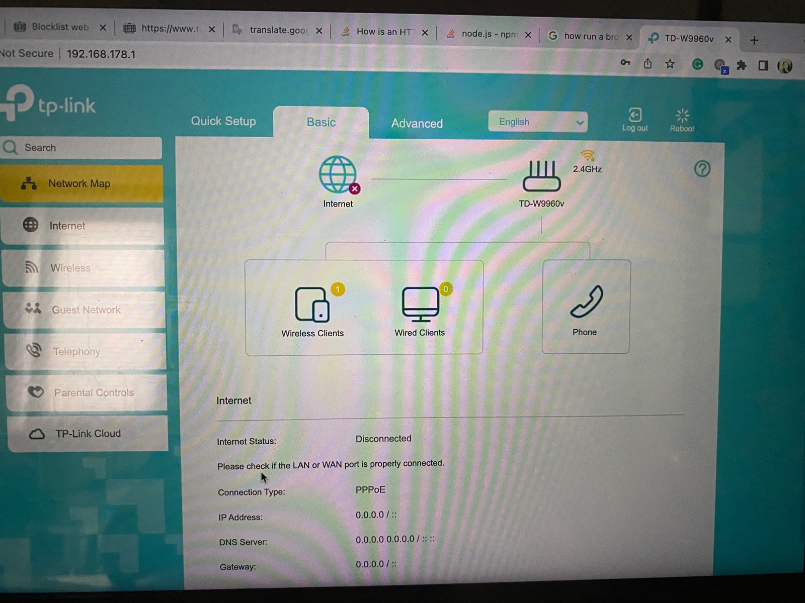

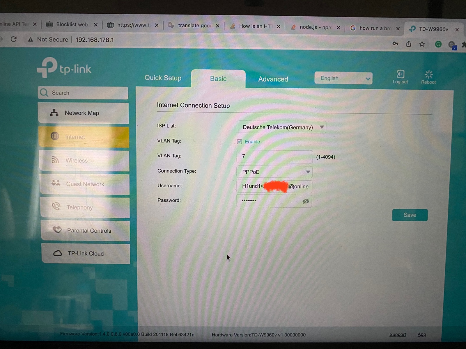

    Ich habe eine Frage. Ich habe ein TP-LINK td-w9960v, um es mit meinem Glasfasermodem zu verbinden. Ich mache die Konfiguration von PPPoE und VLAN-ID 7 für den 1und1-Provider, aber ich habe immer noch keinen Zugriff auf das Internet. Das Licht des Internets im Router leuchtet nicht und 1un1 sagte, sie hätten den Dienst aktiviert, dass es ein Problem der Konfiguration des Routers sei. Kann mir jemand sagen was ich prüfen muss.

    Ist VLAN 7 denn richtig? Das gilt ja nur an Telekom Infrastruktur. Bei anderen Carriern benutzt 1&1 auch andere VLAN IDs.

    I used VLAN 7 because I read that 1und1 uses telecom infrastructure, but I'm not sure if it is. Do you know anything about it ?

    Please give vlan id 8 a try. It depends on the providers infrastructure. If 1&1 use ist's own it will be 8 and if they are just a reseller of Deutsche Telekom infrastructure vlan id 7 ist the right one.

    Ich habe bereits verschiedene Konfigurationen der VLAN-ID mit Benutzer/Passwort 1und1 (mit H und ohne H) ausprobiert, aber ich habe immer noch keine Internetverbindung. Jemand kann mir Ideen geben, was ich sonst noch tun kann.

    Vielleicht liefert das Log Hinweise, was nicht funktioniert:
    Advanced > System Tools > System Log

    Ich weiß nicht, ob es gut ist, in so einer Situation "Deutsche Telekom" aus der Drop Down Liste des Routers auszuwählen. Viele Router ergänzen die Zugangsdaten auf dieser Basis, und das passt natürlich nicht für deine Zwecke. Gibt es keinen Eintrag "Anderer Anbieter" oder sowas?

    Doch den gibt es. Und sogar einen Emulator, der leider nicht vollständig funktioniert:
    https://emulator.tp-link.com/W9960v_Emulator/index.htm
    Ich denke man muss in Advanced -> Operation Mode -> Wireless Router Mode wechseln und kann dann weiter konfigurieren. Leider deckt der Emulator geraden diesen Modus nicht ab!
    Eventuell geht's es dann mit Advanced -> Network -> Internet -> Internet Connection - Add weiter. Spätestens an dieser Stelle muss man mit den Netzwerkbegriffen vertraut sein. Also nichts mehr für Anfänger.
