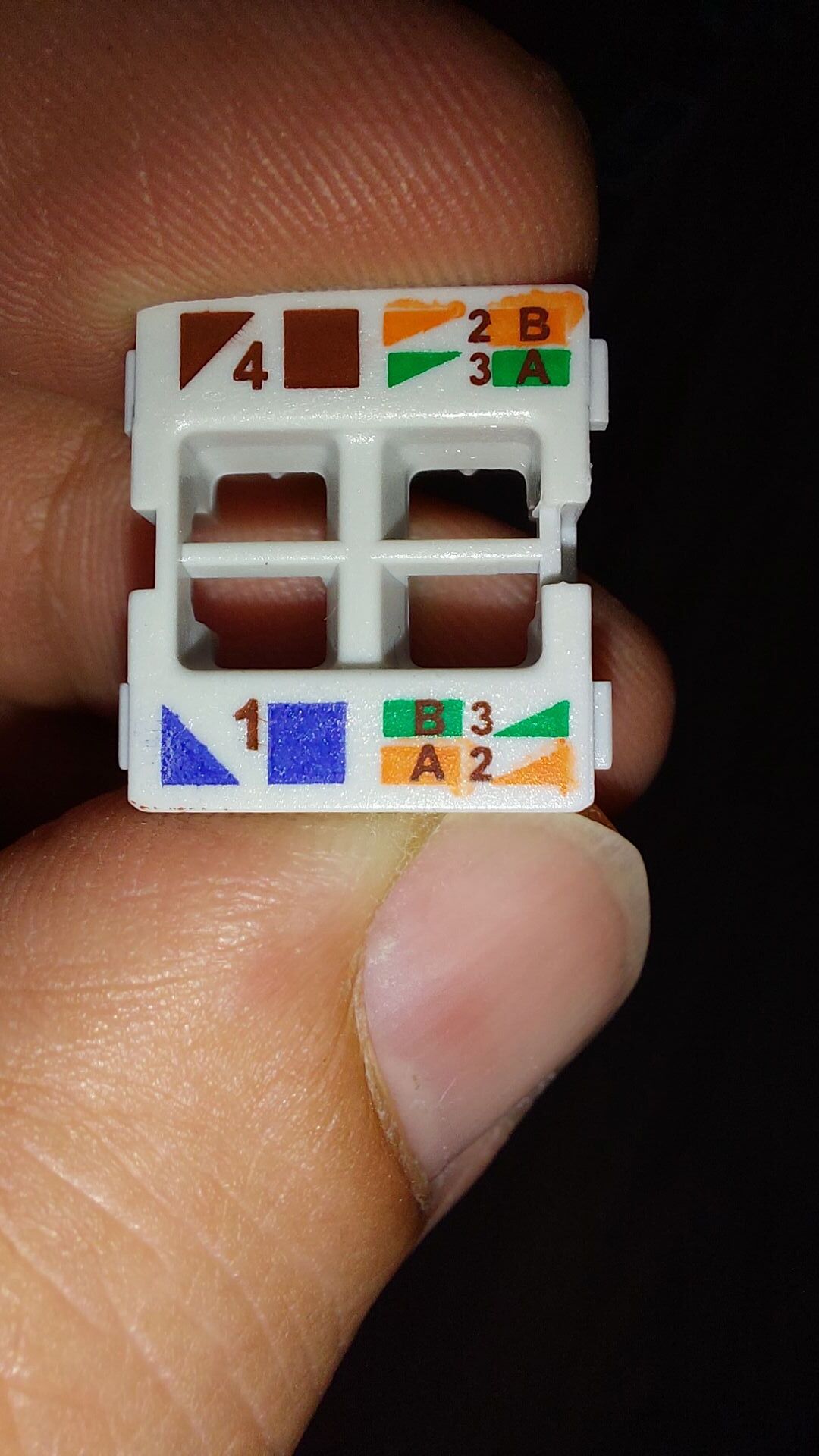

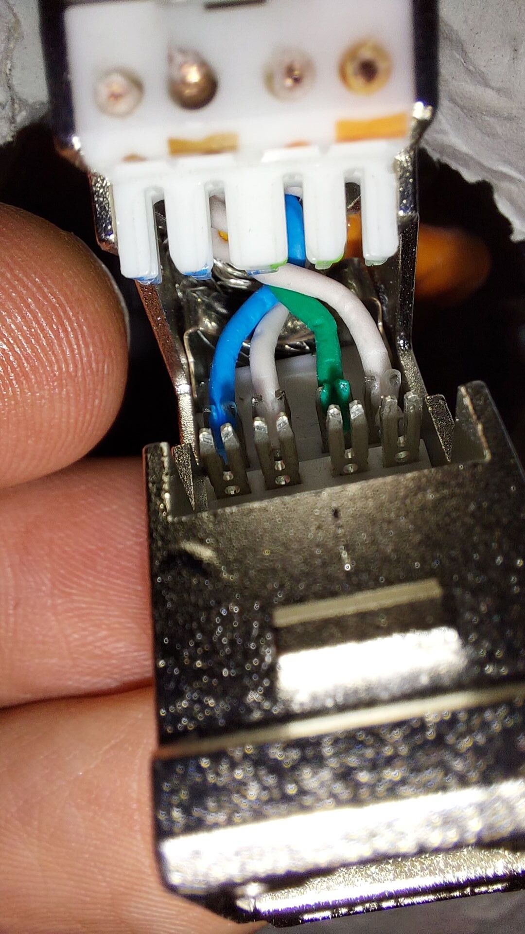

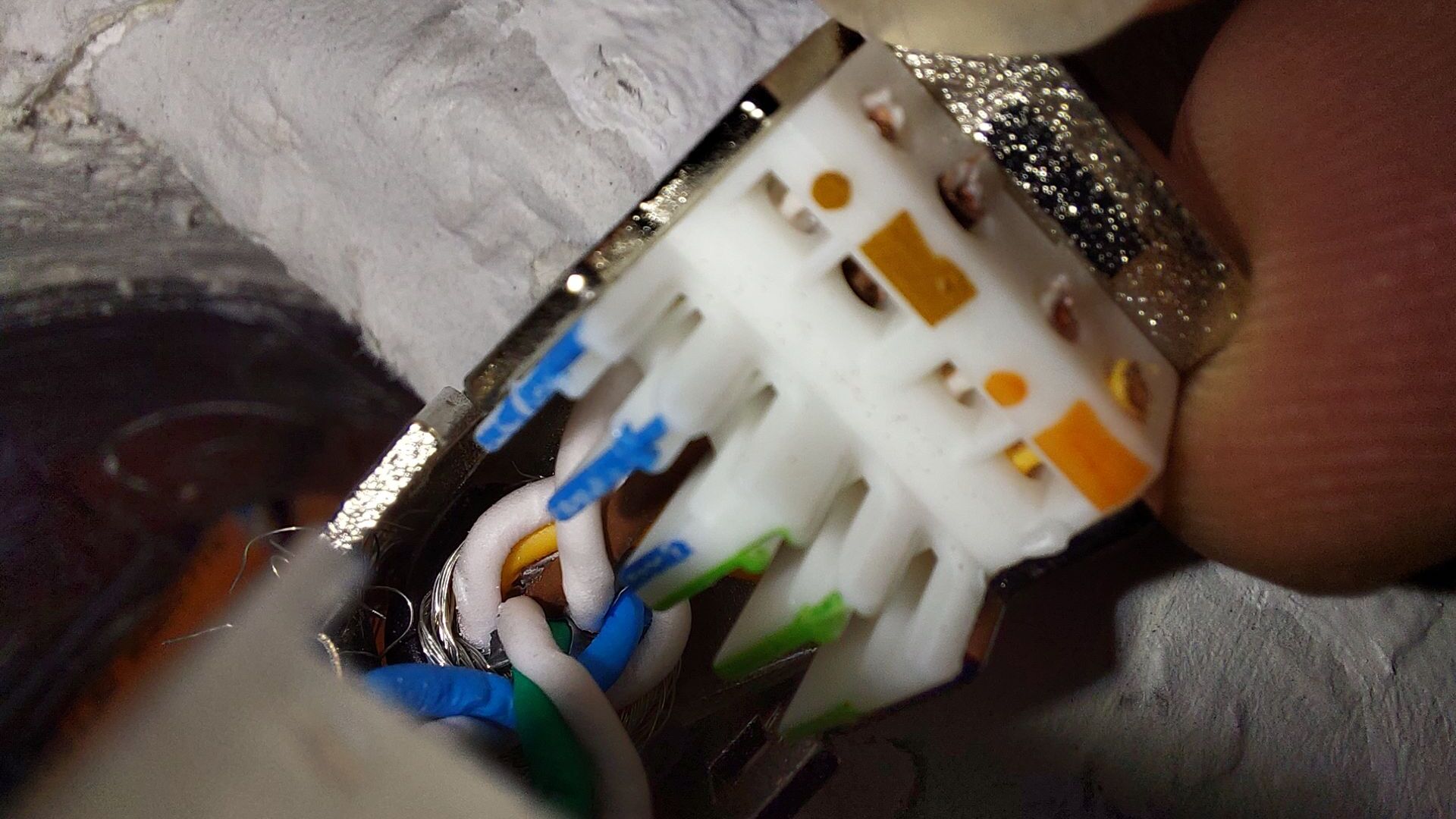

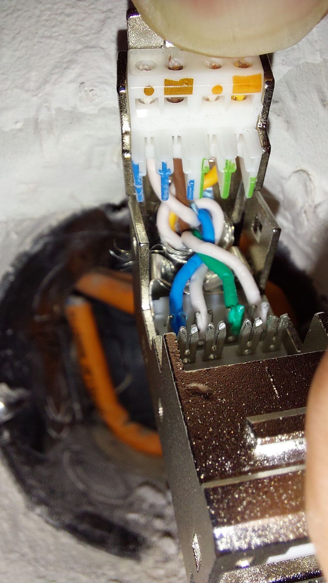

    Hallo ihr Lieben, bims wieder :)
    Ich habe nach der alten Verkabelung geguckt.
    Für mich sieht es so aus, als wäre t568a verwendet worden.
      • 213,83 kB
      • 1.080 × 1.920
    • 6. Juni 2022 um 15:56
    Woran siehst du das? Ich sehe grün neben blau. Das wäre dann B, aber richtig klar erkennen kann man das auf den Fotos nicht.
  • Kevin
    36
    • 6. Juni 2022 um 16:15
    A, Stimmt.
